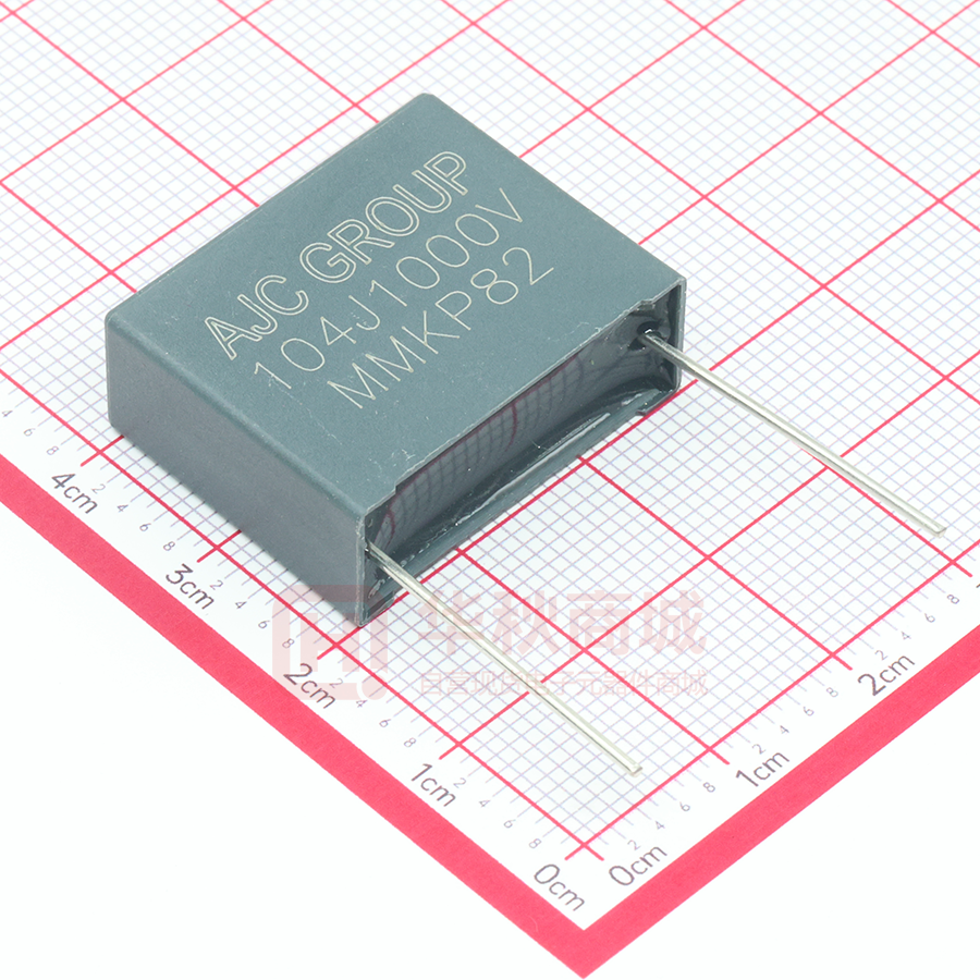

    薄膜电容 CAP_26X10MM_TM 100nF ±5% 26.00 x 10.00mm 1KV
MMK104J3AESAJ208G0 数据手册
规 格 承 认 书 SPECIFICATION FOR APPROVAL 规格书号:AJC19112513 立创商城 客 户(CUSTOMER) : 深圳市立创电子商务有限公司 品 名(DISCRIPTION): 双面金属化聚丙烯膜电容器 规 格(SPECIFICATION): MMKP82 104J1000V P=22.5 料 号(PART NUMBER): MMK104J3AESAJ208G0 客户承认栏(CUSTOMER APPROVAL): 制 表 伍 姿 审 核 核 刘军军 准 王习华 总部基地:广东东莞松湖智谷研发中心 A3 栋 8 楼整层 生产基地:广东东莞市东坑镇彭屋村第一工业区寮东路 3 号 电话:86-0769-81035570 0769-83698067 传真:86-0769-83861559 http://www.knscha.com E-Mail: Sales@knscha.com 表号: PE-FM-011-A/0 AJC GROUP MMKP82 双面金属化聚丙烯膜电容器 ■芯子结构图 图 示 ① 导体 ② 介质 说 明 说 明 ■产品结构图 图 示 ① 电容器芯子 ② 喷金层(锡锌合金) ③ 环氧树脂 ④ CP 线 ⑤ PBT 塑料壳 ■外形、尺寸样式 图 示 印字标示 AJC GROUP 容量误差值 J N O 规 格 1 104J1000V 尺寸:单位 mm 艾江公司简称 容量规格 104 104J1000V 说 明 1000V 额定电压 MMKP82 产品型号 容值 W H T P d L (µF) ±0.5 ±0.5 ±0.5 ±0.5 ±0.05 ±2 0.1 26 21 10 22.5 0.8 20 备 注 AJC GROUP MMKP82 双面金属化聚丙烯膜电容器 ■特点:  优良的自愈性能  优良的高频性能  优良的温度特性  优异的防潮性能  优异的阻燃性能  较低损耗值和高绝缘电阻  长期负载下优异的电容量稳定性 ■用途:  广泛应用于高压高频脉冲电路中  适用于 LC 谐振电路中 ■技术规范: 引用标准 GB/T 10190 气候类别 40/105/56 阻燃等级 额定电压 工作温度范围 (IEC 60384-16) B 630V、1000V、1600V、2000V -40℃ ~ +105℃ 电容量范围 0.0001µF~0.47µF 电容量偏差 G(±2%), H(±3%), J(±5%), K (±10%) , M (±20%) 耐电压 1.6UR(5S) 损耗角正切 ≤ 0.1% (1KHz , 绝缘电阻 ≥ 30000MΩ;CR ≤ 0.33µF ≥ 10000S; CR > 0.33µF 20℃) 20℃, 100V, 60S AJC GROUP MMKP82 双面金属化聚丙烯膜电容器 ■特性测试 NO 项目 1 初始测 电容量 量 损耗角正切:1KHz 性能要求 试验方法 引出端 外观无可见损伤 强度 拉力试验 Ual: 拉力: 0.5
