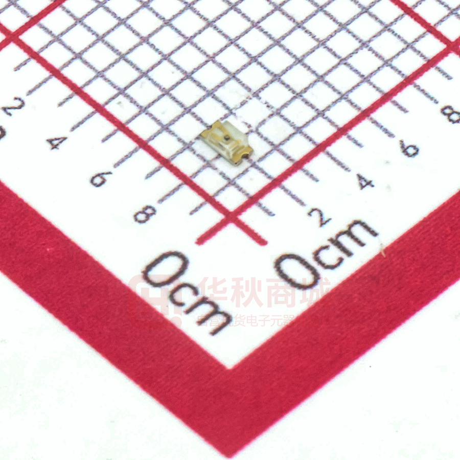

PDF文档中包含的物料型号为LTST-C191GKT,由LITE-ON TECHNOLOGY CORPORATION生产。
以下是该型号的详细分析:
器件简介: - 这是一款超薄(0.55毫米)的Chip LED。
- 采用8毫米胶带,7英寸直径的卷装。
- 兼容自动贴装设备。
- 兼容红外和蒸汽相变焊接工艺。
- 符合EIA STD封装标准。
- 与集成电路兼容。
引脚分配: - 阳极(Anode):0.55毫米 - 阴极(Cathode):0.40毫米 - 引脚长度:1.10毫米
参数特性: - 功率耗散:100毫瓦 - 峰值正向电流(1/10占空比,0.1毫秒脉冲宽度):120毫安 - DC正向电流:30毫安 - 从50°C开始的降额线性:0.6毫安/°C - 反向电压:5伏特 - 工作温度范围:-55°C至+85°C - 存储温度范围:-55°C至+85°C - 波峰焊接条件:260°C持续5秒 - 红外焊接条件:260°C持续5秒 - 蒸汽相变焊接条件:215°C持续3分钟
功能详解: - 发光强度:在20毫安电流下,最小2.8 mcd,典型12.0 mcd。
- 视场角度:130度 - 峰值发射波长:565纳米 - 主波长:569纳米 - 光谱线半宽:30纳米 - 正向电压:在20毫安电流下,典型值2.1伏特至2.6伏特。
- 反向电流:在5伏特反向电压下,小于100微安。
- 电容:在2.1伏特正向电压下,35 PF。
应用信息: - 适用于普通电子设备,如办公设备、通信设备和家用电器。
- 对于需要特别可靠性的应用,如航空、交通控制设备、医疗和生命支持系统以及安全设备,建议事先咨询Liteon的销售部门。
封装信息: - 提供了详细的封装尺寸和建议的焊接垫尺寸。
- 卷带和卷轴的尺寸信息,以及用户进料方向。
此外,文档还提供了清洁、焊接和静电放电(ESD)防护的建议,以及可靠性测试的详细信息。
