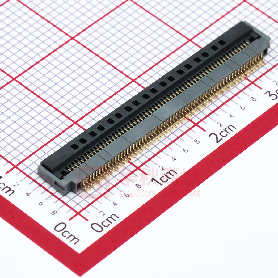

物料型号:HIROSE ELECTRIC CO., LTD. 的FH52系列,提供0.5mm和1mm间距、2mm高度的FPC/FFC ZIF连接器。
器件简介:FH52系列连接器具备高可靠性连接和坚固结构,设计用于满足更高的接触计数需求,适用于FPC/FFC连接器。
引脚分配:提供了不同接触点数量的变体,包括4至68个接触点的型号,以适应不同的设计需求。
参数特性: - 额定电流:0.5A(注意1) - 额定电压:50V AC rms - 操作温度范围:-40°C至+105°C(注意2和4) - 操作湿度范围:相对湿度最大90%(无凝结) - 存储温度范围:-10°C至+50°C(注意3) - 存储湿度范围:相对湿度最大90%(无凝结)
功能详解: - 安全的驱动器保持:金属配件设计用于固定和稳定驱动器。 - 多种产品变体:包括长金属配件型、125°C耐热型和2点接触型。 - 简化操作:翻转锁结构使得驱动器的接合/脱接更容易。 - 增加的保持力:侧捕获技术和带标签的FPC/FFC增加了FPC/FFC的水平保持力。 - 接受标准0.3mm厚的FPC/FFC:接受易于制造且具有出色插入性能的产品。 - 全塑结构有助于PCB布局:连接器底部采用全塑结构封闭,保护接触点并消除PCB布线和设计的限制。 - 无卤素:生产此产品使用的所有材料和物质均符合无卤素标准。
应用信息:适用于需要高可靠性的应用,如汽车行业。如需进一步信息,请联系公司代表。
封装信息:提供带胶带和卷轴的封装选项,兼容自动机器安装。
