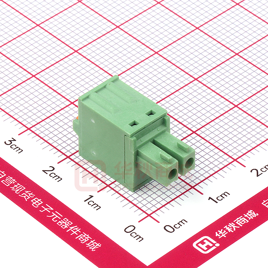

    接线端子 间距:3.81mm 1x2P 自由悬挂
DB2EKD-3.81-2P-GN 数据手册
DB2EKD-3.81 插拔式接线端子-插头 插拔式连接器 额定电流: 8 A 额定电压: 300 V 使用线径: 28-16 AWG 间距:3.81 mm O B 接线方式: 直插式弹簧连接 A R O D 目录仅供参考,实际规格依产品工程图为准 版本1.0 技术数据-UL/CUL 等级 Use Group B 额定电压 Rate Voltage [V] 300 额定电流 Rated Current [A] 8 C D - 300 - 8 接线范围 Wire Range [AWG] 28~16 耐电压 Dielectric Voltage-Withstand 1.6KV 技术参数-IEC 过电压类别 Overvoltage Category III III II 污染等级 Contamination Class 3 2 2 额定电压 Rated Voltage [V] 160 160 320 额定电流 Rated Current [A] 8 8 8 2.5 2.5 2.5 额定冲击电压 Impulse withstand voltage [KV] 导线截面积[硬/柔] Conductor cross section [mm²] 0.2~1.5 材料 Material TEL: +86-400-860-0098 E-mail: info@terminalblock.net CIXI DORABO ELECTRONIC CO.,LTD. 1/2 DB2EKD-3.81 插拔式接线端子-插头 绝缘材料 Insulation Material 阻燃等级 Flame relardant rating 导体材料 Conductor Material 导体表面镀层 Plating of conductor surface PA66 UL94V-0 Copper alloy Ni plated 一般参数 Other Data O B 间距/极数 Pitch/Poles [mm]/[P] 3.81/2-24 剥线长度 Stripping Length [mm] 7~8 螺丝/扭矩 Screw/Torque(Max)[N.m] A R O D 工作温度 Operating temperature [℃] 焊锡温度 Soldering temperature 引针尺寸 Pin dimensions [mm] PCB板孔径 PCB Hole Diameter [mm] / -40~+105 / / / 尺寸图 TEL: +86-400-860-0098 E-mail: info@terminalblock.net CIXI DORABO ELECTRONIC CO.,LTD. 2/2
