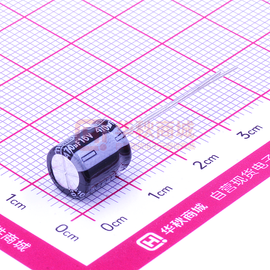

    插件,D8xL9mm
    直插铝电解电容 AEC_D8X9MM_TM
