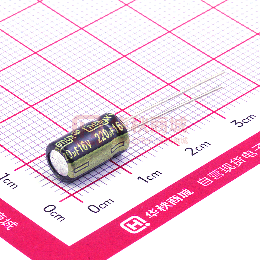

    插件,D6.3xL11mm
    直插铝电解电容 AEC_D6.3X11MM_TM
GR227M016E11RR0VH4FP0 数据手册
Chengx® 东莞市承兴电子有限公司 DONG GUAN SHI CHENG XING ELECTRONICS CO.,LTD 承 认 书 客户名称﹕ 立创 客户料号﹕ 零件名称: 铝电解电容器 承兴料号: GR Series 承认规格: 见附档 制作日期: 2021年2月3日 承办单位: 工程部 版 本: A-0 盖章处 核 准 审 核 制 作 刘蜜 公司地址:广东省东莞市长安镇沙头沙区裕成路1号承兴高新科技园 TEL: (0769)81604900、81604911、81604922 FAX: (0769)85648558 、85498863 客户承认栏 Approvaled by 盖章处 承认盖章后请回传,感谢! 核 准 审 核 承 办 No.: CX-YX-0910-2.0 客户料号 CUSTOMER PART NO 东莞市承兴电子有限公司 产品类型 DONG GUAN SHI CHENG XING ELECTRONICS CO.,LTD PRODUCT TYPE 日 期 DATE 产品编号 PART UNMBER GR Series 版 本 version A-0 页 码 PAGE 铝质电解电容器 2021/2/3 共13页 变更申请记录/Change Request Record 版 本 version A-0 变更内容 Change The Content 第一次发行 日 期 制 作 Date Producer 2021/2/3 刘蜜 铝电解电容使用注意事项: 1、电路设计 (1)在确认使用及安装环境时,作为按产品样本设计说明书所规定的 额定性能范围内使用电容器,应当避免在下述情况下使用: (3)焊接后处理应不产生以下机械应力 a)电容器发生倾倒,扭转; a) 高温(温度超过最高使用温度); b)电容器碰到其它的线路板; b) 过流(电流超过额定纹波电流); c)使其它的物体碰撞到电容器。 c) 过压(电压超过额定电压); d)施加反向电压或交流电压; e)使用于反复多次急剧充放电的电路中。 另:1、在电路设计时,请选用与机器寿命相当的电容器. 2、机器性能有特殊要求时,可与研发人员探讨,制造适用的特规电容. (2)电容器外壳,辅助引出端子与正负以及电路析间必须完全隔离。 (3)当电容器套管的绝缘不能保证时,在有绝缘性能特定要求的地方, 请不使用。 (4)请不要在下述环境下使用电容器: (4)电容器不要用洗净剂洗净,但是在有必要洗净的情况下对 电容器进行洗净,必须在产品规格书规定范围内进行。 (5)对有必要洗净的电容器,洗净时,必须确认以下内容: a)洗净剂污染管理(电导率,PH值,比重,水分等); b)洗净后,不能保管在洗净液环境中及密闭容器中,要采用 (最高使用温度以下的)热风干燥印刷电路板及电容器,使之 不残留洗净液成份. (6)不使用含卤素的固定剂,树脂涂层剂. (7)使用固定剂,涂层剂,请确认以下内容: a)直接与水,盐水及油类相接触,或结露的环境; a)电路板与电容器之间,不能残留焊接残渣及污垢; b)充满有害气体的环境(硫化物,H2SO3,HNO3,CL2,氨水等); b)固定剂,涂层剂吸附前,尽可能不残留洗净成份,进行干燥处理, c)置于日照,O3,紫外线及有放射性物质的环境; d)振动及冲击条件超过了样本及说明书的规定范围的恶劣环境。 (5)在设计电容器的安装时,必须确认下述内容: 使印刷孔不堵塞。 (8)螺栓产品安装,竖直安装时,压力阀朝上,横向安装时,保证压力阀 或正极端子朝上。 a)电容器的正负极间距必须与线路板孔距吻合; 3、组装使用 b)保证电容器防爆阀上方留有一定的空间; (1)组装使用中,电容器的端子间不要直接接触,另外,不要让导体 c)电容器防爆上方尽量避免配线及安装其它元器件; b)电路板上,电容器的安装位置,请不要有其它配线; e)电容器四周及电路板上尽量避免设计,安装发热组件。 (6)另外,在设计电器时,必须确认以下内容: 物质引起正负极短路。 (2)请确认所安装电容器处的环境: a)不要与水或油污接触或处于结露状态; b)不要让曝光,O3,紫外线及放射线直接照射到电容器上; a)温度及频率的变化不至于引起电性能变化; c)不要处于充满有害气体的环境(硫化氢,亚硫酸,亚硝酸,氯水CL2等); b)双面印刷板上安装电容器时,电容器的安装位置避免多余的 d)震动及冲击不要超过样本或规格说明书中规定。 基板孔和过孔; c)两只以上的电容器并联连接时电流均衡; d)两只以上的电容器串联连接时电压均衡。 4、保守点检   工厂企事业用的电容器,必须定期点检,定期点检项目包括外观检查及 性能的测试。 5、意外情况 2、组件安装 (1)安装时,请遵守以下内容: a)为了对电容器进行点检,测定电气性能时,除了卸下的电容器, 装入机器中通过电的电容器 请不要再使用; b)当电容器产生再生电压时,需通过约1KΩ左右的电阻进行放电; c)长期保存的电容器,需通过约1KΩ左右的电阻加压处理; d)确认规格(静电容量及额定电压等)及极性后,再安装; (1)组装过程中,如电容防爆阀打开,请切断组装主电源或拔下电源插头。 (2)电容器防爆阀动作时,因有超过100℃高温气体喷出,脸不要接近, 喷出气体进入眼睛时,立即用水清洗眼睛.不要尝电容器的电解液, 电解液 溅到皮肤上时,用肥皂清洗。 6、熏蒸处理 当组装电容器的电子产品出口到海外时,用溴化钾等卤化物进行熏蒸 处理,因此方法可能会产生因卤素离子而引起的腐蚀反应,请务小心; e)不要讓電容器掉到地上,掉下的電容器請不要再使用; 熏蒸时,熏蒸液不能直接接触电子产品,同时有必要进行充分干燥处理, f)变形的電容器不要再安裝; 估计有熏蒸液附者及干燥不充分时,有必要先查询一下安全性。 g)電容器正负极间距与電路板孔必須吻合; 7、储存条件 h)自動插入機的机械手力量不宜過大。 (1)在温度为5-30℃,湿度为75%以下的室内储存。 (2)焊接時,請確認下面內容 a)注意不要將焊錫附著在端子以外; b)焊接條件(溫度,時間,次數)必須按規定說明執行; (2)不要保存在组装使用中禁用的环境及同等条件下。 8、报废情况 废弃的電容器,可任选下面一种方法进行处理: c)不要將電容器本身浸入焊錫溶液中; (1)電容器上开孔或压碎后焚烧。 d)焊接時,不要讓其它產品倒下碰到電容器上。 (2)電容器不焚烧时,交給专职废品回收人员进行处理。 Part Number System(产品编码) 1 2 3 4 5 SERIES CAPCITANCE Series Cap(MFD) Code 6 8 7 9 VOLTAGE TOL. Toler Code Voltage ance Code 10 11 12 CASE SIZE Case Size Liameten Code 13 14 16 15 TYPE SLEEVE Feature Code Bulk RRO 17 19 18 COLOR SHAPE 20 21 OTHERS Background Code Special Code LG LR 0.1 104 ±5% J 004 4 3 B Black H No special P0 ER PG 0.22 224 ±10% K 6R3 6.3 4 C PCB Termial Green L BR VG 0.33 334 ±15% L 008 8 5 D Ammo Taping Violet Other trademark WO Ø8 F=2.5mm X0 Finite height G0 Special voltage VX Special capacitance CX Z VT VZ 0.47 474 ±20% M 010 10 6.3 E 2.0mm Pitch T20 Light purple SM SX 1 105 ±30% N 016 16 8 F 2.5mm Pitch T25 Navy blue S KS KF 2.2 225 -40% 025 25 10 G 3.5mm Pitch T35 Sky blue T GM KM 3.3 335 0 035 35 13 J 5.0mm Pitch T50 Coffee 050 50 16 K 063 63 18 L 080 80 22 N E-Type EXX 100 100 25 O V-Type VXX GS EF 4.7 475 -20% ZF GR 10 106 0 LF GF 22 226 -20% AL 33 336 10% EL KL HL 47 476 -20% FL GL 100 107 40% ML ZL 220 227 -10% PL RL 330 337 20% LM LK 470 477 0 LH LL 2200 228 20% NM NS 22000 229 0 NP NH 33000 339 50% W A C X V R I Lead Cut & Form C-Type Orange red CXX K Transparent blue M Transparent yellow Y 120 120 30 P Q-Type QXX 160 160 35 Q P-Type PXX 200 200 40 R W-Type WXX 220 220 51 S K-Type KXX White 2 250 250 63.5 T H-Type HXX Silvery 3 315 315 76 U Y-Type YXX Golden 4 350 350 90 X 400 400 Rubber Shape Code Printing color Black 1 Len.(mm) Code BP PZ 47000 479 420 420 05 5 MZ FZ 100000 10T 450 450 07 7 LZ PF 150000 15T 500 500 09 9 Sleeve Material Code AP PE 220000 22T 550 550 10 10 PET E Plane F LS LP 330000 33T 600 600 11 11 PVC V Convex T FP PN 1000000 10M 12 12 Snap-in S MN FN 2200000 22M 13 13 V-chip V 3300000 33M 14 14 15 15 16 16 17 17 20 20 21 21 25 25 30 30 35 35 40 40 45 45 50 50 55 55 60 60 UN 铝电解电容器 Aluminum Electrolytic Capacitors GRSeries 特性 FEATURES  105℃  寿命(Life time):2000~4000 Hours  高纹波(High ripple current)、低阻抗(Low Impedance) 主要技术性能 Specifications 项目 Item 使用温度范围 Operating Temperature Range 额定电压范围 Rated Working Voltage Range 标称电容量范围 Nominal Capacitance Range 标称电容量允许偏差 Capacitance Tolerance 特性 Performance Characteristics -40 ~ +105℃ 6.3 ~ 100V 2.2 ~ 4700μF ±20%(120Hz,+20℃) 漏电流 Leakage Current L≤0.01CV or 3(μA) 测试时间 2 分钟取最大值,测试温度 20℃; Whichever is greater measured after 2 minutes application of rated working voltage at +20℃ 损失角正切值 tan δ(120Hz,+20℃) 工作电压(Voltage) 6.3 10 16 25 tan δ(max) 0.22 0.19 0.16 0.14 容量大于 1000μF,每增加 1000μF 损耗值增加 0.02 For capacitance value>1000μF,app 0.02 per another 1000μF 35 0.12 50 0.10 63 0.09 100 0.08 35 2 3 50 2 3 63 2 3 100 2 3 低温特性(120Hz) Low Temperature Characteristics 工作电压(Voltage) Z-25℃/Z+20℃ Z-40℃/Z+20℃ 高温负荷 High Temperature Loading 负荷寿命(Load Life) 试验条件(Test conditions) 容量变化率(Cap.) 损失角(tan δ) 漏电流(LC) 2000Hrs(D:5~6.3) 3000Hrs(D:8~10) 4000Hrs(D≥12.5) 温度(Temp.) 105℃ 容量变化为初始值的±20% (Within ±20% of Initial Value) 小于等于初始值 200% (200% or less of Initial Specified Value) 小于规格值 (Initial Specified Value or less) 高温无负荷 Shelf Life 无负荷寿命(Shelf life) 试验条件(Test conditions) 容量变化率(Cap.) 损失角(tan δ) 漏电流(LC) 1000 Hr 温度(Temp.) 105℃ 容量变化为初始值的±20% (Within ±20% of Initial Value) 小于等于初始值 200% (200% or less of Initial Specified Value) 小于规格值 (Initial Specified Value or less) 6.3 4 8 Freq.(Hz) 纹波电流与频率补正系数 Ripple Current & Frequency Multipliers 参照标准 Standards Cap.(μF) ~33 39~330 390~1000 1200~ 10 3 6 16 2 4 25 2 3 50(60) 120 1k 10k 100k 0.40 0.60 0.65 0.80 0.55 0.70 0.80 0.90 0.80 0.90 0.98 0.98 0.90 0.95 1.00 1.00 1.00 1.00 1.00 1.00 JIS- C-5101-4 (IEC 60384) 尺寸图(Diagram of Dimensions): . 尺寸(Diameter): D 5 F 2.0 d 6.3 单位(Unit):mm 8(L
- 物料型号:铝电解电容器GR系列。 - 器件简介:适用于电子设备中的电容器,具有105℃的寿命(2000~4000小时),高纹波电流和低阻抗特性。 - 引脚分配:文档中未明确提供引脚分配图,但提到了电容器的正负极间距必须与线路板孔距吻合。 - 参数特性:包括使用温度范围(-40~+105°C),额定电压范围(6.3~100V),标称电容量范围(2.2~4700μF),以及电容量允许偏差(±20%)等。 - 功能详解:文档提供了电容器的使用注意事项,包括电路设计、组件安装、组装使用、保守点检、意外情况处理、熏蒸处理、储存条件和报废情况等。 - 应用信息:适用于电子仪器设备。 - 封装信息:提供了详细的尺寸图和标准额定值,包括安全阀、套管、端子等的尺寸规格。
