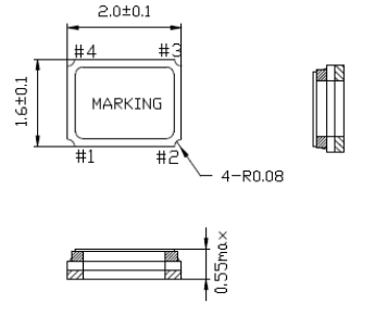

    无源晶振 -30℃~+85℃
SX20Y048000B71T 数据手册
    HUBEITKD ELECTRONICS TECHNOLOGY CO.,LTD.  管理号:T3-G08 STANDARD SPECIFICATION 产品规格书 客户 Customer: 客户料号 Customer P/N NO.: 产品描述 Product Description:SX-2016 TKD 料号 TKD P/N. NO.: 48.000MHZ 7PF ±10PPM SX20Y048000B71T 客户批准 Customer Approval : (请批准后回签一份 PLEASE RETURN A COPY WITH APPROVAL) 湖北泰晶电子科技股份有限公司 HUBEI TKD ELECTRONICS TECHNOLOGY CO.,LTD. 随州泰华电子科技有限公司 SUIZHOU TAIWARD ELECTRONIC TECHNOLOGY CO.,LTD 批准 审核 制作 APPROVED CHECK DESIGNER 杨勇 周芮 颜庆庆 地址:湖北省随州市经济开发区深圳工业园 ADD:SHENZHEN INDUSTRIAL PARK,SUIZHOU ECONOMIC DEVELOPMENT ZONE,HUBEI SALES TEL:0722-7509016,FAX:0722-7509036 URL:www.sztkd.com FMT: TH-QW-RD2-23 Ver:C0 Page:1     HUBEITKD ELECTRONICS TECHNOLOGY CO.,LTD.  REVISION RECORD Rev Date 00 01 2018-05-21 2018-07-17 NO. Description of Revision History New Publication Change format version : C 地址:湖北省随州市经济开发区深圳工业园 ADD:SHENZHEN INDUSTRIAL PARK,SUIZHOU ECONOMIC DEVELOPMENT ZONE,HUBEI SALES TEL:0722-7509016,FAX:0722-7509036 URL:www.sztkd.com FMT: TH-QW-RD2-23 Ver:C0 Page:2     HUBEITKD ELECTRONICS TECHNOLOGY CO.,LTD.  Spec Sheet Contents NO. Content Page 1 石英晶体参数规格 QUARTZ CRYSTAL UNIT SPECIFICATION 2 产品图纸 DIMENSIONS 6 3 印字内容 MARKING 6 4 内部结构 INSIDE STRUCTURE 7 5 等效电路图 EQUIVALENT CIRCUIT 7 6 包装 PACKING 8 7 回流焊温度曲线 REFLOW PROFILES 9 8 可靠性试验 RELIABILITY SPECIFICATIOND 9 工艺流程图 FLOW CHART 12 10 有害物质含量声明 HARMFUL SUBSTANCE CONTENT STATEMENT 13 地址:湖北省随州市经济开发区深圳工业园 ADD:SHENZHEN INDUSTRIAL PARK,SUIZHOU ECONOMIC DEVELOPMENT ZONE,HUBEI SALES TEL:0722-7509016,FAX:0722-7509036 URL:www.sztkd.com FMT: TH-QW-RD2-23 Ver:C0 4-5 10-11 Page:3     HUBEITKD ELECTRONICS TECHNOLOGY CO.,LTD.  1. 石英晶体参数规格 QUARTZ CRYSTAL UNIT SPECIFICATION ※描述 Description ※产品型别 Product Type ※水晶切割模式 Crystal cutting type ※测量设备 Measure equipment ※电气特性 Electrical Characteristics 项目 Item 1 2 3 4 5 6 7 一般频率 Nominal Frequency 振荡模式 Oscillation Mode 负载电容 Load Capacitance 频率公差 Frequency Tolerance 等效串联电阻 Equivalent Series Resistance 驱动功率 Drive Level 频率稳定度 Frequency Stability 动作温度 Operating Temperature 储存温度 9 Storage Temperature 年老化率 10 Aging 绝缘阻抗 11 Insulation Resistance 并联电容 12 Shunt Capacitance 8 代码 Symb ol :Quartz Crystal :SX-2016 :AT-CUT :S&A 250B 电气特性规格 Electrical Specification 下限 中心 上限 单位 Min. Typ. Max. Units F0 48.000000 MHz - Fundamental - CL 7 pF - -10 - 10 ppm ESR - - 40 Ω DL - - 100 μW 备注 Notes At 25℃±3℃ Over Operating Temp.Range(Ref.to 25℃) TC -20 - 20 ppm - -30 - 85 ℃ - -40 - 85 ℃ - -3 - 3 ppm Per Year - 500 - - MΩ At DC 100V C0 - - 3 pF 地址:湖北省随州市经济开发区深圳工业园 ADD:SHENZHEN INDUSTRIAL PARK,SUIZHOU ECONOMIC DEVELOPMENT ZONE,HUBEI SALES TEL:0722-7509016,FAX:0722-7509036 URL:www.sztkd.com FMT: TH-QW-RD2-23 Ver:C0 Page:4     HUBEITKD ELECTRONICS TECHNOLOGY CO.,LTD.  备注 Notes: 1.超音波清洗 Ultrasonic cleaning 一般的清洁液或超声波清洗方法可以用来清洗我们的产品。但是,在某些情况下,超声 波清洗机在我们产品的振荡频率上会产生共振,从而使器件的电气特性恶化,甚至损坏器件的 整体结构。因此,建议超音波清洗前进行验证测试。General cleaning solutions or ultrasonic cleaning method may be used to clean our products. However, under certain circumstances, ultrasonic cleaning machine could generate resonance at the oscillaton frequency of our products and thus deteriorate the electrical characteristics in devices, and even damage the overall structure of devices. Therefore, verification test is recommended before cleaning. 2.超音波焊接 Ultrasonic welding 避免使用超声波焊接进行安装和加工,这种方法有可能使晶体产品内部产生过大的振动 扩散,成为特性退化而不振动的原因。Avoid mounting and processing by Ultrasonic welding this method has a possibility of an excessive vibration spreading inside the crystal products and becoming the cause of characteristic deterioration and not oscillating. 3.储存温度说明 Storage temperature description 储存温度仅适用于产品,而包装材料储存温度 5℃~40℃。Storage Temperature is only for the product itself,the temperature for the packing material is 5℃~40℃. 4.手工焊建议条件 Recommended conditions for manual welding 温度:350±10℃,时间:3 秒 Max ,次数:2 次 Max .Temperature: 350 ± 10 ℃,Time: 3 sec max,Re-solder times: twice max. 地址:湖北省随州市经济开发区深圳工业园 ADD:SHENZHEN INDUSTRIAL PARK,SUIZHOU ECONOMIC DEVELOPMENT ZONE,HUBEI SALES TEL:0722-7509016,FAX:0722-7509036 URL:www.sztkd.com FMT: TH-QW-RD2-23 Ver:C0 Page:5     HUBEITKD ELECTRONICS TECHNOLOGY CO.,LTD.  2. 产品图纸 DIMENSIONS(Units:mm) 3. 印字 MARKING Frequency (MHz) eg. 48.0=48.000000MHz 48.0 T YM Y: Year code M:Month code TKD Year : 1 2 3 4 5 6 7 8 9 0 Month : 1 2 3 4 5 6 7 8 9 10 11 12 Code: A B C D E F G H J K L M 地址:湖北省随州市经济开发区深圳工业园 ADD:SHENZHEN INDUSTRIAL PARK,SUIZHOU ECONOMIC DEVELOPMENT ZONE,HUBEI SALES TEL:0722-7509016,FAX:0722-7509036 URL:www.sztkd.com FMT: TH-QW-RD2-23 Ver:C0 Page:6     HUBEITKD ELECTRONICS TECHNOLOGY CO.,LTD.  4. 内部结构产品图纸 INSIDE STRUCTURE No. 1 2 3 4 5 组件 COMPONENTS 基座 Package 外壳 LID 水晶片 Crystal blank 电极 Electrode 接着剂 Adhesive 材料成份 MATERIALS 陶瓷 Ceramic (AI2O3) KV 合金 KV(Fe/Co/Ni) 二氧化硅 SiO2 贵金属银 Noble Metal(Ag) 树脂、银粉 Resin、Ag 5. 等效电路图 EQUIVALENT CIRCUIT 地址:湖北省随州市经济开发区深圳工业园 ADD:SHENZHEN INDUSTRIAL PARK,SUIZHOU ECONOMIC DEVELOPMENT ZONE,HUBEI SALES TEL:0722-7509016,FAX:0722-7509036 URL:www.sztkd.com FMT: TH-QW-RD2-23 Ver:C0 Page:7     HUBEITKD ELECTRONICS TECHNOLOGY CO.,LTD.  6. 包装 PACKING(Units:mm) ※载带类型 CARRIER TYPE 4 4 B 1.90 C 8.0 D 3.5 E 1.75 F 4.0 G 2.0 MARKING MARKING A 2.30 H 4.0 J 1.55 K 1.0 t 0.25 备注 REMARK: ※圆卷 REEL:3000 PCS/Reel M N P Q R S U 178.0 60.2 11.5 8.0 2.5 11.0 13.0 地址:湖北省随州市经济开发区深圳工业园 ADD:SHENZHEN INDUSTRIAL PARK,SUIZHOU ECONOMIC DEVELOPMENT ZONE,HUBEI SALES TEL:0722-7509016,FAX:0722-7509036 URL:www.sztkd.com FMT: TH-QW-RD2-23 Ver:C0 Page:8     HUBEITKD ELECTRONICS TECHNOLOGY CO.,LTD.  7. 回流焊温度曲线 REFLOW PROFILES 参考标准 REFER:JEDEC J-STD-020D Profiles Feature Preheat/Soak Temperature Min (Ts min) Temperature Max (Ts max) Time (Ts) from (Ts min to Ts max) Ramp-up rate (TL to TP) Liquidous temperature (TL) Time (TL) maintained above TL Peak/Classification Temperature (TP) Time within 5℃ of actual Peak Temperature (TP) Ramp-down rate (TP to TL) Time 25 °C to peak temperature Suggest reflow times Pb-Free Assembly 150℃ 200℃ 60-120 seconds 3℃/second max. 217℃ 60-150 seconds 260±5℃ 20~40 seconds 6℃/second max. 8 minutes max. 3 Times max TP TP Ramp Up Rate Ramp Down Rate TL Ts max TL Ts min Ts Preheat Area 25℃ Time 25℃ to Peak 地址:湖北省随州市经济开发区深圳工业园 ADD:SHENZHEN INDUSTRIAL PARK,SUIZHOU ECONOMIC DEVELOPMENT ZONE,HUBEI SALES TEL:0722-7509016,FAX:0722-7509036 URL:www.sztkd.com FMT: TH-QW-RD2-23 Ver:C0 Page:9     HUBEITKD ELECTRONICS TECHNOLOGY CO.,LTD.  8. 可靠性试验 RELIABILITY SPECIFICATION 参考标准 REFER 项目 NO. ITEM 跌落 1 FREE FALL 2 振动 VIBRATION JIS C 6701 测试条件 CONDITIONS 从75cm位置高度,自由跌落在木板上,连续3次 FREE DROPPING FROM 75 cm HEIGHT 3 TIMES ON A HARD 振动频率:10~55 Hz,振幅:1.5mm±15%,时间:每个方位三面 (X、Y、Z)各振动2小时 FREQUENCY:10〜55Hz AMPLITUDE (TOTAL EXCURSION):1.5mm±15%, SWEEP TIME:1MIN, 3 DIRECTION(X, Y, Z) EACH FOR 2 Hrs. 晶体放入试验箱中,高、低温循环100次 THE CRYSTAL UNIT SHALL BE SUBJECTED TO 100 SUCCESSIVE CHANGE OF TEMPERATURE CYCLES 测试标准 Criteria A.C A.C +85+4/-0℃ 3 冷热冲击 TEMPERATURE CYCLE 30±3min A.C.H +25±2℃ -40+0/-6℃ 30±3min 3min. max. 1 Cycle 4 4 5 6 7 8 气密性(大漏) GROSS LEAK 气密性(小漏) FINE LEAK 标准件自动压差比对测试 STANDARD SAMPLE FOR AUTOMATIC GROSS LEAK DETECTOR 氦气压力标准:5.0~5.5Kg/cm2,加压时间:2 小时 HELIUM BOMBING 5.0〜5.5 Kgf / cm²,FOR 2 HOURS. 温度:260±5℃,浸锡时间:2±0.6 秒 可焊性 THE LEAD IS IMMERSED IN A 260±5℃ SOLDER BATH WITHIN SOLDERABILITY 2±0.6 SECONDS. 高温高湿 温度:60℃ ± 2℃,湿度:90%~95%,保持时间:500个小时 HIGH TEMP. & STORED AT 60±2℃ AND HUMIDITY 90〜95% FOR 500±12 H. HUMIDITY 高温温度:85℃ ± 2℃,时间:720±12 个小时 高温存储 如果客户的温度要求是高于标准,则必须根据客户的要求测试 HIGH STORED AT 85±2℃ FOR 720±12H. TEMPERATURE If Customer's temperature request is higher than the STORAGE standard,Temperature test must be done for customer requirements 低温存储 低温温度:-40℃ ± 2℃,时间:500±12 个小时 LOW STORED AT –40±2℃ FOR 500±12H. TEMPERATURE 如果客户的温度要求是低于标准,则必须根据客户的要求测试 地址:湖北省随州市经济开发区深圳工业园 ADD:SHENZHEN INDUSTRIAL PARK,SUIZHOU ECONOMIC DEVELOPMENT ZONE,HUBEI SALES TEL:0722-7509016,FAX:0722-7509036 URL:www.sztkd.com FMT: TH-QW-RD2-23 Ver:C0 E F G A.C.D.H A.C.H A.C.H Page:10     HUBEITKD ELECTRONICS TECHNOLOGY CO.,LTD.  STORAGE 9 10 11 折板弯曲试验 TERMINAL STRENGTH 折板推力试验 STICKING TENDENCY 本体荷重试验 ELEMENT ASSEMBLY STRENGTH If Customer's temperature request is lower than the standard,Temperature test must be done for customer requirements 弯曲度:3mm,保持时间:5sec,速度:0.5mm/sec SHALL BE PRESSURIZED AT A SPEED OF APPROX.0.5mm/sec IN THE DIRECTION INDICATED BY THE ARROW UNTIL THE BENDING WIDTH REACHES 3mm AND HELD FOR 5 SECONDS. A.C 荷重:10N,保持时间:10 秒,治具:R0.5(制品侧边位置) A R0.5 JIG SHALL BE USED TO APPLY A 10N DEAD LOAD IN THE DIRECTION INDICATED BY THE ARROW TO THE ELEMENT AND RETAIN IT FOR 10 SECONDS. A.C 荷重:10N,保持时间:10 秒,治具:R0.5(制品中心位置) A R0.5 PRESSURIZED BAR SHALL BE USED TO APPLY A 10N LOAD IN THE CENTER OF ELEMENT AND RETAIN IT FOR 10 SECONDS. A.C SPECIFICATIONS A FREQUENCY CHANGE PERMITTED. △F≤5PPM B FREQUENCY CHANGE PERMITTED. △F≤10PPM C EQUIVALENT SERIES RESISTANCE CHANGE PERMITTED. △CI≤5Ω or 15% D INSULATION RESISTANCE >500MΩ E PRESSURE GAP LESS THAN <1*1E-4 Pa・ m³/sec F LEAK RATE LESS THAN <1*1E-9 Pa・ m³/sec G A NEW UNIFORM COATING OF SOLDER SHALL COVER A MINIMUM 95% OF THE SURFACE H THEN 25±2℃ OVER 2Hr BEFORE TESTING Remark: ※Each test done independently ※ Measurement condition:Electrical characteristics measured by S&A250B or equivalent. 地址:湖北省随州市经济开发区深圳工业园 ADD:SHENZHEN INDUSTRIAL PARK,SUIZHOU ECONOMIC DEVELOPMENT ZONE,HUBEI SALES TEL:0722-7509016,FAX:0722-7509036 URL:www.sztkd.com FMT: TH-QW-RD2-23 Ver:C0 Page:11     HUBEITKD ELECTRONICS TECHNOLOGY CO.,LTD.  9. 工艺流程图 FLOW CHART 地址:湖北省随州市经济开发区深圳工业园 ADD:SHENZHEN INDUSTRIAL PARK,SUIZHOU ECONOMIC DEVELOPMENT ZONE,HUBEI SALES TEL:0722-7509016,FAX:0722-7509036 URL:www.sztkd.com FMT: TH-QW-RD2-23 Ver:C0 Page:12     HUBEITKD ELECTRONICS TECHNOLOGY CO.,LTD.  10. 有害物质含量声明 HARMFUL SUBSTANCE CONTENT STATEMENT 随州泰华电子科技有限公司 SX-2016 产品 有毒有害物质或元素的名称及含量表 材料名称 BLANK Package LID Electrode Adhesive 有毒有害物质或元素 六价铬 镉(Cd) (Cr(VI)) ND ND ND ND 铅(Pb) 汞(Hg) ND ND ND ND ND ND ND ND ND ND ND ND ND 多溴联苯 (PBB) ND ND 多溴二苯醚 (PBDE) ND ND ND ND ND ND ND ND ND ND ND 备注 … … … … … … … … … … 拆分部件 n ○:表示该有毒有害物质在该部件所有均质材料中的含量均在 SJ/T11363-2006 规定的限量要求以下 ×:表示该有毒有害物质至少在该部件的某一均质材料中的含量超出SJ/T11363-2006 规定的限量要求。 (供应商应将其原材料按要求进行拆分,并按照此表格进行详细标注,对不能满足标准要求的零部件进行具体 的原因描述) 地址:湖北省随州市经济开发区深圳工业园 ADD:SHENZHEN INDUSTRIAL PARK,SUIZHOU ECONOMIC DEVELOPMENT ZONE,HUBEI SALES TEL:0722-7509016,FAX:0722-7509036 URL:www.sztkd.com FMT: TH-QW-RD2-23 Ver:C0 Page:13
