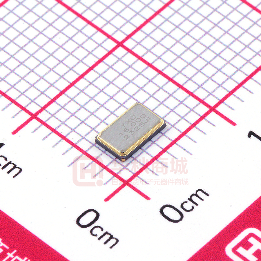

CRYSTAL UNIT YSX531SL Applications Features ‧Industrial Control Consumers. ‧Dimensions:5.00 x 3.20 x 0.90 mm. ‧High precision and high frequency stability. ‧Standard Frequency: 8~54MHz ‧Extremely good for reducing EMI effect. Specifications Standard Frequency 8~54 MHz Vibration Mode AT Fundamental Load Capacitance 10pF,20pF,or specify Frequency Tolerance (at 25 ) ±10ppm,±20ppm,or specify Frequency Versus Temperature Characteristics Operating Temperature ±20ppm,or specify -20~+70℃,-40~+85℃,or specify Storage Temperature -55~+125℃ or specify Shunt Capacitance 5 pF Max. Level of Drive 1~200μWMax.(100uW typical) Aging (at 25 ℃ ) ±3ppm/year Max. Equivalent Series Resistance(ESR) 8 ~ 12MHz 12 ~ 25 MHz 25 ~ 54 MHz Fundamental Dimensions and Patterns [unit:mm] 60~80 Ω Max. 40~60 Ω Max. 30~40 Ω Max. Package Size – Dimensions (Unit: mm) www.yxc.hk 第1页共2页 CRYSTAL UNIT YSX531SL Reflow Soldering Profile Temperature Pre Heating Temperature Tp1 ~ Tp2 = + 170 °C Heating Temperature TMlt = + 220 °C Peek Temperature TMax. = + 260 °C +260℃ TMax. +220℃ Tmlt Point of measuring In case of Solder ability Terminal. In case of Resistance to soldering heat Surface. Tp2 Tp1 35s 100s t(time) Taping Specification(Unit: mm) Size A B C D E F G H SMD-5032 180±2.0 12.0±0.3 5.40±0.1 3.60±0.1 8.00±0.3 1.45±0.1 61.0±1.0 12.0±1.0 1000 pcs per reel www.yxc.hk 第2页共2页

物料型号:YSX531SL
器件简介: - 适用于工业控制和消费者电子产品。 - 尺寸:5.00 x 3.20 x 0.90 mm。 - 高精度和高频稳定性。 - 标准频率:8~54MHz。 - 极好地减少电磁干扰效应。
引脚分配:文档未明确提供引脚分配信息。
参数特性: - 标准频率:8~54MHz - 振动模式:AT Fundamental - 负载电容:10pF, 20pF 或指定 - 频率容差(在25°C):±10ppm, 20ppm 或指定 - 频率与温度特性:±20ppm 或指定 - 工作温度:-20~+70°C, -40~+85°C 或指定 - 存储温度:-55~+125°C 或指定 - 并联电容:最大5 pF - 驱动水平:1~200 mW Max.(典型值100μW) - 老化(在25°C):每年最大±3ppm
等效串联电阻(ESR): - 8~12MHz:最大60~80 - 12~25 MHz:最大40~60 - 25~54 MHz:最大30~40
封装信息: - 封装尺寸:SMD-5032 - 尺寸:A 5.40±0.1mm, B 3.60±0.1mm, C 8.00±0.3mm, D 1.45±0.1mm, E 61.0±1.0mm, F 12.0±1.0mm, G 12.0±0.3mm, H 180±2.0mm - 卷带规格:每卷1000个
应用信息:文档未明确提供应用信息,但根据简介可以推断适用于需要高精度和高频稳定性的场合。
