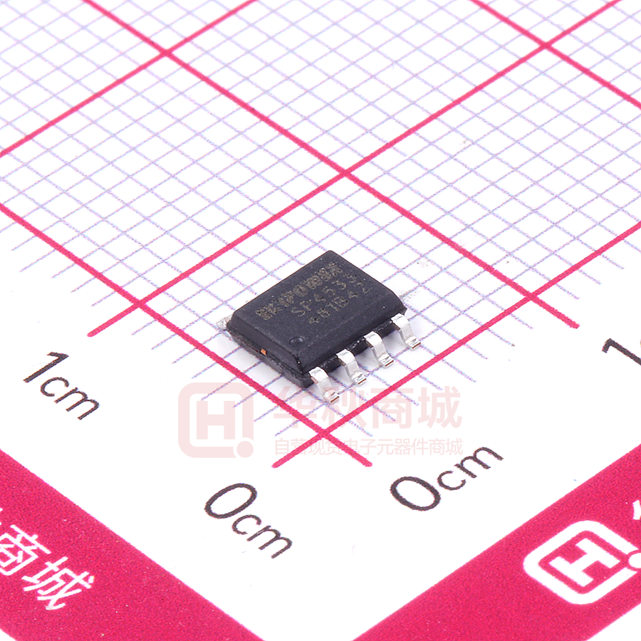

    电池充电管理 ESOP8_150MIL_EP VDD=4.3~5.5V Io=1A
SP4533 数据手册
SP4533 1A 同步移动电源方案 概述 特点            SP4533 是一款专为移动电源设计的同步升压的单芯片解 决方案,内部集成了线性充电管理模块、同步放电管理模块、 电量检测与 LED 指示模块、保护模块。 SP4533 内置充电与放电功率 MOS,充电电流固定为 1A, 同步升压支持 1A 输出电流。 SP4533 内部集成了温度补偿、过温保护、过充与过放保护、 输出过压保护、输出重载保护、输出短路保护等多重安全 保护功能以保证芯片和锂离子电池的安全,应用电路简单, 只需很少元件便可实现充电管理与放电管理。 放电输出:5V/1A 充电电流: 1A 1A 输出放电效率高达 92% BAT 放电终止电压:2.85V 外部引脚可选 4.2V/4.35V 充电电压 智能温度控制与过温保护 集成输出过压保护、短路保护、重载保护 集成过充与过放保护 支持涓流模式以及零电压充电 支持手电筒输出 封装形式:ESOP8 应用  移动电源 典型应用电路 Ver1.1 TPOWER Semiconductor 1 SP4533 1A 同步移动电源方案 管脚 管脚描述 管脚号 1 2 3 4 5 6 7 8 Exposed PAD 管脚名 称 OUT BAT SW SWT VDD LED2 VSEL LED1 GND 描述 升压输出正极端以及输出电压采样端 锂离子电池正极 升压功率 NMOS 的漏极 接按键和手电筒 LED 灯,短按按键显示电量,长按按键 2S 手电筒打开或关闭 电源输入端 放电指示 LED 驱动端 4.2V 或 4.35V 选择端,接地为 4.2V,悬空为 4.35V 充电指示 LED 驱动端 系统地,须与 PCB 地线有良好焊接 极限参数(注 1) 参数 所有引脚对 GND 储存环境温度 工作结温范围 HBM MM 额定值 -0.3~+7 -50~+150 -40~150 3000 300 单位 V ℃ ℃ V V 推荐工作范围 符号 VDD TOP 参数 充电输入电压 工作环境温度 参数范围 4.5~5.5 -20~85 单位 V ℃ 注 1:最大极限值是指超出该工作范围芯片可能会损坏。推荐工作范围是指在该范围内芯片工作正常,但不完全保证满足 个别性能指标。电气参数定义了器件在工作范围内并且在保证特定性能指标的测试条件下的直流和交流电气参数规范。对 Ver1.1 TPOWER Semiconductor 2 SP4533 1A 同步移动电源方案 于未给定的上下限参数,该规范不予保证其精度,但其典型值合理反映了器件性能。 电气参数 无特殊说明, VDD=5V,Ta=25℃ 符号 参数 VDD 充电输入电压 VBAT 预设充电电压 IBAT ITRK VTRK BAT 恒流充电电流 BAT 涓流充电电流 涓流充电阈值电压 涓流充电滞回电压 充电温度补偿阈值 充电零电流温度 BAT 欠压锁定阈值电 压 BAT 低压报警电压 BAT 放电终止电压 BAT 待机电流 VTRK_HYS TST TZERO VUV_BAT VWN_BAT VBAT_END ISD_BAT VSD VOUT ILEDx FLED1_C FLED2_WN RON_CHRG RON_NMOS RON_PMOS FOSC Ver1.1 VDD-VBAT 锁定阈值 升压输出电压 LEDx 驱动电流 LED1 充电闪烁频率 LED2 低电报警频率 充电 PMOS 导通电阻 放电 NMOS 导通电阻 放电 PMOS 导通电阻 升压电路工作频率 测试条件 VSEL 接地 VSEL 悬空 恒流充电模式 涓流充电模式 VBAT 上升 最小值 4.3 4.15 4.30 典型值 5 4.2 4.35 1 100 2.9 100 120 135 最大值 5.5 4.25 4.4 单位 V V V A mA V mV ℃ ℃ VBAT 上升 3.2 V VBAT 下降 3.0 2.85 50 180 80 5V 2 1 1 300 55 55 1 V V uA mV mV V mA Hz Hz mΩ mΩ mΩ MHz VBAT=3.7V VDD 上升 VDD 下降 ILOAD=1A,VBAT=3.7V BAT=4V 4.8 0.7 TPOWER Semiconductor 80 5.2 1.3 3 SP4533 1A 同步移动电源方案 元件选择 应用说明 恒温模式 SP4533 内部集成了温度反馈环路,工作时,如果芯片内 部的温度升高到 120℃(表面 80℃左右),充电或放电电流 会随着芯片的温度升高而降低,从而减小系统功耗,降 低温升,由于温度反馈控制,IC 会进入恒温模式而不用 担心损坏 IC 或者过高温度时强行关闭 IC。 充电模式 如果充电之前锂离子电池电压低于 2.9V,为了保护电池, SP4533 工作在涓流充电模式,此时充电电流为 100mA; 当电池电压达到 2.9V 以后,SP4533 进入恒流充电模式, 充电电流为 1A;当电池电压达到 4.2V 后,SP4533 工作 在恒压充电模式,此时 BAT 电压恒定,充电电流逐渐减 小,当充电电流减小为 100mA 时,充电过程结束,充电 电流降为零。 1、输出电容 C1 选择质量较好的低 ESR 的贴片电容,否 则会影响输出纹波; 2、电感 L1 的饱和电流需大于 3A,否则因电感饱和可能 会导致芯片工作不正常; PCB 设计参考 1、IC 下面敷铜接 GND,地线铺开面积要尽量大,其它 不重要的线都可以绕开以满足地线需要; 2、建议电感旁边放置 10uF 而靠近芯片 BAT 脚放置 1uF 电容;如果只放一个 BAT 电容,必须保证电容位置既要 靠近芯片又要靠近电感;电容的地线尽量接在大面积地 线上,不要经过较小的地线再到芯片和大面积地; 3、输出电容 C1 尽量靠近芯片,其地线尽量接在大面积 地线上,不要经过较小的地线再到芯片和大面积地; 4、电感需靠近 BAT 电容,电感和 BAT 电容 C2 以及芯 片尽量在同一层而不要过过孔,电感到 SW 的走线尽量 短而粗; 负载检测与低功耗智能待机 负载插入时 SP4533 可以自动检测到负载并开启升压电 路工作。当负载拔掉,经过 18S 延时,升压电路关闭, IC 进入低电流待机模式。 充放电指示 LED1 外接指示 LED 灯,充电时, LED1 以 1Hz 频率闪 烁,电池充饱后 LED1 常亮; LED2 外接指示 LED 灯, 放电过程 LED2 常亮,当电池 电压低于 3.0V 时,LED2 会以 1HZ 频率闪烁进行低电报 警提示。 手电照明输出 SWT 端可以驱动 LED 灯用于手电筒照明,最大驱动电流 为 50mA , 可以给 LED 串联电阻来减小指示手电灯的电 流,SWT 同时也是按键开关脚,如果长按 S1 键 2S,手电 筒打开,再次长按 S1 键 2S 手电筒输出关闭。 电池低压保护 启动时,当 BAT 电压大于 3.2V 时,升压电路开始工作, 工作过程中如果电池电压低于 3.0V,则 LED2 会以 1HZ 频率闪烁提醒电量较低,当电池电压低于 2.85V,则放电 输出关闭,SP4533 进入低电流待机模式。 保护功能 SP4533 集成了过充保护、过放保护、充电温度补偿、过 温保护、输出过压保护、输出重载保护、输出短路保护 等多重保护机制,也可以额外再加一颗 DW01 对系统进 行双重保护。 Ver1.1 TPOWER Semiconductor 4 SP4533 1A 同步移动电源方案 封装外形尺寸 ESOP8L 注明:本公司对本文档有修改的权利,本公司对本文档的修改恕不另行通知。 Ver1.1 TPOWER Semiconductor 5
