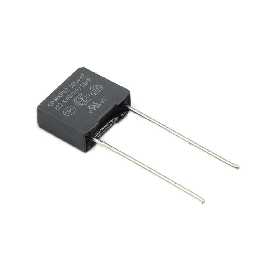

    薄膜电容 CAP_17.5X11MM_TM 680nF ±10% 17.50 x 11.00mm 305V
C42Q2684K6ZC400 数据手册
RoHS Compliant 规 格 承 认 书 File No.: Q/FRK 0.GS.C.C42Z-C01 产 品 名 称 塑料外壳金属化聚丙烯膜抗干扰电容器 (X2 类, THB 防潮小型化系列) 产 品 型 号 MKP62 产 品 编 码 C42(Z) 客 户 名 称 客 户 编 码 日 期 2020-6 厦门法拉电子股份有限公司 拟制 审核  承认厂商 批准 厦门法拉电子股份有限公司 地址: 中国厦门市海沧区新园路 99 号 营销中心 TEL: 0086-592-6208620 6208505 6208586 FAX: 0086-592-6208777 Mail: Vitawang@faratronic.com.cn Donny@faratronic.com.cn James@faratronic.com.cn Http: www.faratronic.com.cn * 此规格书归厦门法拉电子股份有限公司所有,未经许可,不得复制及用于其它商业用途。 Page 1 of 9  MKP62 防潮小型化系列 版本更新记录 现有版本 日期 编写者 更改说明 Page 2 of 9  MKP62 防潮小型化系列 金属化聚丙烯膜抗干扰电容器(X2 类,THB 防潮小型化系列) ■ 外形图 W±0.4, H±0.4, T±0.4 W±0.4, H±0.4, T±0.4 圆弧底 方底 ■ 特点 ● 在严苛的环境下(如高温高湿)长期应用容量稳定性优异 ● 自愈性能优异,能承受浪涌电压冲击 ● 优异的阻燃性能 ■ 应用 ● 电源串联连接用 ● 阻容降压应用 ● 例如:电表,LED 供电模块及其他苛刻应用环境。 ■ 技术要求 引用标准 电容器类别 GB/T 6346.14 (IEC60384-14) CQC03001002875; ENEC-VDE:40000358; UL-CUL: E186600, CCN: FOWX2/8 X2 类 气候类别/阻燃等级 40/110/56/B 工作温度范围 -40℃ ~ +110℃ 额定电压(UR) 305Vac/275Vac, 50/60Hz 电容量范围 0.15F ~ 8.2F 电容量偏差 10(K) , 安全认证 耐电压 绝缘电阻 损耗角正切 20(M) 引线之间 4.3UR(dc), 2s 极壳之间 2 120Vac, 1min R≥15 000M , CN≤0.33F (20℃, 100V, 1min) RCN≥5 000s, CN>0.33F CN≤1.0F ≤1010-4(1kHz,20℃) ≤2010-4(10kHz,20℃) CN>1.0F ≤2010-4(1kHz,20℃) ≤4010-4(10kHz,20℃) 温度: 85C2C; 湿度: 85%RH2% RH 施加电压: 240Vac, 50Hz; 持续时间: 1 000h 耐湿负荷测试 电容量变化 (C/C): 10% 损耗角正切变化 (tan ): 0.5% (1kHz) 绝缘电阻变化: 额定值的50% 注:1.推荐用于电网额定电压不超过 250VAC 场合; 2.如果需要用到承载一定纹波电流场合,建议选用 C6A 等专用的滤波电容器。如有疑问,请与我司 技术工程师联系。 Page 3 of 9  MKP62 防潮小型化系列 ■ 产品编码说明 15 位产品代码如下: 1 2 3 C 4 2 4 5 6 7 8 9 1 0 11 1 2 1 3 1 4 1 5 Z 第 1~3 位 型号代码 C42=MKP62 第 4~5 位 交流额定电压 Q2=305V 第 6~8 位 P2=275V 标称容量 举例:474=47×104 pF=0.47uF 第9位 容量偏差 K=±10% M=±20% 第 10 位 引线脚距 P 6=15.0mm 9=22.5mm B=27.5mm 第 11 位 内部特征码 第 12~15 位 引线加工和包装代码 表 1 引线加工和包装代码 第 12 位 代码 说明 A 弹带包装 C 直脚 第 13 位 第 14 位 代码 说明 代 码 6 F=15.0mm 0 代码 00 说明 表示直脚 说明 第 15 位 5 P3=25.4mm;H=18.5mm (对于 P =10/15mm) 0 引线长度偏差±0.5mm 或标准长度 标准的引线长度(18mm~26mm) 引线长度偏差±0.3mm 2 45 35 32 说明 代码 引线长度 4.5mm 引线长度 3.5mm 引线长度 3.2mm 注:长脚易变形,推荐短脚 Page 4 of 9  MKP62 防潮小型化系列 ■ 外形尺寸(mm) 305Vac/275Vac # 305Vac/275Vac # CN (F) W ±0.4 H ±0.4 T ±0.4 P ±0.4 d 产品代码 CN (F) W ±0.4 H ±0.4 T ±0.4 P ±0.4 d 产品代码 0.15 17.5 13.5 6.0 15.0 0.6 C42Q2154-6Z*** 1.0 32.0 20.0 11.0 27.5 0.8 C42Q2105-BZ*** 0.22 17.5 13.5 7.5 15.0 0.6 C42Q2224-6Z*** 1.2 32.0 22.0 11.0 27.5 0.8 C42Q2125-BZ*** 0.33M 17.5 14.5 8.5 15.0 0.6 C42Q2334M6Z*** 1.5 32.0 22.0 12.0 27.5 0.8 C42Q2155-BZ*** 0.33K 17.5 15.0 9.0 15.0 0.6 C42Q2334K6Z*** 1.8 32.0 25.0 13.0 27.5 0.8 C42Q2185-BZ*** 0.39 17.5 16.0 10.0 15.0 0.6 C42Q2394-6Z*** 2.2 32.0 26.0 14.0 27.5 0.8 C42Q2225-BZ*** 0.47 17.5 16.5 11.0 15.0 0.8 C42Q2474-6Z*** ★2.7 32.0 27.0 16.0 27.5 0.8 C42Q2275-BZ*** 0.56 17.5 19.0 11.0 15.0 0.8 C42Q2564-6Z*** 3.3 32.0 30.0 16.0 27.5 0.8 C42Q2335-BZ*** 0.68 17.5 22.0 11.0 15.0 0.8 C42Q2684-6Z*** ★3.9 32.0 33.0 18.0 27.5 0.8 C42Q2395-BZ*** 0.33 26.5 16.0 7.0 22.5 0.6 C42Q2334-9Z*** ★4.7 32.0 34.0 20.0 27.5 0.8 C42Q2475-BZ*** 0.39 26.5 16.0 7.0 22.5 0.6 C42Q2394-9Z*** ★5.6 32.0 37.0 22.0 27.5 0.8 C42Q2565-BZ*** 0.47 26.5 17.0 7.5 22.5 0.8 C42Q2474-9Z*** ★6.8 32.0 38.0 24.0 27.5 0.8 C42Q2685-BZ*** 0.56 26.5 17.0 8.5 22.5 0.8 C42Q2564-9Z*** ★8.2M 32.0 38.0 24.0 27.5 0.8 C42Q2825MBZ*** 0.68 26.5 18.5 9.0 22.5 0.8 C42Q2684-9Z*** 0.82 26.5 18.5 10.0 22.5 0.8 C42Q2824-9Z*** 1.0 26.5 20.0 11.0 22.5 0.8 C42Q2105-9Z*** 1.2 26.5 22.0 12.0 22.5 0.8 C42Q2125-9Z*** 1.5 26.5 22.0 13.0 22.5 0.8 C42Q2155-9Z*** 1.8 26.5 24.5 14.5 22.5 0.8 C42Q2185-9Z*** 2.2 26.5 24.5 15.5 22.5 0.8 C42Q2225-9Z*** 备注: 1.“-”表示容量偏差。K=±10%, M=±20% 2.“****”表示引线形状和包装代码(见表 1) 3. “#”当额定电压为 275Vac 时,第 4~5 位是 P2。 4. 380Vac 电源场合建议使用 MKP65。详细请与技术人员联系。 5. “★”表示外壳为圆弧底。 Page 5 of 9  MKP62 防潮小型化系列 ■ 测试方法及性能 序号 1 项目 试验方法 (IEC 60384-14) 性能 4.5 可焊性 镀锡良好 焊料温度:245℃5℃ 浸渍时间:2.0s0.5s 2 4.3 引出端强度 (直脚) 外观无可见损伤 拉力:0.50<d≤0.80,10N 0.80<d≤1.25,20N 弯曲试验 Ub: 弯力:0.50<d≤0.80,5N 0.80<d≤1.25,10N 每个方向上连续进行二次弯曲 3 4.4 耐焊接热 外观无可见损伤,标识清晰 电容量变化│C│/C≤5 焊料温度:260℃5℃ 浸渍时间:10s1s 4.20 标志耐溶剂 标志应保持清晰 使用的溶剂:工业异丙醇 溶剂温度:23℃±5℃ 浸渍时间:5min0.5min 条件:带摩擦 摩擦材料:脱脂棉 恢复时间:不采用 4.2 初始测量 电容量、损耗角正切 4.6 温度快速变化 外观无可见损伤 4.7 振动(直脚) 外观无可见损伤 振幅 0.75mm 或加速度 100m/s2(取严 酷度较小者),频率 10Hz~500Hz 三 个方向,每个方向 2h,共 6h 4.8 碰撞(直脚) 外观无可见损伤 4000 次,加速度 400m/s2, 脉冲持续时间:6ms 4 5 TA=-40℃,TB=+110℃ 5 次循环, 持续时间:t=30min 外观无可见损伤 电容量变化│C│/C≤5 最后测量 初始测量 干热 +110℃, 16h 循环湿热 试验 Db,严酷度 b,第一次循环 寒冷 6 4.11 气候 顺序 -40℃, 2h 循环湿热 最后测量 试验 Db,严酷度 b,其余循环 外观无可见损伤,标志清晰, 电容量变化: C/C≤初始测量值的5, 损耗角正切增加: CR≤1F: ≤0.008 (10kHz) CR>1F: ≤0.005 (1kHz) 耐电压:无永久性击穿或飞弧 绝缘电阻 IR:≥额定值的 50 Page 6 of 9  MKP62 防潮小型化系列 序号 7 8 项目 试验方法 (IEC 60384-14) 性能 4.12 稳态湿热 外观无可见损伤,标志清晰, 电容量变化: C/C≤初始测量值的5, 损耗角正切增加: CR≤1F:≤0.008 (10kHz) CR>1F:≤0.005 (1kHz) 耐电压:无永久性击穿或飞弧 绝缘电阻 IR:≥额定值的 50 4.14 耐久性 外观无可见损伤,标志清晰 电容量变化│C│/C≤10 tg的增加: CR≤1F:≤0.008 (10kHz) CR>1F:≤0.005 (1kHz) 耐电压:无永久性击穿或飞弧 绝缘电阻 IR:≥额定值的 50 温度:40℃2℃ 湿度:933RH 持续时间:56 天 +110℃,1.25UR,1000h 期间,每隔一小时将电压升高到 1000Vrms,持续时间 0.1s 次数:10 000 次 充电持续时间:0.5s 放电持续时间:0.5s 9 4.15 充电和放电 电容量变化│C│/C:≤10 tg的增加: CR≤1F:≤0.008 (10kHz) CR>1F:≤0.005 (1kHz) 绝缘电阻 IR:≥额定值的 50 充电电压: 2 UR Vd.c. 充电电阻:220/CR()或电流1A (取电流较小者) 放电电阻: 2UR () dU/dt: 100V/s dU CR  dt CR 为标称电容量(F) R 10 4.17 阻燃性试验 离开火焰后,任一电容器继续燃 烧的时间不超过 10s,且电容器燃 烧的滴落物不应引燃在其下铺设 的棉纸 针焰试验,耐燃性类别 B,在火焰 上暴露一次 电容器体积:250V(mm3)500, 在火焰上暴露时间为 20s 电容器体积:500V(mm3)1 750, 在火焰上暴露时间为 30s 电容器体积:V(mm3)1 750, 在火焰上暴露时间为 60s Page 7 of 9  MKP62 防潮小型化系列 ■ 品质保证(产品出厂检查)试验 检 查 水 平 (GB/T 2828.1, ISO2859-1) 检 查 项 目(每批) IL AQL II 1.5 II 0.25 S-3 2.5 外观检查 外形尺寸 电容量 损耗角正切 耐电压 绝缘电阻 可焊性 ■ 印章(例) 符号说明: 符号 MKP62 305~ X2 474K 说明 符号 说明 商标 ENEC-VDE 认证标志 型号 CQC 认证标志 额定电压 UL 及 CUL 认证标志 抗干扰类别 40/110/56/B 气候类别及阻燃等级 标称电容量及偏差 ■ 塑料外壳电容器径向编带说明 ▲ 外形图 Fig.2 引出线间距 P=10.0、15.0mm Fig.1 引出线间距 P=5.0、7.5mm Page 8 of 9  MKP62 防潮小型化系列 ▲ 编带尺寸表 技术指标名称 编带类型 (mm) 代 号 — Part number AmmoDigit12-15 pack P3 电容器间距 P0 送带孔距 尺 寸 P=5.0 P=7.5 P=10.0 P=15.0 误差 图1 Fig 1 图1 Fig 1 图2 Fig2 图2 Fig 2 —— A201 A301 A405 A605 12.7 12.7 25.4 25.4 ±1.0 12.7 12.7 12.7 12.7 ±0.2 引出线位置 P1 3.85 2.6 7.7 5.2 ±0.7 电容器本体位置 P2 6.35 6.35 12.7 12.7 引出线间距 F** 5.0 7.5 10.0 15.0 ±1.3 +0.6 -0.1 电容器侧面倾斜 △S 0 0 0 0 ±2.0 电容器底部至 带孔中心距离 H*** 18.5 18.5 18.5 18.5 ±0.5 纸带宽度 W 18.0 18.0 18.0 18.0 胶带纸宽度 送带孔位置 胶带纸位置 送带孔直径 编带总厚度 W0 W1 W2 D0 t 6min 9.0 3max 4.0 0.7 10min 9.0 3max 4.0 0.7 10min 9.0 3max 4.0 0.7 10min 9.0 3max 4.0 0.9 +1.0 -0.5 —— ±0.5 —— ±0.2 ±0.2 Note: * P0=15mm 是可行的 **F 可以是其他间距 ***H=16.5mm 是可行的 ■ 包装箱尺寸(mm) (例) 1. 散装外包装箱尺寸 2. 散装内包装箱尺寸 3. 径向编带包装箱尺寸 Page 9 of 9
