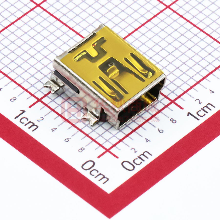

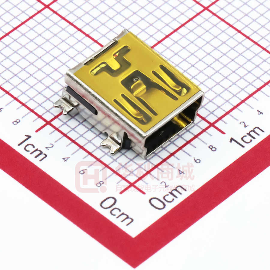

    USB连接器 Mini-B 5P 卧贴 端口数:1 额定电流:1A 额定电压:30V 工作温度:-30℃~+80℃
MINI 5PTP 数据手册
深圳市首韩科技有限公司 SHENZHEN SHOUHAN TECHNOLOGY CO.,LTD Tel: 0755-27597601 Fax: 0755-27597491 承 认 书 FOR APPROVAL 科 产品名称 Project: 有 户 Customer: 技 客 限 公 司 SPECIFICATION 规格型号 Part No: USB 韩 MINI 5PTP 首 贵公司承认印 Approal slgnatures 料 号/Part No. 章/Signatures 深 圳 市 签 日期 Date: 拟制/Drawn 李春风 审核/Check 张栋 批准/Approved 罗孝金 1 深圳市首韩科技有限公司 1.物料明细: 1.1.塑胶部分:LCP UL94V-0 1.2.接触端子部分:C5191R-H,镍底,接触部位镀金 1μ” 1.3.外壳部分:C2680R-H,外壳镀镍底 50μ”,镀NI 80μ 2.工作条件: 2.1.工作电流:1Ampere 2.2.使用温度:-30℃~+80℃ 3.电气性能部分 序号 测试项目 规格和标准 测试方法及参考标准 接触阻抗 50mΩ MAX 3.2 绝缘阻抗 100MΩ MIN 100V DC 3.3 耐压测试 100V AC 1分钟 0.5mA 测试相邻接触脚位之间塑胶阻抗值 参考:EIA 364-21A 以 0.5mA 的电流测试接触脚位之间塑胶耐高压 1 分钟 参考:EIA 364-20A 公 司 3.1 以低功率电流测试产品接触部位阻抗值 参考:EIA 364-23A 4.机械性能部分 插入力 3.0kgf 与线端匹配时,线端以 25mm/分速度插入时的力 参考:EIA 364-13A 4.2 拔出力 0.7kgf 与线端匹配时,线端以 25mm/分速度拔出时的力 参考:EIA 364-13A 0.5 kgf MIN 接触 PIN 以 25mm/分速度从塑胶中退出来的力 寿命测试 4.4 2. 插入力:3.0kgf MAX 拔出力:0.7~1.8 kgf 有 1. 产品外观无明显损伤 以每小时 600 次匀速插拔产品 3000 次 技 端子单PIN 保持力 4.3 限 4.1 参考:EIA 364-09A 振动测试 10 秒 韩 4.5 5.环境性能部分 吃锡面积达 95%以上 沾锡性 首 5.1 科 以每分钟频率由 10HZ 至 55HZ,再回到 10HZ 为一循环,连 续测试 X/Y/Z 三个方向各 2 小时。 振幅为 1.5mm 参考:EIA 364-28A -6 1. 外观无明显损伤 5.3 低温性 5.4 耐湿性 深 5.5 耐腐蚀性 2. 3. 1. 2. 3. 接触阻抗 100mΩ MAX 绝缘阻抗 100MΩ MIN 外观无明显损伤 接触阻抗 100mΩ MAX 绝缘阻抗 100MΩ MIN 市 耐高温 圳 5.2 1. 外观无明显损伤 2. 接触阻抗 100mΩ MAX 3. 绝缘阻抗 100MΩ MIN 1. 外观无明显腐蚀 2. 接触阻抗 50mΩ MAX 产品焊接区于温度为 235±5℃锡炉中浸泡 5±0.5 秒 参考:MIL STD-202F 将产品置于 85℃的高温炉中 96 小时后,再于常温中置放 3 小时后观察。 参考:MIL STD-1344A 将产品置于-40℃的低温炉中 96 小时后,再于常温中置放 3 小时后观察。 参考:MIL STD-1344A 将产品置于温度为 40±2℃,湿度为 90~95RH 环境中,120 小时后观察。 参考:EIA 364-31A 将产品置放于盐水浓度为 5%,温度 35±2℃的盐雾箱中连 续喷雾 12 小时,于常温放置 1 小时后观察产品。 参考:EIA 364-26A 建议回焊曲线: ℃) ℃ ℃ ℃ ℃ 5.6 耐焊接性 1、 外观无明显变色、起泡; ℃ 2、 焊脚吃锡平滑 ℃ ℃ 市 圳 深 罗孝金 张栋 李春风  MINI 5PTP 深圳市首韩科技有限公司 技 科 韩 首 公 限 有 司
