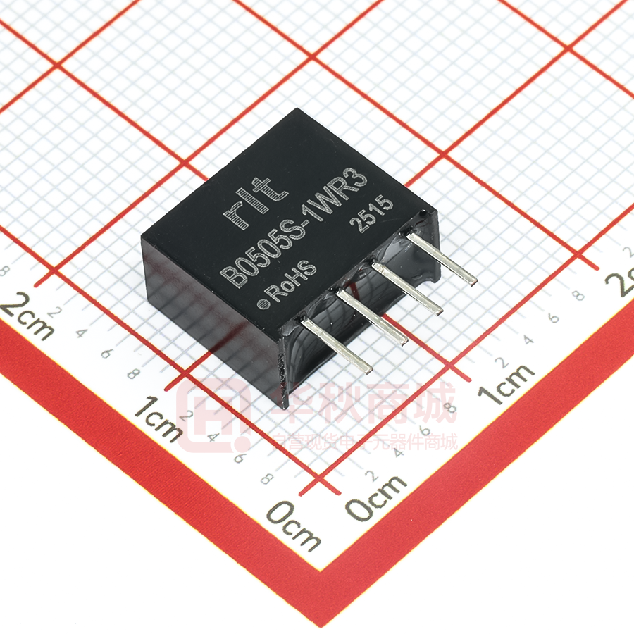

罗定市瑞率特电子科技有限公司 DC/DC Converters B-MS-1W A-S-2W B-S-1WR3 系列 系列 系列 产品特点: 隔离电压:1000Vdc 隔离 工作温度:-45℃-85℃ 性能稳定 可靠性高 MTBF≥200 万小时 阻燃外壳封装 满足 UL94-V0 要求 国际标准引脚方式(1 2 3 4 引脚) 输出短路保护自恢复 无需外加元件 满足 RoHS 指令要求 DC-DC 模块电源/1000V 隔离 定电压输入/非稳压单输出 /1WR2 模块选型指南 输入 产品型号 最小电流 (mA) 最大电流 (mA) (%) B0503S-1WR3 3 31 303 76 B0505S-1WR3 5 20 200 81 9 12 111 82 15 7 67 81 B0515S-1WR3 12 9 83 81 B0524S-1WR3 24 5 42 80 B1203S-1WR3 3 31 303 76 B1205S-1WR3 5 20 200 79 9 12 111 80 12 9 83 82 B1215S-1WR3 15 7 67 82 B1224S-1WR3 24 5 42 80 B2403S-1WR3 3 31 303 76 B2405S-1WR3 5 20 200 78 9 12 111 79 12 9 83 80 B2415S-1WR3 15 7 67 80 B2424S-1WR3 24 5 42 80 B0512S-1WR3 B1209S-1WR3 B1212S-1WR3 B2409S-1WR3 B2412S-1WR3 5 12 24 电压范围 (V) 转换效率 额定电压 (V) B0509S-1WR3 标称电压 (V) 输出 4.5-5.5 10.8-13.2 21.6-26.4 B****S-1WR3 * *可根据实际需求定制* * 本公司保留对以上参数进行更改的权利,最终产品参数将以本公司提供的具体产品规格书为准。 该版权归罗定市瑞率特电子科技有限公司所有 https://www.rlt-otte.com A1 版 第 1 页 共 3 页 一般特性 开关频率 100KHz 100%负载,输入标称电压 输出短路可持续时间 可持续短路保护 产品工作时外壳升温 15℃(Typ.) 25℃(Max) 温度系数 0.03%/℃ 100%满载 引脚耐焊温度 300℃ 焊接时间≤3 秒 隔离电压(输入与输出) 1000VDC 测试时间 1 分钟,漏电流小于 1mA 绝缘电阻 1000MΩ 绝缘电压 500V 工作温度 -40~+85℃ 工作环境温度 储存温度 -55~+125℃ 储存湿度

PDF文档中提到的物料型号为B-MS-1W系列、A-S-2W系列和B-S-1WR3系列,它们是DC-DC模块电源,具有1000V的隔离电压。
产品特点包括工作温度范围为-45℃至85℃,性能稳定,可靠性高,MTBF(平均故障间隔时间)≥200万小时,阻燃外壳封装满足UL94-V0要求,国际标准引脚方式,输出短路保护自恢复,无需外加元件,满足RoHS指令要求。
引脚分配如下: - 1号引脚:输入负(-Vin) - 2号引脚:输入正(+Vin) - 3号引脚:输出地(0V) - 4号引脚:输出(+Vo)
参数特性包括: - 开关频率:100KHz - 输出短路保护:可持续短路保护 - 产品工作时外壳升温:Typ. 15°C, Max 25°C - 温度系数:0.03%/°C - 引脚耐焊温度:300°C,焊接时间≤3秒 - 隔离电压:1000VDC - 绝缘电阻:1000MΩ - 工作温度:-40~+85°C - 储存温度:-55~+125°C - 储存湿度:<95%,无凝结 - 冷却方式:自然风冷 - 重量:SIP系列:1.2g
