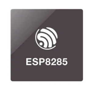

ESP8285H16
ESP8285H16
    ESPRESSIF(乐鑫)
    QFN-32(5x5)
    不带固件 ESP8285 WI-FI SOC解决方案
ESP8285H16 数据手册
