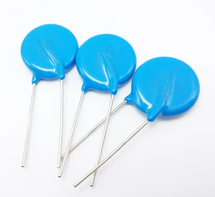

    安规电容 CAP_D7X4MM_TM 2.2nF ±20% Y5V
Q222M060180FG55035L1076T 数据手册
东莞市勤宏(QNR)电子科技有限公司 DongGuan QinHong(QNR) Electronic Technology Co LTD 规 格 承 认 书 APPROVAL SHEET 客 户 名 华秋 CUSTOMER 产 品 名 称 PART NANE 产 品 规 格 PART NUMBER 日 安规电容- Y1 电容 勤宏QNR CT7 Y1 222M/400/500VAC P=10 Y5V L=3.5 期 DATE 2022/9/27 确 认 CONFIRM 客户承认栏 CUSTOMER APPROVAL 供应商承认栏 MANUFACTURER APPROVAL 厂商信息 厂商名称:东莞市勤宏电子科技有限公司 厂商地址:东莞市高埗镇下江城第三村工业区 联 系 人:邹先生 移动电话:13713246532 邮 箱:3001816658@qq.com 联系电话:0769-81835816&88878072 传 真:0769-81835815&88878075 东莞市勤宏电子科技有限公司 www.dgqnr.com 第1页 共9页 圆片陶瓷安规电容器 CT7 系列 ■ CT7 型:安规圆片陶瓷电容器(X1Y1、X1Y2)。 请参照本承认书试验方法和标准进行试验和使用! 若贵公司订购的规格与本承认书有出入,请与我公司业务部、技术部联系! 本规格书采用 GB/T2693-2001、GB/T6346.14-2015 IEC60384-14 标准。 1.0. 承认规格列表 序 客户料号 号 01 勤宏规格代码 Y1-222M-Y5V-P10 产品外形尺寸(mm) 材 F T ± L± d D±1 ± e Max 质 1 0.5 ±0.05 0.8 7.0 4.0 3.5 10 0.55 3 Y5V 电性能参数 IR T.V (V CAP D.F(%) (MΩ ) dc@5s) (pf) 1760-2640 ≤ 2.5 ≥6000 02 03 04 05 06 07 08 09 10 11 12 13 14 15 16 17 18 19 20 东莞市勤宏电子科技有限公司 www.dgqnr.com 第2页 共9页 4000 圆片陶瓷安规电容器 CT7 系列 安规陶瓷电容器组成结构及外形尺寸示意图 序号 名 称 材 料 外形尺寸示意图 组成结构材料 (其余脚型见4.9条款) 1 外包封层 环氧树脂 2 介质 陶瓷 3 电极 银 4 焊锡 锡、银 5 引线 镀锡引线 2.0.认证标准 证书号 国家 认证机构 认证标准 额定电压 X1Y1 X1Y2 美国 UL/CUL UL1414 E488626 加拿大 韩国 X1Y1:500VAC X1Y2:300VAC KTL SU03093- SU03093- X1Y1:250VAC 17001 17002 X1Y2:250VAC KC60384-14 X1Y1:500VAC 中国 CQC GB/T6346.14-2015 CQC17001166375 X1Y2:300VAC X1Y1:500VAC 德国 VDE IEC 60384-14 40046285 X1Y2:300VAC 国际电工 X1Y1:500VAC IEC-CB IEC60384-14(ed.4) 委员会 东莞市勤宏电子科技有限公司 US-29345-UL X1Y2:300VAC www.dgqnr.com 第3页 共9页 圆片陶瓷安规电容器 CT7 系列 3.0.产品介绍 此类电容器主要应用于电子设备交流主回路中以抑制电磁干扰。产品符合标准 GB/T 6346.14—2015 IEC60384-14。 5.0.标志说明 标志示例 Y1 电容 项目 Y2 电容 1 品牌 QNR 2 容量 □□□ 3 偏差 ∆ CQC 4 安规 认证 标志 UL/CSA VDE KC 5 6 东莞市勤宏电子科技有限公司 额定 电压 认证 型号 Y1:500VAC Y2:300VAC CT7 www.dgqnr.com 第4页 共9页 圆片陶瓷安规电容器 CT7 系列 6.0.电容量温度变化曲线图 电容量特性曲线图 7.0.标准气候条件 温度:15~35℃ 湿度:30~75% 气压:86~106Kpa 8.0.工作和储存温度范围 8.1 工作温度 温度特性 B(Y5P) 下限工作温度 上限工作温度 -40℃ +125℃ E(Y5U) -40℃ +125℃ F(Y5V) -40℃ +125℃ 8.2 储存温度 -10℃~+40℃ 9.0.特性检查(NO.1~6 适用逐批检查,NO.7~14 适用周期检查) No. 项目 标准 试验方法 1 外观与尺寸 2 标示 清晰易于识别。 目视检查。 3 容量 在指定的允差范围内。 容量与耗散因素必须在 25℃下,使用 1± 外观形状没有明显的缺点,尺寸在 电容必须用目视检查其明显的缺点。 标准范围内。 尺寸用游标卡尺测量。 东莞市勤宏电子科技有限公司 www.dgqnr.com 第5页 共9页 圆片陶瓷安规电容器 4 (D.F.) 耗散因素 B(Y5P), E(Y5U),F(Y5V): D.F.≤2.5% 5 (I.R.) 绝缘电阻 ≥6000MΩ 没有击穿或飞弧。 介质 强度 本体 绝缘 No. 7 8 9 10 没有击穿或飞弧。 项目 温度特性 可焊性 0.1KHz 和 1.0V 电压下测量。 绝缘电阻必须在 500±50V 条件下充电 60±5 秒后进行测试。 电容在被表 1 的测试电压施加两导线间 60 秒后 不被破坏。 (充放电流不大于 50mA) 两导 线间 6 CT7 系列 标准 特性 容量变化率 B(Y5P) ±10% E(Y5U) +22/-56% F(Y5V) +22/-82% 温度范围: -25 ~ +85℃ 型号 测试电压 X1Y2 AC2500V X1Y1 AC4000V 首先,将电容器的端子拧在 一起,然后如右图所示,将 金属箔包住电容器离端子 3-4mm 的本体,接着将电容器 插入盛着直径为 1mm 的金属 球的容器中,最后施加如表 2 所示的 AC 电压 60 秒种。 Type Test Voltage X1Y2 AC2500V(r.m.s.) X1Y1 AC4000V(r.m.s.) 试验方法 电容器必须按照表3中的每一步骤进行测量。 步骤 1 2 3 4 5 25 -25 25 85 25 温度 (℃) ±2 ±2 ±2 ±2 ±2 电容器的导线必须浸入焊料中2±0.5秒钟。浸 导线必须有3/4以上的面积均匀附 入深度离导线根部1.5-2.0mm。 着焊锡。 焊锡温度: 无铅焊锡(Sn-2Ag-0.5Cu)250±5℃。 外观 没有可见损伤 外观 没有可见损伤 如图所示,导线浸入离导线根部1.5-2.0mm处、 锡温为260±5℃中3.5±0.5秒。 电容量 耐焊 在±20%(Y5P特性为±10%)范围内。预处理: 变化率 接热 电容器必须先贮存在85±2℃条件下1小时, (不 然后在室温下存放24±2小时,再进行初始 I.R. ≥1000MΩ。 预热) 测量。 绝缘电阻 试验后处理: 电容必须存放在室温下1-2小时。 介质强度 见项目6。 耐焊 东莞市勤宏电子科技有限公司 首先将电容器贮存在 www.dgqnr.com 第6页 共9页 圆片陶瓷安规电容器 接 热 (预 先加 热) 电容量 120+0/-5℃条件下60+0/-5秒,然后,如图(见 在±20%(Y5P特性为±10%)范围内。 变化率 项目9),将导线浸入离根部1.5-2.0mm处260 ±5℃的锡温中7.5+0/-1秒。 I.R. ≥1000MΩ。 绝缘电阻 预处理与试验后处理见项目 9。 介质强度 见项目6。 外观 11 CT7 系列 振动 阻力 容量 D.F. 耗散因素 没有可见损伤。 将电容器导线焊稳和调整振动频率范围为 10-55Hz、总振幅为1.5mm,振动从10Hz到55Hz, 在允差范围内。 然后再回到10Hz,大约一分钟。 B(Y5P), E(Y5U),F(Y5V):D.F.≤ 总时间六个小时,每两小时在相互垂直方向来 回三次。 2.5% 室温是指温度为15-30°C、相对湿度为45-75%、气压为86-106Kpa的条件。 No. 项目 外观 容量 变化率 12 耐湿性 (稳定 状态) 耗散 因素 绝缘 电阻 13 B(Y5P), E(Y5U):±10% F(Y5V): ±15%。 B(Y5P), E(Y5U):D.F.≤5.0% F(Y5V):D.F.≤7.5%。 ≥3000MΩ。 见项目6。 外观 无可见损伤。 耗散 因素 绝缘 电阻 介质 强度 东莞市勤宏电子科技有限公司 试验方法 无可见损伤。 介质 强度 容量 变化率 耐湿 负荷 标准 B(Y5P), E(Y5U): ±10% F(Y5V): ±15%。 B(Y5P), E(Y5U):D.F.≤5.0% F(Y5V):D.F.≤7.5%。 ≥3000MΩ。 电容保持在温度为40±2°C、相对湿度为 90-95%条件下500±12小时。 试验后处理: 电容必须贮存在室温条件下一至二小时。 电容保持在温度为40±2°C、相对湿度为 90-95%条件下施加额定电压500±12小时。 试验后处理: 电容必须贮存在室温条件下一至二小时。 见项目6。 www.dgqnr.com 第7页 共9页 圆片陶瓷安规电容器 外观 CT7 系列 没有可见损伤。 尖峰电压: 每 个 供 试 验 电 容 必 须 承 受 5KV ( X1Y1 为 8KVDC)尖峰电压三次,然后再进行寿命试 验。 电容量 变化率 14 在±30%(Y5V特性为±20%)范围 内。 寿命 试验 I.R. 绝缘 电阻 ≥3000MΩ。 介质 强度 见项目6。 使用表4所要求的电压在125+2/-0℃和相对 湿度不超过50%的条件下1000小时。 使用电压 AC425V,另在每小时将电压增加 AC1000V,时间0.1秒。 试验后处理: 电容必须贮存在室温条件下一至二小时。 产品符合RoHS指令、REACH指令 有毒有害物质或元素 材料名称 邻苯二甲 邻苯二甲 多溴 多溴二 六价铬 邻苯二甲 酸正丁基 酸(2-己 联苯 苯醚 (Cr6+) 酸二正丁 苄酯 基)己酯 六溴环十二 (PBB) (PBDE) 酯(DBP)(BBP) (DEHP) 烷(HBCDD) 铅 (Pb) 汞 (Hg) 镉 (Cd) <100ppm N.D. N.D. N.D. N.D. N.D. N.D. N.D. N.D. N.D. 环氧树脂包封料 <100ppm N.D. N.D. N.D. N.D. N.D. N.D. N.D. N.D. N.D. 陶瓷芯片 焊锡 <100ppm N.D. N.D. N.D. N.D. N.D. N.D. N.D. N.D. N.D. 引线 <100ppm N.D. N.D. N.D. N.D. N.D. N.D. N.D. N.D. N.D. 详见SGS检测报告。 东莞市勤宏电子科技有限公司 www.dgqnr.com 第8页 共9页 圆片陶瓷安规电容器 CT7 系列 11.0.使用注意事项 1、在使用时应保持电容器表面温度低于其上限使用温度,否则过热会导致电容器 电气特性及可靠性的劣化。 2、在使用和安装过程当中不要对电容器本体及引线施加过大的外力与振动。 3、在将电容器焊接到 PCB 时,不要超过电容器的焊接热特性,否则会导致电容器 内部陶瓷元件开裂。 东莞市勤宏电子科技有限公司 www.dgqnr.com 第9页 共9页
