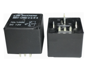

BM94-12VDC-A-B-S
BM94-12VDC-A-B-S
    NBC(宝橙)
    RELAY-4P_25.8X25.8MM_TM
    汽车专用继电器
BM94-12VDC-A-B-S 数据手册
产品特性 ◆ 体积小 ◆ 高负载:70A ◆ PCB式安装方式 ◆ 汽车专用配套 订货信息 BM94 12VDC A b R S 70A 1 型号:BM94 2 额定电压:12VDC 3 触点形式: 1A: 常开型 4 安装形式:无 5 R:加电阻 D:加二极管 无:标准式 6.S:密封式 插入式 ;b PCB式 无:防尘式 7.触点电流: 70A 触点数据 触点形式 1A 触点材料 AgSnO2 NO:70A/14VDC 25A/28VDC 触点负载(阻性) 最大切换功率 980W 最大切换电压 75VDC 触点压降 ≤50mV(10A时) 寿命 IEC 61810-7中第4.12条 电气 10 5 IEC 61810-7中第4.30条 机械 10 7 IEC 61810-7中第4.31条 (共3页,第1页) 线圈参数 线圈电压VDC 规格序号 线圈电阻 吸合电压 VDC(最 释放电压 大) VDC(最小) (额定电压的65%) (额定电压的10%) 额定 最大 Ω±10% 12 12 15.6 90 7.80 1.20 24 24 31.2 360 15.60 2.40 线圈 功耗 W 动作 时间 ms 释放 时间 ms 1.60 ≤7 ≤5 注意:1.使用的线圈电压低于线圈额定电压时将会损害继电器的工作。 2.吸合、释放电压仅供检测用,不是设计的使用指标。 技术特性 绝缘电阻 介质耐压 断开触点间 触点与线圈间 耐冲击 抗振性 引出端强度 可焊性 环境温度 相对湿度 质(重)量 外形尺寸 最小100MΩ(500VDC) IEC 60255-5中第7条 50/60Hz 500V 1分钟 50/60Hz 500V 1分钟 稳态10G,极限100G 稳态10—500HZ,5.0G;极限10—500HZ,5.0G 8N 4N(PC式) 250℃±2℃ 5s±0.5s ﹣40℃~125℃ (不结冰) 85%(40℃) 约34g(视实际要求) IEC IEC IEC IEC IEC IEC 60255-5中第6条 60255-5中第6条 68-2-27 试验Ea 68-2-6 试验Fc 68-2-21 试验Ua2 68-2-20 试验Ta 方法1 IEC 68-2-3 试验Ca 单位:mm (共3页,第2页) 参考数据 声明:本产品规格书仅供客户使用时参考,若有更改,恕不另行通知。 (共3页,第3页)
