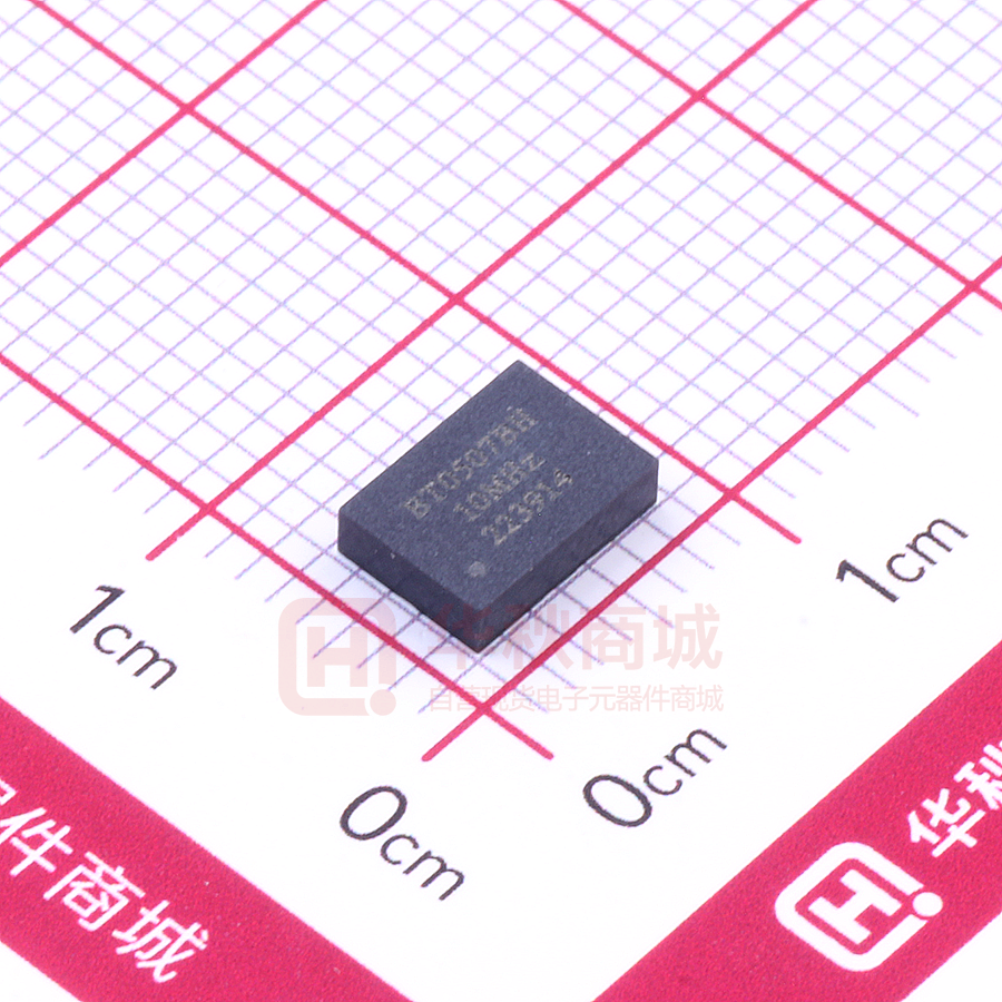

    温度补偿晶体振荡器(TCXO) 3.3V 10MHz SMD7050_10P ±0.5ppm SMT 10Pin
BT0507BH3I287EN10B 数据手册
产品特点 ● ● ● ● 应用领域 超高频率温度稳定度 工作温度范围宽 SMD 封装 (7.0×5.0mm) 三级钟指标可供 ● ● ● ● ● 无线通信设备 测试和测量设备 高精度导航及跟踪系统 有线电视/局域网/LMDS WiMax/LTE/BTS BT0507A/B 高精度系列 规格 参数 工作电压 工作电流 最大值 – 3.3 – V – 5 – V 6 – 15 10 ~ 52 10, 16.384, 19.2, 20, 25, 26, 30.72, 40, 50 ±0.05 – ±0.5 频率范围 常规频率 初始频率精度 频率温度稳定度 输出电平 削顶正弦波 最小值 参数值 典型值 单位 条件 mA MHz MHz ppm 出厂时校准 +25℃ ±0.05 – ±0.5 ppm -20℃~+70℃ ±0.05 – ±0.5 ppm -40℃~+85℃ ±0.2 – ±1.0 ppm -50℃~+90℃ ±0.5 – ±1.0 ppm -55℃~+95℃ – – Vp-p 0.8 10kΩ//10pF 负载 高电频 2.4 – – V 方波输出, 负载=15pf 低电频 – – 0.4 V 方波输出, 负载=15pf 占空比 45 – 55 % ( VOH - VOL)/2 上升下降沿 – – 6 ns 方波输出, 负载=15pf 负载 – – 15 pf 0.4 – 1.3 ps 电源特性 – – ±0.1 负载特性 – – ±0.2 – – ±1.0 ±0.3 – ±0.8 – – -95 Offset 10Hz – – -120 Offset 100Hz – – -140 – – -145 – -150 方波 相位抖动 (E5052B) 老化/第一年 相位噪声 @10MHz – 1.5 ± 1.0 电压控制范围 ±5 频率牵引范围 斜率 – 12KHz~5MHz Vcc±5% ppm 负载±5% 标准 定制 dBc/Hz Offset 1kHz At +25℃ Offset 10kHz Offset 100kHz V ±12 ppm 10 % 正斜率 – – 频率范围
