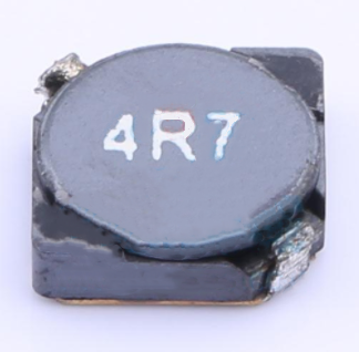

CDH052N-4R7P
CDH052N-4R7P
    MINGSTAR(登壹)
    IND_5.7X5.7MM_SM
    功率电感 4.7µH ±20% IND_5.7X5.7MM_SM
CDH052N-4R7P 数据手册
REF: 3355 306-62431 產品料號 VER: 1 圖面說明(單位:mm) A B C D E F G Pb A F D B 4R7 F E 2.15 2.0 C 使用材料 DR5.6×1.7D-3 SRI 5.7×4.9×1.4 Ø0.13mm(2UEW-F) 端片: C-5D18 L (µH) 測試儀器 客戶編碼 產品料號 TF0711 306-62431 送樣編號 修改項目 注意事項 (無鉛) (無鉛) 原色 尺寸 (mm) 5.7 ± 0.5 E 5.7 ± 0.5 F 2.0 (Max) G 2.0 (REF) H A B C D 6.3 CDH052N-4R7P 產品名稱 : 8.2 (Max) 5.5 (REF) DCR Ω(Max) IDC A(Max) 測試條件 WK3260B 4.7±30% 0.102 1.8 200KHz,0.25V CH100 5.4±25% 0.102 / 1KHz,0.25V 修改參數 M6-03054 A B C 包裝方式 PCS/卷 D 卷/盒 E 盒/箱 F 修改記錄 料號 3600 2 4 作業內容 1.無鉛CORE:DR 5.6×1.7D-3 生產(中徑:2.0mm,槽寬:0.75mm). 無鉛外套:SRI 5.7×4.9×1.4 2.用2UEW-F Ø0.13mm的原色銅線,三線並繞10Ts(REF). 3.用C-5D18 P4的端片. 4.CORE頂白色印字"4R7",字號:4號,印字要求清晰. 5.CORE與外套點灰膠固定. 6.繞組收始線端點2021A、B膠固定. 7.產品以無鉛制程制作. 注意事項 1.以感值為主,圈數為輔. 2.排線要均勻,否則影響組裝. 3.可使用同等功能的儀器測試. 時間 1 2008.08.23 2 3 4 5 6 7 8 306-62431 更改為高溫線及增加注意事項(5).(6) 備 注 4.保護帶的起點不能在包裝帶的收點開始卷. 5.產品L值需100%全測,DCR值按10%抽測. 6.產品加IDC后,電感值下降不低於原感值的65%. A 1PCS產品單重: 0.23g. B C D E 核準:_______ 李土妹 製表:_______ 審核:_______ 修改內容 2008.08.23 發文日期:_________ QF-722-03 B/3
