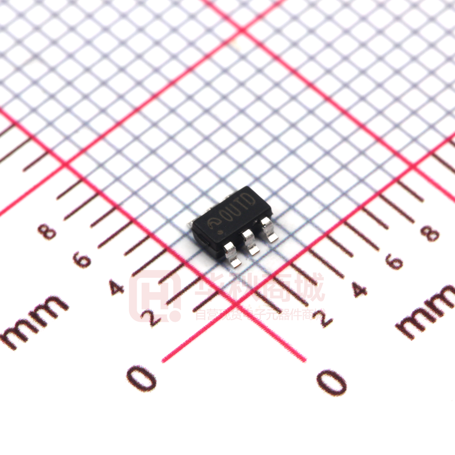

ME4315 恒压恒流控制器-ME4315 概述 特点 ME4315是一个专为恒压/恒流的SMPS应用而设计 ● 恒压恒流控制 ● 精确内部电压基准 的高集成度解决方案。 ME4315 内含一个1.21V±1%的电压基准源、一个 ● 很少外围器件 电流感应电路和两路运算放大器。其中的电压基准源与一 ● 易于补偿 路运算放大器使得ME4315非常适用于电源适配器和电 ● 极宽的电压工作范围3-40V 池充电器。另外一路低压基准和运算放大器使得ME4315 ● 低工作电流 是针对输出电流感应的理想电流限流器。36V的输入输出 ● 外围元器件少,整机成本低 高耐压使其在很多应用中无需降压齐纳管,有效节约了系 统成本。 应用场合 封装形式 ● 电源适配器 ● 6-pin SOT23-6 ● 电池充电器 V02 www.microne.com.cn Page 1 of 8 ME4315 典型应用图 Vout+ To primary Vcc 1.210V + Output - AC Rcut Rvc1 R2 Cvc1 C2 Cin + 70mV Vctrl + - + Cic1 Ric1 ME4315 R1 Ictrl GND Vsense Ric2 VoutRsense 图.1 ME4315 典型应用电路 V02 www.microne.com.cn Page 2 of 8 ME4315 选购指南 1.产品型号说明 ME 4315 X X G 环保标识 封装形式 M6:SOT23-6 产品系列 产品品种 产品类别 公司标识 产品型号 产品说明 ME4315AM6G 封装形式:SOT23-6 芯片脚位图 脚位功能说明 管脚(SOT23-6) 符号 1 VCTRL 2 GND 地 3 VOUT 输出引脚,只有 sink 电流 4 ICTRL 输入引脚电流控制回路 5 VSENSE 输入引脚电流控制回路 6 VCC V02 管脚定义描述 输入引脚的电压控制回路 电源 www.microne.com.cn Page 3 of 8 ME4315 芯片功能框图 Vcc 1.210V 6 + Output 3 - AC 1 70mV Vctrl + - ME4315 Ictrl GND Vsense 5 4 2 极限参数 参数 符号 极限值 单位 电源电压 VCC 36 V 输入电压 VIN -0.3 to VCC V 结温 TJ 150 ℃ 存储温度范围 TSTG -40~+150 ℃ 焊锡温度(5 秒内) TLEAD 260 ℃ 封装热阻 θJa 250 ℃/W 注:在极限值之外或任何其他条件下,芯片的工作性能不予保证。 推荐工作条件 参数 符号 最小值 电源电压 VCC 工作温度范围 Ta V02 典型值 最大值 单位 3 36 V 0 125 ℃ www.microne.com.cn Page 4 of 8 ME4315 ME4315 电气特性 无特殊说明(Ta=25℃ VCC=24V) 符号 参 数 Icc 最小值 典型值 最大值 单位 静态工作电流 0.7 0.85 1.0 mA Gmv 电压控制环路传导增益 1 3.5 Vref 电压控制环路参考电压 1.198 1.210 IIBV 电压控制环路输入偏置电流 Gmi 电流控制环路传导增益 VSENSE 电流控制环路参考电压 IIBI ICTRL接-70mV时自身PIN输出电流 21 uA VOL 下拉电流10mA时输出电压 400 mV IOS 输出对电源的短路电流 V02 测试条件 Vctrl=1.5V Iout=2.5mA 恒压 恒流 www.microne.com.cn mA/mV 1.222 V 50 nA 1.5 7 mA/mV 68.5 72 27 75.5 70 Page 5 of 8 mV mA ME4315 特性曲线(Vcc=24V) V02 www.microne.com.cn Page 6 of 8 ME4315 封装说明 ● 封装类型: SOT23-6 尺寸(mm) 参数 最小值 1 0 0.9 0.55 0.25 0.1 2.7 A A1 A2 A3 b c D e1 E E1 e L θ c1 尺寸(Inch) 最大值 1.5 0.15 1.3 0.75 0.5 0.25 3.12 最小值 0.0394 0.0000 0.0354 0.0217 0.0098 0.0039 0.1063 1.9(TYP) 2.6 1.4 0.0748(TYP) 3.1 1.8 0.1024 0.0551 0.95(TYP) 0.25 0 0.1220 0.0709 0.0374(TYP) 0.6 8° 0.2(TYP) V02 最大值 0.0591 0.0059 0.0512 0.0295 0.0197 0.0098 0.1228 0.0098 0.0000 0.0236 8° 0.0079(TYP) www.microne.com.cn Page 7 of 8 ME4315  本资料内容,随产品的改进,可能会有未经预告之更改。  本资料所记载设计图等因第三者的工业所有权而引发之诸问题,本公司不承担其责任。另 外,应用电路示例为产品之代表性应用说明,非保证批量生产之设计。  本资料内容未经本公司许可,严禁以其他目的加以转载或复制等。  本资料所记载之产品,未经本公司书面许可,不得作为健康器械、医疗器械、防灾器械、 瓦斯关联器械、车辆器械、航空器械及车载器械等对人体产生影响的器械或装置部件使用。  尽管本公司一向致力于提高质量与可靠性,但是半导体产品有可能按照某种概率发生故障 或错误工作。为防止因故障或错误动作而产生人身事故、火灾事故、社会性损害等,请充 分留心冗余设计、火势蔓延对策设计、防止错误动作设计等安全设计。 V02 www.microne.com.cn Page 8 of 8
