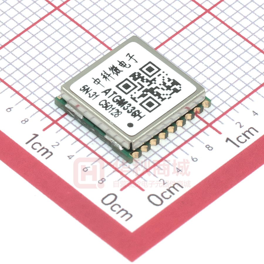

物料型号:ATGM336H-5N
器件简介: - ATGM336H-5N系列模块是基于中科微第四代低功耗GNSS SOC单芯片-AT6558的高性能BDS/GNSS全星座定位导航模块。 - 支持多种卫星导航系统,包括BDS、GPS、GLONASS、GALILEO、QZSS及SBAS。 - 具有高灵敏度、低功耗、低成本等优势,适用于车载导航、手持定位、可穿戴设备等。
引脚分配: - 模块具有18个引脚,包括地(GND)、导航数据输出(TXD)、交互命令输入(RXD)、秒脉冲输出(1PPS)、模块关断控制(ON/OFF)、模块电源输入(VCC)、模块复位输入(nRESET)等。
参数特性: - 支持单系统定位及多系统联合定位。 - 冷启动捕获灵敏度:-148dBm,跟踪灵敏度:-162dBm。 - 定位精度:2.5米(CEP50),首次定位时间:32秒。 - 低功耗:连续运行<25mA(@3.3V)。
功能详解: - 支持辅助GNSS(AGNSS)功能,可显著缩短首次定位时间。 - 支持精确秒脉冲输出,与UTC时间对齐。 - 主要输出通道为UART,按照NMEA0183协议格式输出。 - 配备Flash,支持在线升级功能。
应用信息: - 适用于车载定位与导航、手机、平板电脑、手持设备、嵌入式定位设备、可穿戴设备等。
封装信息: - 尺寸:10.1mmx9.7mmx2.4mm,重量:0.6g。 - 模块采用真空卷带包装,具备防潮、防静电等特性。
