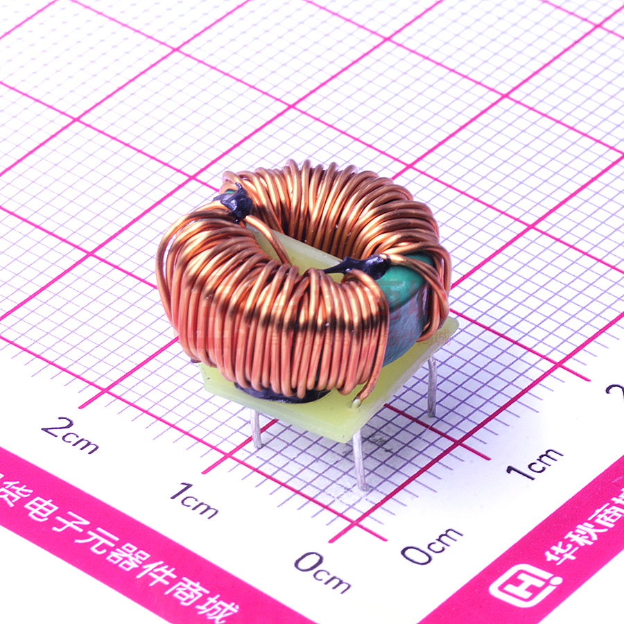

深圳市益嘉源电子有限公司 承 认 书 SPECIFICATION FOR APPROVAL 客 户 名 称: 深圳华秋电子有限公司 Customer Name: 客 户 料 号: Customer P/N: G6576664 产 品 名 称: Product Name: 益 嘉 源 料 号: YJYCOIN P/N: 承认书编号: Specification No: 环形共模电感 YT1495-20mH 卧式带底座加隔板 YJY-WI-202207260019 客户承认印章 制造厂商 Approval Signet Manufacturer 拟制 黄小香 Draft 审核 方小维 Check 日期 Date 2022‐8‐12 日期 Date Address:13/F, Block A, Building 1, Jingbei community, Xixiang street, Bao'an District, Shenzhen 电话 Tel: 0755-27803896 传真 Fax: 0755-27803897 电子邮件 E‐mail: sales@yjycoin.com 网址 http// www.yjycoin.com 修 改 履 历 表 Modify Resume 修改日期 修改明细 Date modified 2022-7-26 2022-8-12 文件新制订 File formulation 中间加隔板 Modify Details 底板贴合磁芯本体位置保持居中 修改后版本号 Version No. A1.0 A1.1 一、规格及特性 1.一般特性 YT1495 部品型号规格 标称感值 20mH 工作温度 -25℃ ~ +100℃(包括产品自己的温升) 工作湿度 10% ~ 85%RH 保存环境温度 -25℃ ~ +85℃ 保存环境湿度 10% ~ 90%RH 上机不良率 50 ppm Max 二、外观要求: 应无以下外观不良: 1. 一般不合格:排线不平整,针脚脏,脚变形等。 2. 严重不合格:排线交叉打结, 虚焊假焊,针脚发黄发黑,短路,CORE 断裂不良,产品 出现暗裂,漆包膜烧黑,漆包膜熔损或起泡,其它明显影响产品性能的不良。 三、参数性能(环境温度: 25±3℃, 相对湿度 20%-70%) 项 目 参 数 1 电感值 2 3 规 格 测试条件 测试设备 1062 或等同 20mH MIN 1KHz,0.25V 饱和电流 4ADC, 感值下降 30%Max 1KHz,0.25V HM2791+HM2713 或等同 直流电阻 45 Ω MAX 25±3 ℃ 502BC欧姆表 或等同 四、外形尺寸: 尺 寸 单位 (mm) A B 19.5 MAX 11MAX 五、焊接性能: (参考) 1.手工焊接 烙铁头温度: 400~430℃ 焊接时间 : 3 秒/次 2. 波峰焊温度: 265℃±5℃ C 6±2 D 8REF E 7REF 六,主要材料清单: 项目 材料名称 1. 磁芯 2. 线材 3. 锡 4 凡立水 UL 编号 材料描述 T1495C R10K / 2UEW 0.5mm*45.5TS(REF) 两边分绕 Sn99.3/Cu0.7 无铅 BC-346-A 供应商 腾磁或同等 E174837 荣星或同等 / 亿诚达或千岛 E317427 DOLPHS 七、可靠性检验 检验项目 试验条件 性能要求 高温试验 参考:IEC60068-2-2 温度:+100±5℃; 放置时间:500±6Hrs; 测试结束室温放置 4Hrs 后方可测试电气特性 外观:无异常。 电值感:变化值在初始值20%以内。 电性能无短路或断线 低温试验 参考:IEC60068-2-1 温度:-25±5℃; 外观:无异常。 放置时间:500±6Hrs; 测试结束室温放置 4Hrs 后方可测试电气特性 外观:无异常 电值感:变化值在初始值20%以内。 电性能无短路或断线 高湿试验 参考:IEC60068-2-30 温度:60±2℃; 相对湿度90~95%RH; 放置时间:500±6Hrs; 测试结束室温放置 4Hrs 后方可测试电气特性 外观:无异常。 电值感:变化值在初始值20%以内。 电性能无短路或断线 热冲击试验 参考:IEC60068-2-14 第一阶段:温度:-40±3℃;时间:30±3min 第二阶段:温度:常温;时间:5min 之内 外观:无异常。 第三阶段:温度:+125±3℃;时间:30±3min 电值感:变化值在初始值20%以内。 第四阶段:温度:常温;时间:5min 之内; 电性能无短路或断线 试验回数:10 回 测试结束室温放置 4Hrs 后方可测试电气特性。 端子强度试验 参考:EIAJED-4702 端电极在此测试条件下,不得与产品本体分离。 施加力:9.8N(1kg) 施加时间:10±2sec 方向:X、Y 外观:无异常。 电值感:变化值在初始值20%以内。 电性能无短路或断线 机械冲击试验 参考:IEC60068-2-27 加速度:100G 脉冲持续时间:6ms。 波形:Half-sine. 从 3 个相互垂直的方向各冲击 3 次。 抗弯强度试验 参考:EIAJED-4702 端电极在此测试条件下,不得与产品本体分离。 外观:无异常。 偏转:2mm 电值感:变化值在初始值20%以内。 时间:30sec。 电性能无短路或断线 速度:1mm/ses 振动试验 可焊性试验 耐焊接热试验 跌落试验 外观:无异常。 电值感:变化值在初始值20%以内 电性能无短路或断线 参考:IEC60068-2-6 振幅:1.5mm。 频率:10-55-10HZ. 方向:X、Y、Z. 时间:每个方向 2 小时.(X、Y、Z 分别相互垂 值) 外观:无异常。 电值感:变化值在初始值20%以内。 电性能无短路或断线 参考:JESD22B-102D 焊锡温度:250±5℃ 锡沉浸率:25.4±6.4mm/s 浸泡时间:5±0.5ses 外观:无异常。 电值感:变化值在初始值20%以内。 端电极新锡覆盖面达 95%以上 方法1:将端子在350±10℃的焊液中浸入4±1 秒后常温放置2小时以上 方法 2:峰值温度 260±5℃保持 20-40 秒回流 焊 接 两 遍 试 验 , 放 置 30 分 钟 后 检 测 ( Per MIL-STD-202F) 外观:无异常。 电值感:变化值在初始值20%以内。 电性能无短路或断线 端子无松动及脱落现象。 1M 高/木质地板或水泥地板,从三个面三次落 地。 外观:无异常。 电值感:变化值在初始值20%以内。 电性能无短路或断线产品无裂纹 和破损现象。 八、存储条件: 环境温度:-25~85℃ 相对湿度:10% ~ 90%RH 储存期限:0~24 个月 存储环境不应有酸性或碱性或其他化学腐蚀气体,且不允许阳光直射。 九、使用条件: 环境温度:-25℃~+100℃(包括产品自己的温升) 拆封后允许暴露时间:0~6 个月
