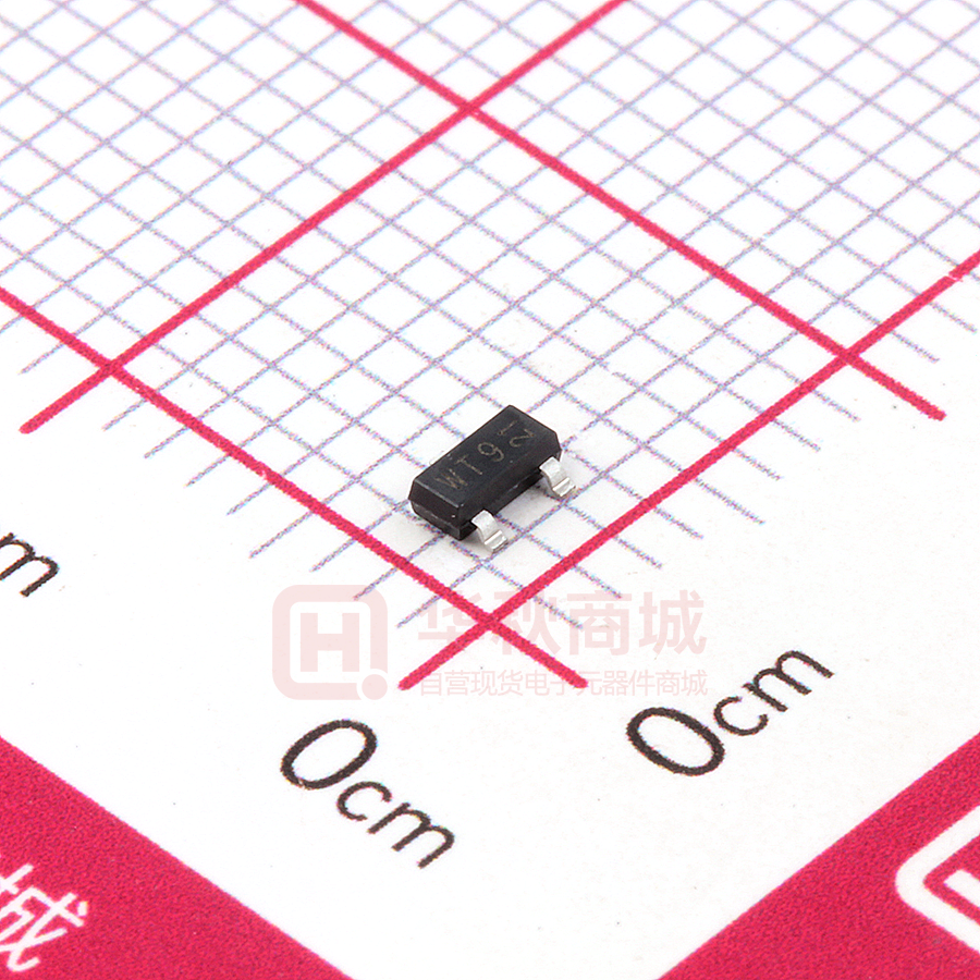

物料型号:BZX84系列电压调节二极管
器件简介: - 低功耗电压调节二极管,采用小型SOT23 (TO-236AB)表面贴装设备(SMD)塑料封装。 - 包括37种击穿电压,标称工作电压从2.4V至75V。 - 提供E24系列的±1% (BZX84-A)、±2% (BZX84-B)和大约±5% (BZX84-C)的容差范围。
引脚分配: - 引脚1:A(阳极) - 引脚2:n.c.(不连接) - 引脚3:K(阴极)
参数特性: - 总功耗:≤250 mW - 工作电压范围:标称2.4V至75V (E24系列) - 非重复峰值反向功耗:≤40 W - 符合AEC-Q101标准
功能详解: - 一般调节功能
应用信息: - 适用于一般调节功能
封装信息: - TO-236AB塑料表面贴装封装,3引脚 - 包装方式:4 mm间距,8 mm胶带和卷轴
