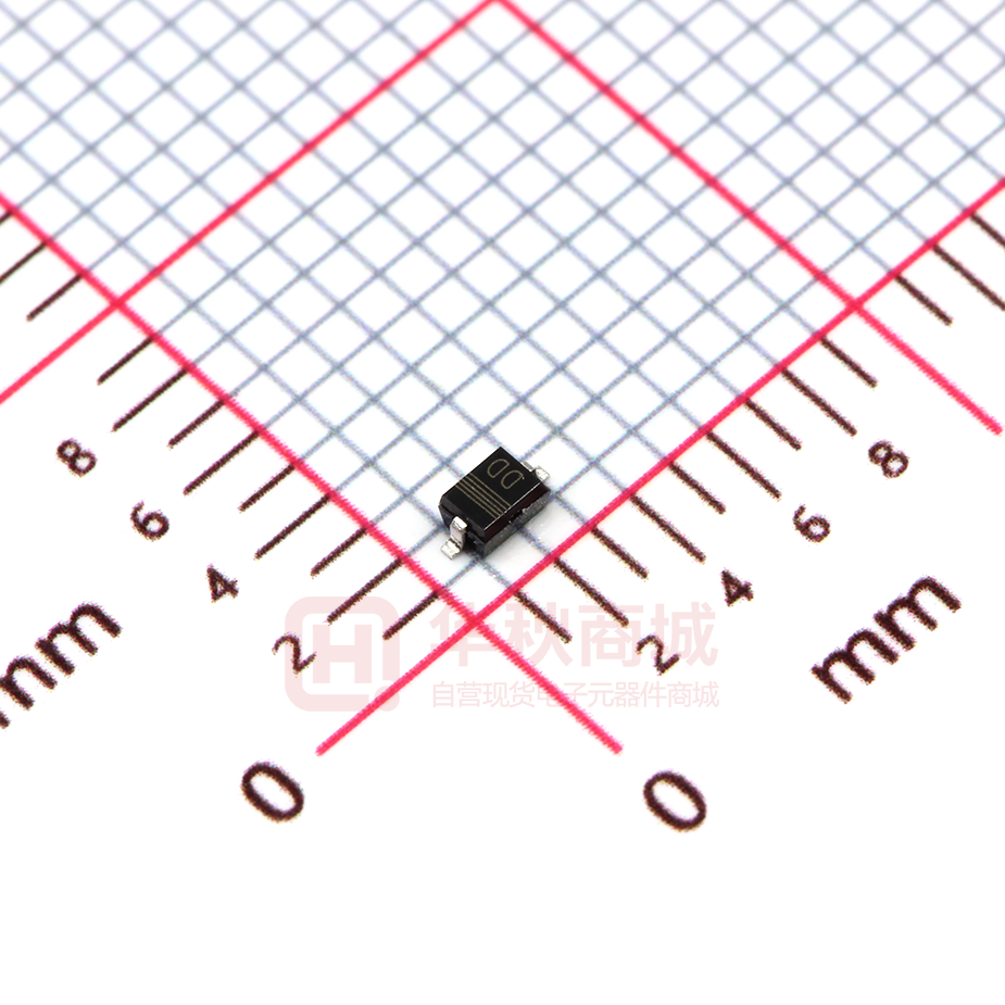

物料型号:BZX384系列
器件简介: - 这是一款低功耗电压调节二极管,采用小型SOD323 (SC-76)表面贴装设备(SMD)塑料封装。 - 包含37种击穿电压,标称工作电压从2.4V至75V,分为E24 ±2% (BZX384-B)和大约±5% (BZX384-C)的容差范围。
引脚分配: - 引脚1标为K,代表阴极。 - 引脚2标为A,代表阳极。
参数特性: - 总功耗:≤300 mW - 工作电压范围:标称2.4V至75V (E24范围) - 两种容差系列:±2%和大约±5% - 非重复峰值反向功耗:≤40W - 符合AEC-Q101标准
功能详解: - 一般调节功能。
应用信息: - 用于一般调节功能。
封装信息: - SOD323 (SC-76)塑料表面贴装封装,2个引脚。
订购信息: - 型号编号、封装类型、版本等详细信息。
标记代码: - 提供了不同型号的标记代码,例如BZX384-B2V4的标记代码为K1。
