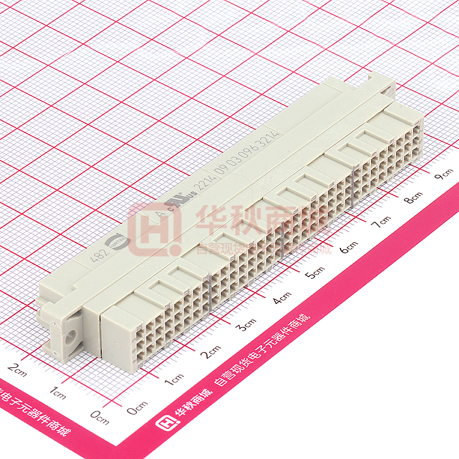

产品数据表 09 03 096 3214 DIN-Signal C096FC-B DIN-Signal C096FC-B 订货号 09 03 096 3214 规格 DIN-Signal C096FC-B 浩亭电子目录 https://b2b.harting.com/09030963214 图片仅用于说明。请参考产品描述。 标识 类别 连接器 系列 DIN 41612 标识 C型 原件 母连接器 特点 无铅 版本 接线方式 压接针 连接方式 PCB至电缆 针数 96 编码 不缺针的编码方式 PCB 固定 带固定法兰 详细资料 请单独订购压接针。 技术参数 插针排 3 针间距(接线端) 2.54 mm 针间距(插拔端) 2.54 mm 额定电流 额定电流在 20°C 下测得,请参见降额曲线了解详细信息 放电距离 ≥1.2 mm 爬电距离 ≥1.2 mm 绝缘阻抗 >1012 Ω 接触电阻 ≤20 mΩ 页 1 / 4 | 创建日期 2022-08-24 | 请注意,此处指定的数据源自在线目录。请参阅用户文档以获取完整和最新的信息和数据。另请注意,用户有责 任验证功能、对相关法律和指令的符合性以及在特定应用中的电气安全性。 HARTING Electronics GmbH | Marienwerderstraße 3 | 32339 Espelkamp | Germany Phone +49 5772 47-97200 | electronics@HARTING.com | www.HARTING.com 产品数据表 09 03 096 3214 DIN-Signal C096FC-B 技术参数 极限温度 -55 ... +125 °C 插入力和拔出力 ≤90 N 测试电压U r.m.s. 1 kV (接头-接头) 1.55 kV (接点-地) 绝缘组 IIIa (175 ≤ CTI < 400) Hot plugging 无 材料特性 材料(插芯) 热塑性树脂,玻璃纤维填充 颜色(插芯) RAL 7032(卵石灰) 材料阻燃性等级符合 UL 94 V-0 RoHS 符合 ELV 状态 符合 China RoHS e REACH 附件 XVII 物质 不包含 REACH 附件 XIV 物质 不包含 REACH SVHC 物质 不包含 加州 65 号提案物质 有 加州 65 号提案物质 三氧化二抗 包含危险等级的要求集 R26 规格和认证 规格 IEC 60603-2 UL / CSA UL 1977 ECBT2.E102079 CSA-C22.2 No. 182.3 ECBT8.E102079 铁路分类 F1/I2 按照NFF 16-101/102 商业数据 包装尺寸 150 净重 5 g 原产国 德国 欧洲海关关税号 85366990 GTIN 5713140004535 页 2 / 4 | 创建日期 2022-08-24 | 请注意,此处指定的数据源自在线目录。请参阅用户文档以获取完整和最新的信息和数据。另请注意,用户有责 任验证功能、对相关法律和指令的符合性以及在特定应用中的电气安全性。 HARTING Electronics GmbH | Marienwerderstraße 3 | 32339 Espelkamp | Germany Phone +49 5772 47-97200 | electronics@HARTING.com | www.HARTING.com 产品数据表 09 03 096 3214 DIN-Signal C096FC-B 电流承载能力 工作电流(A) 连接器电流承载能力受接触件材料的热负荷能力限 制,包括连接和绝缘零件。因此降额曲线在不超过 允许的最高温度下,显示均匀持续地(无间断)通 过每个插针的电流。 测量和测试技术符合 IEC 60512-5-2 标准 环境温度 ( C) 不缺针的编码方式 为了避免相临连接器的误插拔,需要一个编码系统。   这可通过在母连接器上需要的针位装入一个编号件 (带针弹簧) 实现。 而与之相对的公针必须用专门的工具将其移除。不同插针的连接器推荐使用相应数量的编码针:3个编码针对应64位的 连接器,7个编码针对应160位的连接器 编码针 09 02 000 9901 用于公针的拆除工具 09 99 000 0133 页 3 / 4 | 创建日期 2022-08-24 | 请注意,此处指定的数据源自在线目录。请参阅用户文档以获取完整和最新的信息和数据。另请注意,用户有责 任验证功能、对相关法律和指令的符合性以及在特定应用中的电气安全性。 HARTING Electronics GmbH | Marienwerderstraße 3 | 32339 Espelkamp | Germany Phone +49 5772 47-97200 | electronics@HARTING.com | www.HARTING.com 产品数据表 09 03 096 3214 DIN-Signal C096FC-B 压接针安装 固定压接针: 在借助压接钳或自动压接机将导线压接在插针上后,插针应朝向正确的方向,并插入到相应的连接器插芯中。插针快速 卡入到位并牢牢固定住。轻轻拉动导线确保插针获得合适的抗拉强度。当使用截面积小于 0.37 mm2 的绞线时,需要使 用送针工具。送针工具零件编号:09 99 000 0100 送针工具零件编号:09 99 000 0100 退出压针: 将退针工具插入相应压接边侧的槽中。这个动作会挤压到插针上的固定弹簧,这时只需轻轻一拉导线便可轻松地将插针 退出来。该动作不会损坏插针/导线,必要时可进行重新定位/安装。图示为压接退针步骤(最大 5x)。 退针工具零件编号:09 99 000 0101 插接条件 为了保证针可靠闭合并防止损坏连接器,必须注意以下安装说明。 这些插接条件符合 IEC 60603-2。 连接器不允许带电插拔。 页 4 / 4 | 创建日期 2022-08-24 | 请注意,此处指定的数据源自在线目录。请参阅用户文档以获取完整和最新的信息和数据。另请注意,用户有责任验 证功能、对相关法律和指令的符合性以及在特定应用中的电气安全性。 HARTING Electronics GmbH | Marienwerderstraße 3 | 32339 Espelkamp | Germany Phone +49 5772 47-97200 | electronics@HARTING.com | www.HARTING.com
