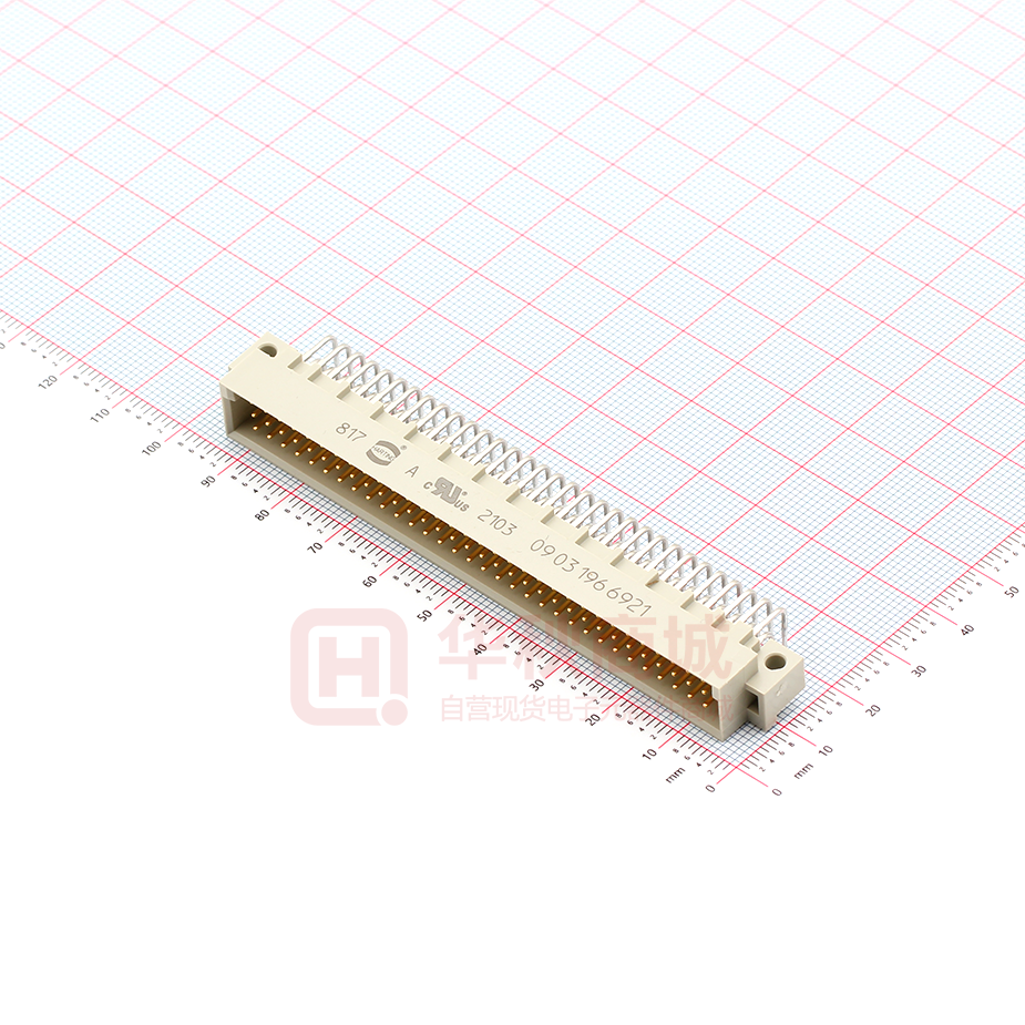

DIN-Signal C096MS-3,0C1-2

连接器
系列
DIN 41612
标识
C型
原件
公连接器
插针端子介绍
弯式
特点
无铅
版本
接线方式
波峰焊接接线方式
连接方式
主板到子插件板
扩展卡
PCB至电缆
针数
96
插针布局
a、b 和 c 排,位置 1、2……31、32
