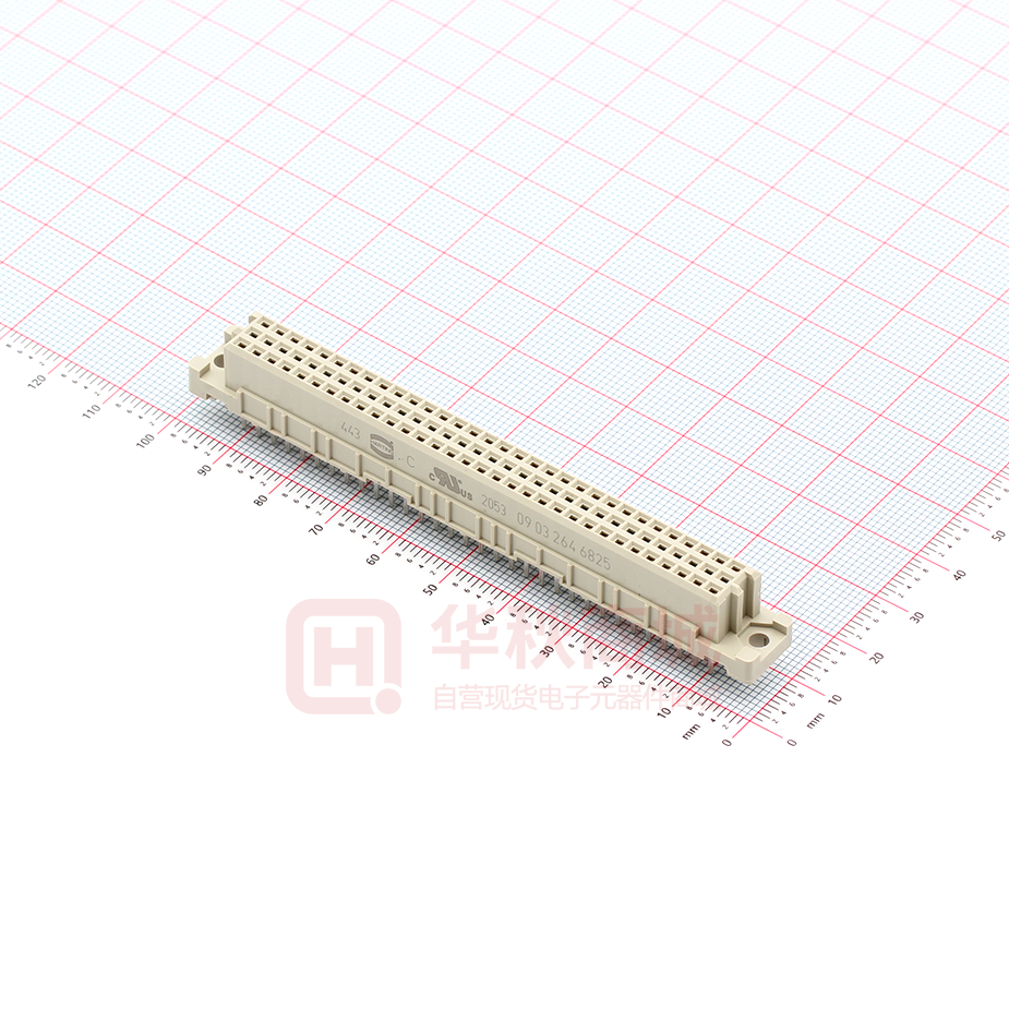

产品数据表
09 03 264 6825
DIN-Signal C064FS-4,5C1-2
订货号
09 03 264 6825
规格
浩亭电子目录
https://b2b.harting.com/09032646825
图片仅用于说明。请参考产品描述。
标识
类别
连接器
系列
DIN 41612
标识
C型
原件
母连接器
插针端子介绍
直式
特点
无铅
版本
接线方式
波峰焊接接线方式
连接方式
主板到子插件板
堆栈
针数
64
插针布局
a、c 排,位置 1、2……31、32
连接长度
4.5 mm
编码
不缺针的编码方式
PCB 固定
带固定法兰
技术参数
插针排
3
针间距(接线端)
2.54 mm
针间距(插拔端)
2.54 mm
额定电流
2 A
额定电流
额定电流在 20°C 下测得,请参见降额曲线了解详细信息
页 1 / 4 | 创建日期 2022-02-07 | 请注意,此处指定的数据源自在线目录。请参阅用户文档以获取完整和最新的信息和数据。另请注意,用户有责
任验证功能、对相关法律和指令的符合性以及在特定应用中的电气安全性。
HARTING Electronics GmbH | Marienwerderstraße 3 | 32339 Espelkamp | Germany
Phone +49 5772 47-97200 | electronics@HARTING.com | www.HARTING.com
产品数据表
09 03 264 6825
技术参数
放电距离
≥1.2 mm
爬电距离
≥1 mm
绝缘阻抗
>1012 Ω
接触电阻
≤20 mΩ
极限温度
-55 ... +125 °C
插入力和拔出力
≤60 N
性能等级
2
符合 IEC 60603-2 标准
插拔次数
≥400
测试电压U r.m.s.
1 kV
绝缘组
IIIa (175 ≤ CTI < 400)
Hot plugging
无
材料特性
材料(插芯)
热塑性树脂,玻璃纤维填充
颜色(插芯)
RAL 7032(卵石灰)
材料(插针)
铜合金
表面(插针)
镍表面镀贵金属 界面端
镍表面镀锡 接线端
材料阻燃性等级符合 UL 94
V-0
RoHS
符合
ELV 状态
符合
China RoHS
e
REACH 附件 XVII 物质
不包含
REACH 附件 XIV 物质
不包含
REACH SVHC 物质
不包含
加州 65 号提案物质
有
加州 65 号提案物质
镍
三氧化二抗
规格和认证
规格
IEC 60603-2
UL / CSA
UL 1977 ECBT2.E102079
CSA-C22.2 No. 182.3 ECBT8.E102079
页 2 / 4 | 创建日期 2022-02-07 | 请注意,此处指定的数据源自在线目录。请参阅用户文档以获取完整和最新的信息和数据。另请注意,用户有责
产品数据表
09 03 264 6825
规格和认证
铁路分类
F4/I3 按照NFF 16-101/102
商业数据
包装尺寸
100
净重
12 g
原产国
德国
欧洲海关关税号
85366990
电流承载能力
工作电流(A)
连接器电流承载能力受接触件材料的热负荷能力限
制,包括连接和绝缘零件。因此降额曲线在不超过
允许的最高温度下,显示均匀持续地(无间断)通
过每个插针的电流。
测量和测试技术符合 IEC 60512-5-2 标准
环境温度 ( C)
焊接端子的截面积
不缺针的编码方式
为了避免相临连接器的误插拔,需要一个编码系统。
编码针 09 02 000 9901
用于公针的拆除工具 09 99 000 0133
页 3 / 4 | 创建日期 2022-02-07 | 请注意,此处指定的数据源自在线目录。请参阅用户文档以获取完整和最新的信息和数据。另请注意,用户有责
产品数据表
09 03 264 6825
焊接说明
在浸焊过程中,应对连接器采取保护措施。否则,连接器可能会因焊接作业而被污染或因过热而变形。
1) 对于样品和短期试产产品,可以使用工业胶带保护连接器,如 Tesaband 4331 (www.tesa.de)。用胶带将连接器底部
和 PCB 的相邻部件以及连接器的外露部分遮盖保护起来。这样可以防止焊接设备的高温和气体损坏连接器。宽度约为
140+5mm 的胶带比较合适。
(2) 对于较大的连接器,建议使用治具。带有快速机械锁定装置的保护罩可防止焊接设备产生的气体和高温损坏连接
器。另外,可以用金属箔片覆盖不焊接的部位。
插接条件
为了保证针可靠闭合并防止损坏连接器,必须注意以下安装说明。
这些插接条件符合 IEC 60603-2。
连接器不允许带电插拔。
页 4 / 4 | 创建日期 2022-02-07 | 请注意,此处指定的数据源自在线目录。请参阅用户文档以获取完整和最新的信息和数据。另请注意,用户有责任验
