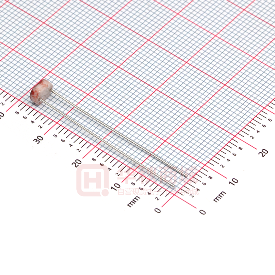

光敏电阻 GL5506(4-7K) 特点: 环氧树脂封装,反应速度快,体积小,灵敏度高,稳定性好,光谱特性好。 应用范围: ●光控灯 ●报警器 ●光控开关 ●电子玩具 ●光电控制 ●工业控制 ●光控音乐 I.C ●室内光线控制 ●照相机自动测光 结构示意图: 外形尺寸: 测试条件: 1,亮电阻:用 400-600LUX 光照射 2 小时后,在标准光源 A(色温 2854K)下,用 10LUX 光测量的阻值。 2,暗电阻:关闭 10LUX 光照后第 10 秒的电阻值。 3,γ 值:是指 10LUX 和 100LUX 照度下的标准值。γ=lg(R10/R100)/lg(100/10)=lg(R10/R100). R10 和 R100 分别是 10LUX 和 100LUX 照度下的阻值。γ 的公差为+0.1. 4,最大功率损耗:环境温度为 25°C 时的最大功率。 5,最大外加电压:在黑暗中可连续施加给元件的最大电压。 Φ5 系列选型表: 规 格 Φ5 系 列 型号 最大 电压 (VDC) 最大 功耗 (mW) 环境 温度 (℃) 光 谱 峰 值 (nm) 亮电阻 (10Lux) (KΩ) 暗电阻 (MΩ) 100 γ10 响应 时间 mS 上 升 下 降 照 度 电 阻 特 性 GL5506 150 90 -30~ +70 540 4-7 0.5 0.5 30 30 2 GL5516 150 90 -30~ +70 540 5-10 0.5 0.5 30 30 2 GL5528 150 100 -30~ +70 540 10-20 1 0.6 20 30 3 GL5537-1 150 100 -30~ +70 540 20-30 2 0.6 20 30 4 GL5537-2 150 100 -30~ +70 540 30-50 3 0.7 20 30 4 GL5539 150 100 -30~ +70 540 50-100 5 0.8 20 30 5 GL5549 150 100 -30~ +70 540 100-200 10 0.9 20 30 6 GL5606 150 100 -30~ +70 560 4-7 0.5 0.5 30 30 2 GL5616 150 100 -30~ +70 560 5-10 0.8 0.6 30 30 2 GL5626 150 100 -30~ +70 560 10-20 2 0.6 20 30 3 GL5637-1 150 100 -30~ +70 560 25-30 3 0.7 20 30 4 GL5637-2 150 100 -30~ +70 560 30-50 4 0.8 20 30 4 GL5639 150 100 -30~ +70 560 50-100 8 0.9 20 30 5 GL5649 150 100 -30~ +70 560 100-200 15 0.95 20 30 6
