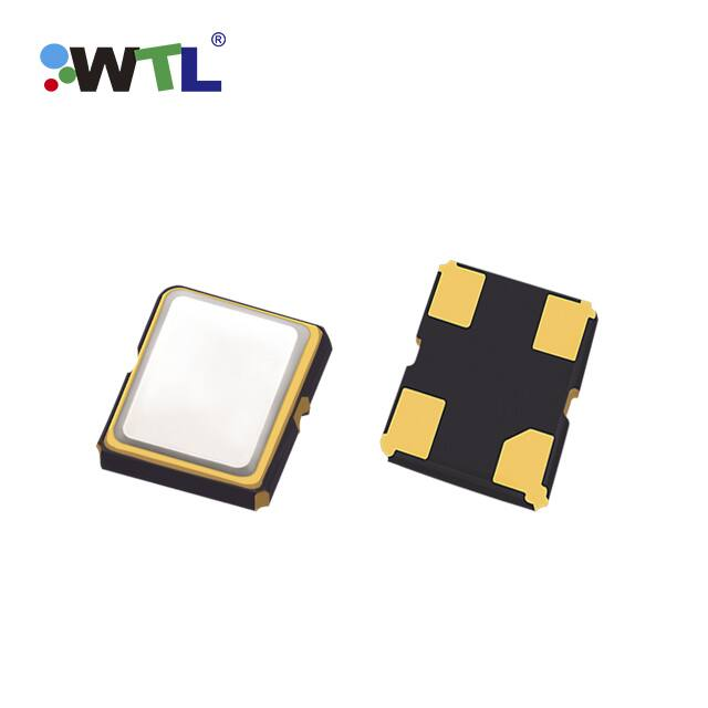

    有源晶振 24MHz 3.3V SMD-4
WTL1L60568VH 数据手册
Crystal Oscillator, Series TC1 SMD Crystal Oscillator 2.0 ×1.6 mm Feature Typical 2.05 x 1.65 x 0.75 mm SMD package. Tight symmetry (45 to 55%) available. Operation voltage: 1.8V, 2.5V, 3.3V Tri-state enable/disable RoHS compliant/Pb-free Electrical Specifications Dimension(mm) TOP VIEW 0.1 µF 1.27±0.10 #3 #1 #1 #2 #2 0.97 1.65±0.10 0.97±0.10 #4 0.60 #3 0.47±0.10 2.05±0.10 #4 Solder Pad Layout(mm) BOTTOM VIEW 1.27 0.57±0.10 SIDE VIEW 0.75±0.10 0.30 0.75 Pin# 1 2 3 4 http://www.wtlcrystals.com Function Tri-State GND Output VDD Email:wtl@wtlcrystals.com Tel:86-755-82677582 50
WTL1L60568VH
1. 物料型号:TC1系列石英晶体振荡器,尺寸为2.0 × 1.6 mm,SMD封装。 2. 器件简介:具有2.05 x 1.65 x 0.75 mm的标准SMD封装,对称性紧,操作电压有1.8V、2.5V、3.3V选项,支持三态使能/禁用功能,符合RoHS标准,无铅。 3. 引脚分配: - 引脚1:三态 - 引脚2:地(GND) - 引脚3:输出 - 引脚4:电源(VDD) 4. 参数特性:包括供电电压变化、频率范围、标准频率、供电电流、占空比、转换时间、上升/下降时间、输出电平、启动时间、三态输入、周期抖动、RMS相位抖动、待机电流、老化率、存储温度范围等。 5. 功能详解:文档详细描述了振荡器的电气规格和性能参数,如频率稳定性、温度范围、老化率等。 6. 应用信息:文档提供了振荡器的尺寸和焊盘布局信息,以及为了确保最佳振荡器性能,建议在VDD和GND焊盘之间尽可能靠近部件放置0.1 pF的旁路电容。 7. 封装信息:提供了振荡器的尺寸和焊盘布局的详细视图。
