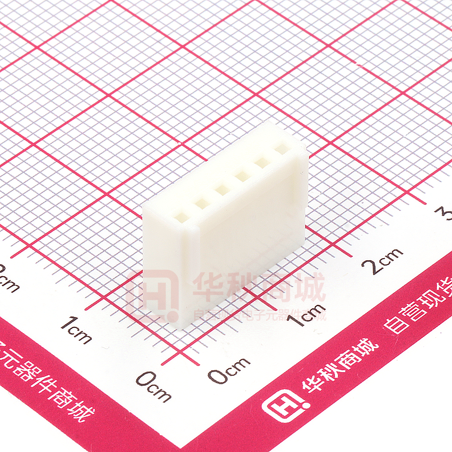

    胶壳 间距P=2.54mm 1x6P 不带锁扣

物料型号:2510系列条形连接器
器件简介:适用于电子设备中,包含产品性能、试验方法和检验要求。
引脚分配:文档中未明确提供引脚分配信息。
参数特性: - 额定电流:4A AC/DC - 额定电压:250V AC/DC - 环境温度范围:-25℃~+85℃ - 适用线规:AWG#24~#30 - 适用PC板厚度:1.6mm
功能详解: - 产品表面应无有害缺陷、污垢、裂痕或机械损伤。 - 接触件无锈蚀,镀层无氧化或脱落。 - 外形尺寸依照附图,相同规格产品应能互换。
应用信息:适用于电工电子产品环境试验,包括一般原则、方法和导则。
封装信息: - 端子材料:锡青磷铜,镀锡3~5μm,符合RoHS标准。 - 孔座材料:Nylon66,UL94V-0,颜色白色。 - 针座材料:Nylon66,UL94V-0,颜色米色。 - 插针材料:黄铜,镀锡2.5~5μm。
电气性能和机械性能的具体测试方法和要求在文档中有详细描述,包括额定电流、额定电压、接触电阻、耐电压、绝缘电阻、端子压接导线强度、端子与孔座固定力、插入力和拔出力、耐久性、振动、高温老化、温升、恒定潮湿、温度循环、盐雾、可焊性和耐焊接热等测试。
包装、运输和存储条件也有具体要求,以确保产品在运输和存储过程中的质量和性能。
