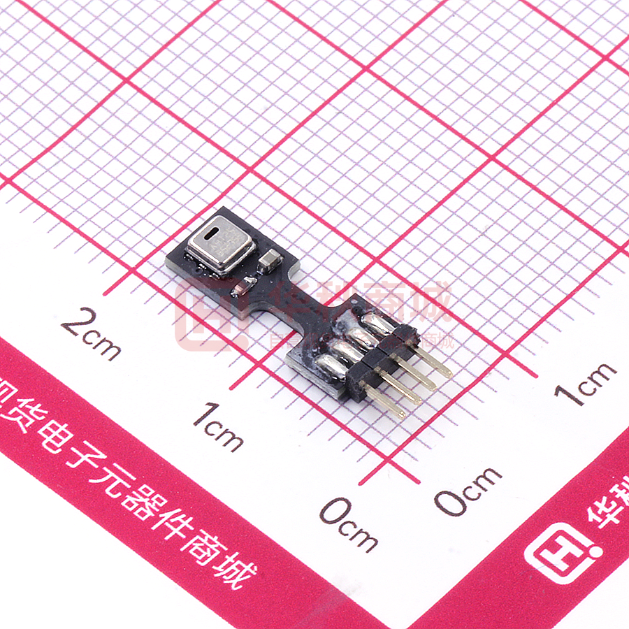

产品综述
AH T 25 温湿度 传 感器配 有 一个全新 设计的ASIC 专用 芯片、经过 改进的MEMS 半 导
体 电 容 式 湿 度传 感元件 和一 个标 准的温度传 感元件,其性 能达到行业 先进水 平。 经过
改 进 的 新 一 代温 湿度传 感器AH T2 5 在恶劣环 境下的性能 更稳定, 并且还 能在较 大的测
量 范 围 内 保 持良 好的精 度。AH T2 5 使用了标 准间距的插 销式连 接器,应用上 能方便 地
更 换 。 每 一 个传 感器都 经过 严格 的校准和测 试。由于 对传感器 做了改良 和微型化 改
进, 使 得 它 的 性价 比变得 更 高。
应用范围
广泛应用于消费电子、医疗、汽车、工业、气象等领域,例如:暖通空调、除湿器和冰
箱等家电产品,测试和检测设备及其他相关温湿度检测控制产品。
图1 AHT25
