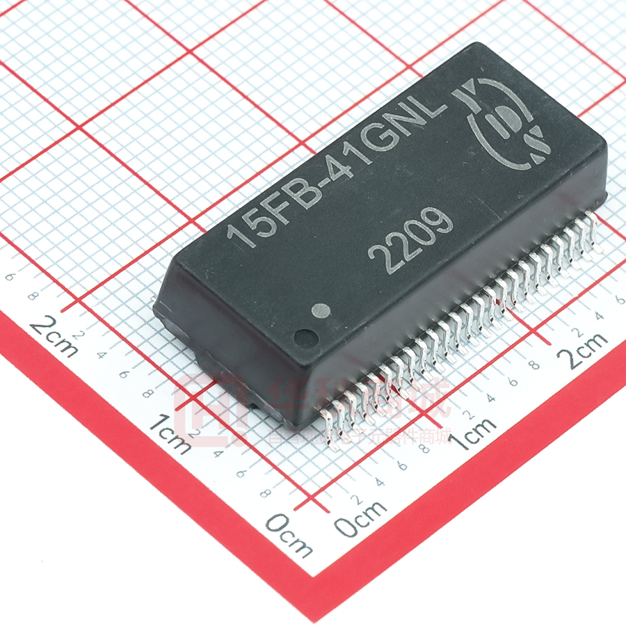

    SMD-48P,27.8x12.2mm
    网口变压器 100/1000Base-T 1500Vrms 1:1
15FB-41GNL 数据手册
REV. 一、外观尺寸图 DESCRIPTION 1.0 DATE DWN AP’PD 15.1.6 Chen Hsu 1.1 Correct Characteristic 16.7.14 Huang Hsu 1.2 Add Packing 17.6.16 Zhou Hsu 三、电气特性@25℃: 1. 圈比(±3%): 1CT:1CT 2. 电感(100KHz/0.1V@8mA): 350uH MIN 3. 漏感(100KHz/0.2V): 0.5uH MAX 4. 杂散电容(100KHz/0.2V): 28pF MAX 5. 插入损耗(dB MAX): -1.0dB(1-100MHz) 6. 反馈损耗(dB MIN): -18dB(1-30MHz),-14.4dB(40MHz),-13.1dB(50MHz), -12dB(60-80MHz), -10dB(80-100MHz) 7. 串音干扰(dB MIN): -30dB(1-100MHz) Unit:mm Unless otherwise specified, all tolerances are ±0.25 8. 直流电阻: 1.2Ω MAX 9. 耐压: 1500Vrms/1mA/2s 二、线路图 10. 操作温度: -40℃ TO +85℃ RD1+ 1 CT 2 RD1- 3 TD1+ 4 Pri 46 RX145 TX1+ 5 44 CT TD1TD2- 6 7 43 TX142 TX2- CT 8 41 CT CT 11 RD2+ 12 RD3+ 13 CT 14 RD3- 15 TD3+ 16 CT 17 TD3- 18 TD4- 19 CT 20 TD4+ 21 RD4- 22 CT 23 RD4+ 24 12. 适用于端部 POE 应用电流能力:750mA 47 CT CT TD2+ 9 RD2- 10 11. 符合 IEEE 802.3at 标准 48 RX1+ 40 TX2+ 39 RX238 CT 13. 符合 RoHS 标准 Sec 元冊科技股份有限公司 37 RX2+ 36 RX3+ YUAN DEAN SCIENTIFIC CO., LTD. 35 CT 34 RX333 TX3+ TITLE 32 CT 31 TX330 TX4- 100/1000BASE-T POE+ DUAL PORT SURFACE MOUNT MAGNETICS P/N 15FB-41GNL REV. 1.2 PAGE NO 1-2 DATE 2017-6-16 AP’PD Hsu DWN Zhou sheng mei 29 CT 28 TX4+ 27 RX426 CT 25 RX4+ REV. DESCRIPTION DATE DWN AP’PD 五、包装信息: 单重-------------- 3.2克/个 卷带------- 300个 外箱单位:1800个/箱 外箱单位:6卷/箱 1. 2. 3. 4. 5. 总重: 10.1 千克/箱 24 25 24 Mechanicals 28.1 44.0 1 48 25 1 48 20.2 4.0 16.4 7.5 24.0 元冊科技股份有限公司 YUAN DEAN SCIENTIFIC CO., LTD. TITLE 100/1000BASE-T POE+ DUAL PORT SURFACE MOUNT MAGNETICS P/N 15FB-41GNL REV. 1.2 PAGE NO 2-2 DATE 2017-6-16 AP’PD Hsu DWN Zhou sheng mei
