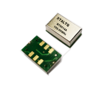

    温度补偿晶体振荡器(TCXO) 3.3V 100MHz SMD1492_6P ±0.5ppm SMT 6Pin
NT0914AS3I507EN100 数据手册
产品特点 应用领域 ● 高频率稳定度 ● 宽温度范围 ● SMD封装(9.2×14.2mm) ● ● ● ● ● 基站 仪器仪表 合成器 SDH/SONET 医疗电子 NT0914A 系列规格 参数 电压 电流 频率范围 参数值 最小值 – – – 典型值 3.3 5 – 10 ~ 120 最大值 – – 45 10, 12.8, 16.384, 19.2, 19.44, 20, 24.576, 25, 26, 30.72, 38.4, 38.88, 40, 50, 51.2,100,120 常规频点 单位 条件 V V mA MHz MHz 初始精度 ±0.3 ±0.5 ±1 ppm 出厂时校准 +25℃ 频率温度稳定度 ±0.1 ±0.28 7 – – – 2.4 – 45 – – – – – – – 50 – – – – – ±0.5 ±0.5 – -30 -70 – – 0.4 55 6 15 ppm ppm dBm dBc dBc Ω V V % ns pf -20℃~+70℃ -40℃~+85℃ 20 – 40 fs 12KHz~5MHz – – – – – – – – – – – – – – – – 1.5 ± 1.0 ±0.1 ±0.2 ±1.0 -75 -110 -140 -155 -158 输出电平 谐波抑制 杂散 负载 高电平 低电平 占空比 方波 上升沿/下降沿 负载 相位抖动(E5052B) 正弦波 电源特性 负载特性 老化/第一年 相位噪声 @100MHz 电压控制范围 频率牵引范围 斜率 线性度 工作温度范围 存储温度范围 – – 正斜率 – – ±5 10 环境条件 ppm dBc/Hz 方波输出, Load=15pf 方波输出, Load=15pf ( VOH - VOL)/2 方波输出, Load=15pf Vcc±5% Load±5% 标准 Offset 10Hz Offset 100Hz Offset 1kHz Offset 10kHz Offset 100kHz At +25℃ V ppm % -40℃~+85℃ -55℃ ~ +125℃ 1/2 Release Date: Mar.7. 2014 封装图 封装: 备注: 1. ‘*’ 脚为工厂测试脚. 2. 不使用拉偏功能请将1脚悬空 3.温度稳定度0.1~0.28ppm@-40℃~+85℃产品小高度为6mm,可以定制更大高度。 最大额定值 参数 电压 控制电压 静电敏感等级 HBM/CDM/MM 额定值 -0.5V / 6V 0V / 3V 4KV/ 2KV/ 200V 符号 Vdd Vcon 可靠性 参数 标准 温度应力测试 机械应力测试 EMC测试 IEC60068, GJB360B IEC60068, GJB360B IEC61000, JESD22 EIA/JESD22-B102-C MSL3 可焊性测试 吸潮等级 接触焊盘 RoHS 金镍 RoHS Directive 2011/65/EU Annex II Recasting 2002/95/EC 选型指南 NT 0914 A X X X XXX X X XX.XX Product TCXO Frequency in MHz Outline 9mm x 14mm Tuning N:No Tuning A: ±500ppb A:Package A Phase Noise D: -135dBc/Hz@1kHz E: -140dBc/Hz@1kHz G: -145dBc/Hz@1kHz H: HCMOS S: Sine Wave 5: 5.0 Vdc 3: 3.3 Vdc Stability 106: ±1000ppb 287: ±280ppb 107: ±100ppb C: -20℃~+70℃ I: -40℃~+85℃ F:Customized 例如: NT0914BS5I287AA100 2/2 Release Date: Mar.7. 2014
