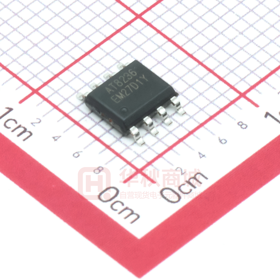

AT8236
杭州中科微电子有限公司
单通道直流有刷电机驱动芯片
特点
AT8236是一款直流有刷电机驱动器,能够以高达6A的峰值电流双向控
●单通道H桥电机驱动器
制电机。利用电流衰减模式,可通过对输入信号进行脉宽调制(PWM) 来控
●宽电压供电,5.5V-36V
制电机转速,同时具备低功耗休眠模式。
●低RDS(ON)电阻,200mΩ(HS+LS)
AT8236集成同步整流功能,可显著降低系统功耗要求。
● 6A峰值驱动输出,4A连续驱动输出
内部保护功能包含过流保护,
短路保护,欠压锁定和过温保护。
AT8236N
● PWM控制接口
●支持低功耗休眠模式
提供一个故障检测输出管脚。
AT8236提供一种带有裸露焊盘的ESOP8封装,能有效改善散热性能,
且是无铅产品,符合环保标准。
封装形式
应用
打印机及办公自动化设备
电器
智能家居
工业控制
型号选择
订货型号
封装
包装信息
AT8236
ESOP8
编带,4000颗/盘
AT8236N
ESOP8
编带,4000颗/盘
ESOP8
