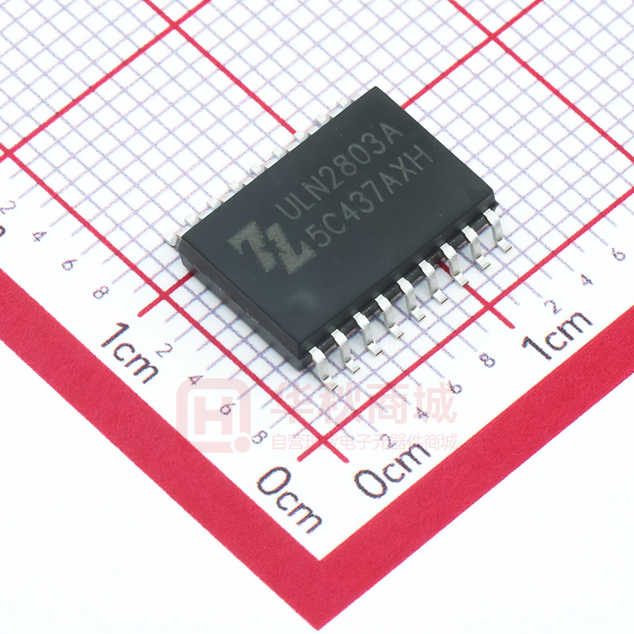

    达林顿三极管 NPN VR=55V Iout=500mA IF=25mA
ULN2803A 数据手册
UMW R UMW ULN2803 达林顿阵列功率驱动集成电路 概述 ULN2803是高耐压、大电流达林顿阵列,由八个NPN 达林顿管组 成。所有单元共用发射极,每个单元采用开集电极输出。每一对达林 顿都串联一个2.7K 的基极电阻,直接兼容TTL 和5V CMOS 电路,可 以直接处理原先需要标准逻辑缓冲器来处理的数据。 DIP-18-300-2.54 ULN2803 工作电压高,工作电流大,灌电流可达500mA,并且能 够在关态时承受50V的电压,输出还可以在高负载电流下并行运行, 很好的提供了需要多接口驱动电路的解决方案。 特点  工作电压范围宽  八路高增益达林顿阵列  输出电压高(可达 50V)  输出电流大(可达 500mA)  可与 TTL、CMOS、PMOS 直接连接  继电器驱动  内置钳位二极管适应感性负载  直流照明驱动  步进电机驱动  电磁阀  直流无刷电机驱动 SOP-18-375-1.27 应用 产品规格分类 产品名称 封装形式 打印名称 包 装 ULN2803AN DIP-18-300-2.54 ULN2803AN 料管 ULN2803A SOP-18-375-1.27 ULN2803A 编带 www.umw-ic.com 1 友台半导体有限公司 UMW R UMW ULN2803 电路框图 1 18 2 17 3 16 4 15 5 14 6 13 7 12 8 11 GND 9 10 ULN2803 管脚说明表 管脚 I/O 描述 名字 脚位 1-8 Input 通道 1 到 8 达林顿输入 18-11 Output 通道 1 到 8 达林顿输出 (GND ) 9 GND COM 10 Input/ Output www.umw-ic.com 所有通道的接地端 钳位二极管负极(感性负载应用) 2 友台半导体有限公司 UMW R UMW ULN2803 极限参数 参 数 符号 范 围 单位 输入电压 VIN -0.5~30 V 输出电压 VOUT -0.5~50 V 钳位二极管反向电压 VR 55 V 集电极持续工作电流 IOUT 500 mA 钳位二极管正向电流 IF 25 mA 储藏温度 TSTG -55~150 °C 工作温度 TOPR -40~85 °C TJ -40~150 °C 结温 电气特性参数(除非特别指定 Ta=25°C) 参 数 输出管漏电流 CE饱和压降 符号 ICEX VCE(sat) 开态输入电流 II(ON) 关态输入电流 II(OFF) 开态输入电压 VI(ON) 测试条件 最小值 典型值 最大值 TA=25°C,VCE=50V(图1) -- -- 20 TA=85°C,VCE=50V(图1) -- -- 100 IOUT=350mA,IIN=500 uA(图3) -- 1.3 1.6 IOUT=250mA,IIN=350 uA(图3) -- 1.1 1.3 IOUT=100mA,IIN=250 uA(图3) -- 0.9 1.1 VI=3.85V(图4) -- 0.93 1.35 TA=+25°C,IC=500uA(图5) 50 100 -- TA=+85°C,IC=500uA(图5) 25 50 -- VCE=2.0V,IC=200mA(图6) -- -- 2.4 VCE=2.0V,IC=250mA(图6) -- -- 2.7 VCE=2.0V,IC=300mA(图6) -- -- 3.0 -- 15 30 输入电容 CI 导通延迟时间 tMH 0.5VI to 0.5 V0 -- -- 1.0 关断延迟时间 tML 0.5VI to 0.5 V0 -- -- 1.0 嵌位二极管漏电流 TA=+25°C,VR=50V(图7) IR -- -- 10 TA=+85°C,VR=50V(图7) -- -- 50 IF=350mA(图8) -- 1.7 2.0 嵌位二极管正向压降 VF 单位 uA V mA uA V pF S A V 注:1、极限值是指超出该范围,器件有可能被损坏,并非器件的正常工作条件范围。电参数表提供了器件的工作条件范围; 2、除特别指明外,所有条件适用于达林顿阵列; 3、通常条件下,每路输出在 70°C、VCE (Sat)= 1.6V 下脉冲宽度为 20ms 的持续工作电流为 350mA。 www.umw-ic.com 3 友台半导体有限公司 UMW R UMW ULN2803 典型特性曲线 图1. 集电极电流vs. 饱和压降 800 图2. 集电极电流vs. 输入电流 400 Typical(2 paralleled) Typical(Single Device) Limit Typical Max 300 集电极电流 - mA 集电极电流 - mA 600 400 200 200 100 0 0 0 0.5 1.0 1.5 0 200 饱和压降 - V 400 600 输入电流 - uA 图 4. 集电极峰值电流vs.几路同时导通 图3. 输入电流vs. 输入电压 2.5 400 Max Typical TA=70°C 集电极峰值电流 - mA 输入电流 - mA 2.0 1.5 1.0 300 200 0.5 100 20 0 2 3 4 5 6 7 8 9 输入电压 - V 40 60 80 100 DUTY CYCLE - % 内部等效线路图 COMMON OUT 2.7KΩ IN 7.2KΩ www.umw-ic.com 3.0KΩ 4 友台半导体有限公司 UMW R UMW ULN2803 测试线路图 OPEN +50V OPEN +50V uA IC uA ICEX II uA OPEN 图1 图5 OPEN OPEN +50V uA ICEX +6.0V VI IC VCE V 图2 图6 OPEN +50V hFE= IB IC IB uA IC IR OPEN V VCE 图7 图3 OPEN IF V OPEN II VF mA OPEN VI 图8 图4 www.umw-ic.com 4 友台半导体有限公司 UMW R UMW ULN2803 封装外形图 DIP-18-300-2.54 单位:毫米 0.25±0.05 7.62 6.40±0.25 2.54 1.52 +0.3 -0 15 Degree 3.00MIN 4.36MAX 23.12±0.3 0.5MIN 0.46±0.08 1.27MAX SOP-18-375-1.27 单位:毫米 D MILLIMETER SYMBOL MIN NOM MAX A __ __ 2.65 A1 0.10 __ 0.30 A2 2.20 2.30 2.40 b 0.35 __ 0.43 0.25 A2 A c L A1 __ c 0.25 D 11.35 11.45 11.55 E 10.10 10.30 10.50 E1 7.40 7.50 7.60 e L 0.29 1.27BSC 0.70 __ 1.00 E1 E b www.umw-ic.com e 6 友台半导体有限公司
