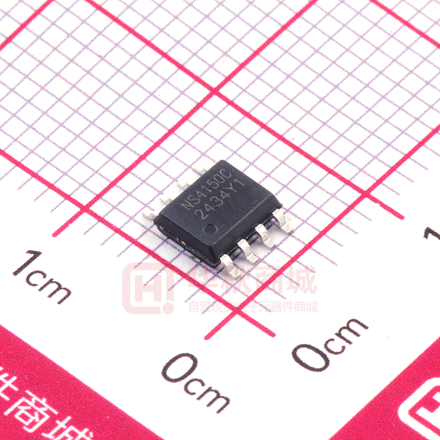

NS4150C
Nov.2018 V1.0
NS4150C 超低 EMI、无需滤波器、3W 单声道 D 类音频功放
1 特性
2 说明
优异的全带宽 EMI 抑制能力
3W 输出功率(5V 电源、4Ω 负载)
道 D 类音频功率放大器。NS4150C 采用先进的技术,
无需滤波器 Class-D 结构
在全带宽范围内极大地降低了 EMI 干扰,最大限度
高达 90%的效率
地减少对其他部件的影响。
高 PSRR:-80dB(217Hz)
工作电压范围:3.0V~5.25V
地保护芯片在异常工作状况下不被损坏。并且利用
过热保护、欠压保护
扩频技术充分优化全新电路设计,高达 90%的效率
SOP8 封装
更加适合于便携式音频产品。
3 应用范围
MP3/PMP 便携媒体播放器
Mini 音箱
数码相框
NS4150C 是一款超低 EMI、无需滤波器 3W 单声
NS4150C 内置过热保护及欠压保护功能,有效
NS4150C 无需滤波器的 PWM 调制结构及增益内
置方式减少了外部元件、PCB 面积和系统成本。
NS4150C 提供 SOP8 封装,额定的工作温度范围
为-40℃至 85℃。
