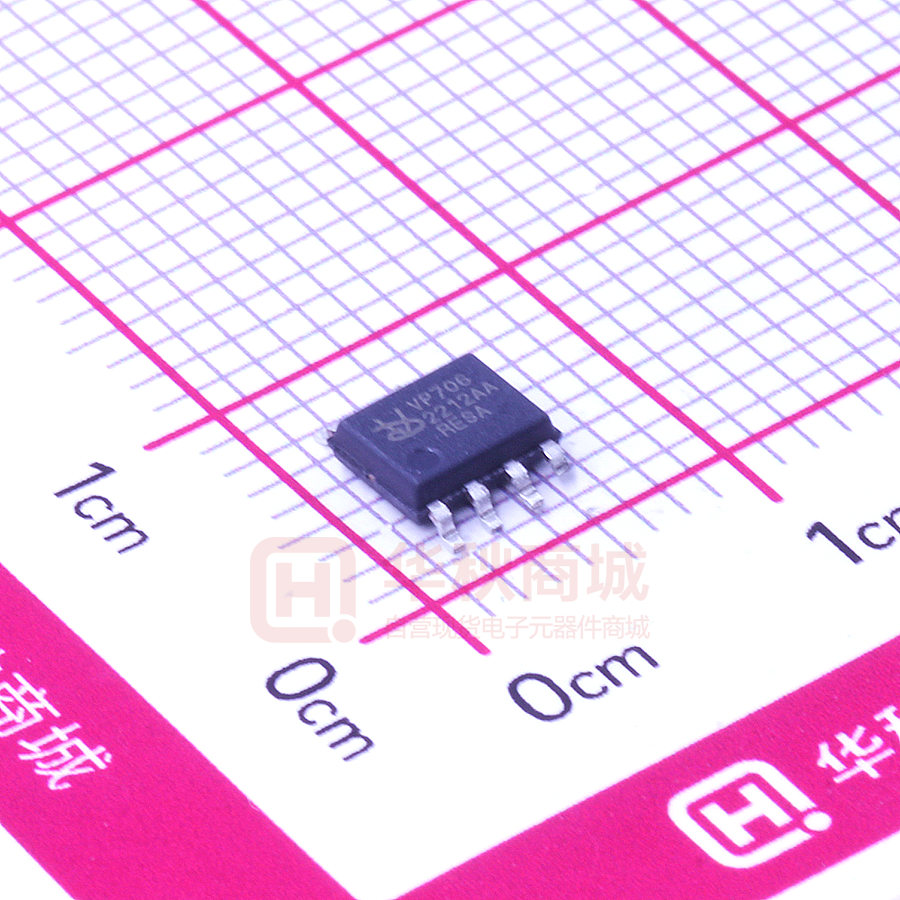

VP706RESA/T
VP706RESA/T
    VP(中芯集成)
    SOP-8
    电源监控芯片 SOP8_150MIL
VP706RESA/T 数据手册
