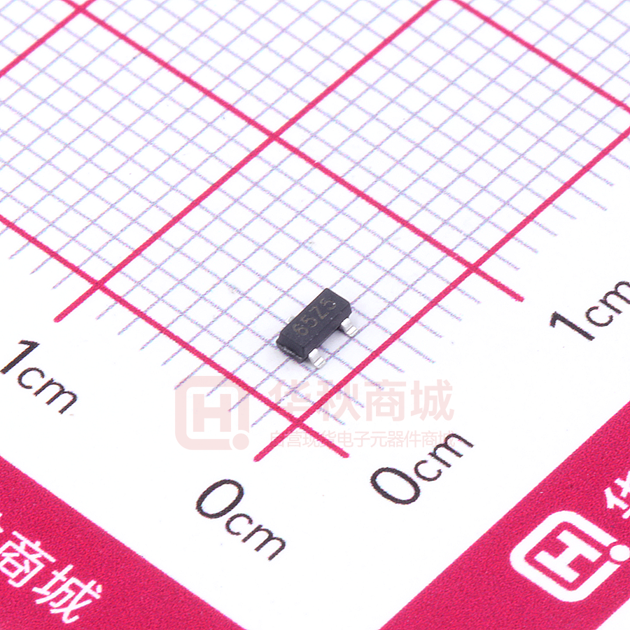

XC6206P302MR
XC6206P302MR
    UMW(友台)
    SOT-23
    线性稳压器/LDO 输入8V 输出3V 250mA SOT-23
XC6206P302MR 数据手册
UMW R UMW XC6206 Ver 2.0 XC6206 系列 线性稳压器 ■ 产品简介 X 系列是高纹波抑制率、低功耗、低压差,具有过流和短路保护的CMOS降压型电压稳压器。这些 XC6206 器件具有很低的静态偏置电流(6.0μA Typ.),它们能在输入、输出电压差极小的情况下提供250mA的输出 电流,并且仍能保持良好的调整率。由于输入输出间的电压差很小和静态偏置电流很小,这些器件特别适 用于希望延长电池寿命的电池供电类产品,如计算机、消费类产品和工业设备等。 ■ 产品特点 ● 高精度输出电压:A档:±1%,B档:±2.5% ● ● ● 输出电压:1.5V~5.0V(步长 0.1V) ● ● 极低的静态偏置电流(Typ.=6.0μ A) ● ● 低的温度调整系数 ● 最高输入电压可达 8V 带载能力强:当 Vin=4.3V 且 Vout=3.3V 时,Iout=250mA 可以作为调整器和参考电压来使用 输入稳定性好:Typ. 0.03%/V 封装形式:SOT89-3、SOT23-3 ■ 产品用途 ● ● ● 电池供电系统 无绳电话设备 无线控制系统 ● 便携/手掌式计算机 ● ● ● ● 便携式消费类设备 便携式仪器 汽车电子设备 电压基准源 ■ 封装形式和管脚定义功能 管脚序号 MR 封装 PR 封装 管脚 形式 形式 定义 SOT23-3 SOT89-3 1 1 VSS 2 3 VOUT 3 2 VIN www.umw-ic.com 功能说明 芯片接地端 芯片输出端 启动输入端 1 友台半导体有限公司 UMW R UMW XC6206 Ver 2.0 ■ 型号说明 XC6206P ①②③④⑤ 序号代表 描述 符号 ①② 输出电压 12~50 ③ 精度 ④ 封装 ⑤ 带装 2 1 M P R 描述 : e.g. 输出 3.0V→①=3, ②=0 : ±2.5% : ±1% : SOT-23 : SOT-89 : 压纹带 ,标准流入 ■ 功能框图 Vou t Vi n Vre f C u r re n t Lim i t Vs s ■ 极限参数 项目 符号 参数 极限值 单位 Vin 输入电压 9 V Vout 输出电压 Vss-0.3 ~Vout+0.3 V 电流 Iout 输出电流 500 mA 功耗 PD 电压 温度 www.umw-ic.com SOT23 SOT89-3 最大允许功耗 300 mW 500 Tw 工作温度 -25~+80 ℃ Tc 存储温度 -40~+125 ℃ Th 焊接温度 260 ℃,10s 2 友台半导体有限公司 UMW R UMW XC6206 Ver 2.0 ■ 电学特性 O (Cin=Cout=10uF,Ta=25 C除特别指定) 特性 符号 输出电压 VOUT(E) 最大输出电流 IOUT (max) 跌落压差 条件 IOUT=1mA,VIN= VOUT(T)+1V VIN=VOUT(T)+1V Vdrop IOUT =50mA 最小值 典型值 最大值 单位 VOUT(T) *0.98 VOUT(T) VOUT(T)* 1.02 V 100 mA 1.5V≤VOUT(T)≤2.5V 200 280 2.6V≤VOUT(T)≤3.3V 160 240 3.4V≤VOUT(T)≤5.5V 120 200 mV VIN= VOUT(T)+1V 7 μ A VIN= VOUT(T)+1V,1mA≤IOUT≤80mA 20 mV ∆VOUT/(∆VIN •VOUT) IOUT =1mA, VOUT(T)+0.5V ≤VIN≤5.5V 0.1 输出电压 温度系数 ∆VOUT/(∆Ta •VOUT) VIN= VOUT(T)+1V,IOUT=10mA -40℃≤Ta≤85℃ ±100 输入电压 VIN 纹波抑制比 PSRR VIN= [VOUT(T)+1]V +1Vp-pAC IOUT =10mA,f=1kHz 40 dB 短路电流 Ishort VIN= VOUT(T)+1.5V ,VOUT=Vss 30 mA 过流保护电流 Ilimt VIN= VOUT(T)+1.5V 380 mA 静态电流 ISS 负载稳定度 ∆VOUT 输入稳定度 1.8 -- 0.2 %/V ppm/℃ 8.0 V 注 : 1、 VOUT (T):规定的输出电压。 2、VOUT (E) :有效输出电压 ( 即当 IOUT 保持一定数值,VIN = (VOUT (T)+1.0V)时的输出电压)。 3、IOUT (max):VIN=VOUT(T)+1V,缓慢增加输出电流,当输出电压≤VOUT(E)*95%时的电流值。 4、Vdrop= VIN1 –VOUT (E)s :VIN1=逐渐减小输入电压, 当输出电压降为 VOUT (E)1 的 98%时的输入电压。 VOUT (E)s= VOUT (E)*98% VOUT (E)1=当 VIN= VOUT(T)+1V ,Iout=某一数值时的输出电压值。 ■ 测试电路 V IN + VSS V IN A VOUT + VOUT OPEN VSS V V CL 1 0u F CL 1 0u F A 图2 图1 www.umw-ic.com 3 友台半导体有限公司 UMW R UMW XC6206 Ver 2.0 ■ 应用电路 1、基本电路 Vin VIN + C1 1 uF Vo ut X C6206 VOUT + C2 1 uF GND COMMON COMMON Sin g le Point GND 2、大输出电流正电压型电压调整器 Tr1 Vin VIN R1 + C1 1 uF Vo ut X C6206 VOUT + C2 1 uF GND COMMON COMMON Sin g le Point GND 3、提高输出电压值电路(1) Vin VIN + C1 1 uF Vo ut X C6206 VOUT + GND C2 1 uF R1 Vx x Is s R2 COMMON Sin g le Point GND COMMON Vout=Vxx(1+R2/R1)+IssR2 www.umw-ic.com 4 友台半导体有限公司 R UMW UMW XC6206 Ver 2.0 4、提高输出电压电路(2) Vin VIN + Vo ut X C6206 C1 1 uF VOUT + C2 1 uF GND R1 Vx x Is s D1 COMMON COMMON Sin g le Point GND Vout=Vxx+VD1 5、恒流调整器 Vin VIN + C1 1 uF Vo ut X C6206 + GND C2 1 uF R1 Vx x Is s Io u t RL COMMON Sin g le Point GND Iout=Vxx/RA+Iss 6、双输出 IC1 Vin VIN X C6206 Vo ut VOUT + GND C3 1 0u F IC2 Vin + C1 1 0u F X C6206 Vo ut + C2 1 0u F VOUT R1 GND COMMON www.umw-ic.com COMMON 5 友台半导体有限公司 UMW R UMW XC6206 Ver 2.0 ■ 特性曲线图 1、输出电压--输出电流(负载电流增加时) 2、输出电压和输入电压 3、Dropout 电压和输出电流 4、Dropout 电压和输出电压 5、输出电压和温度 6、纹波抑制 7、瞬态响应 输入过渡响应特性 www.umw-ic.com 负载过渡输入响应特性 6 友台半导体有限公司 UMW R UMW XC6206 Ver 2.0 ■ 封装信息 www.umw-ic.com 7 友台半导体有限公司 UMW R UMW XC6206 Ver 2.0 SOT-23 www.umw-ic.com 8 友台半导体有限公司
