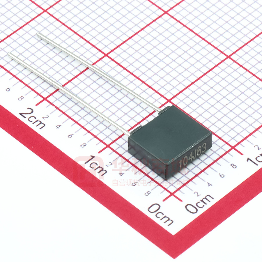

規 格 承 認 書 SPECIFICATIONS FOR APPROVAL 客 戶 名 稱: CUSTOMER ____________________ 產 品 名 稱: ITEM ____________________ 规 格和料 号: CUSTOMER'S PART NO. ____________________ 日 期 ISSUED DATE ____________________ __________________________________________________________ CL23 盒式金属化聚脂膜电容器 ___________________________________________________________ MEB 104J63V P=5mm MEB104J63V82CB0236 ___________________________________________________________ 2022/06/09 ___________________________________________________________ 承认印(APPROVAL STAMP) 供应商(VENDER) 客户(CUSTOMER) ◆ 如果您有特殊要求请联系我们,我们将提供符合您要求的产品。 ◆ If your requirement is special please contact us, we will test products as per your requirement 1 科尼盛电子有限公司 发文部门:工程部 编号:KNS-CL21-B 拟制:刘淑芬 制定日期: 2022/06/09 审核:刘军军 版 金属化聚脂膜直流固定电容器 本:A/1 外形尺寸(mm)表 1 物品名称 物品规格 尺寸(+/-0.5 MM) 引线 CL23 104J63V P=5.0 7.2*6.5*2.5 0.5 备注 印字(顶部激光) 104J63 灰色盒子 印字说明: 顶部油墨印字 1 容量 2 容量误差 3 电压 2 3 1 2 1、范围 本规程适用于 CL23 盒式金属化聚酯膜电容器 2、特点 2.1) 无感金属化结构, 2.2) 高温蜡内封,绝缘性能好 2.3) 防潮阻燃 2.4) 损耗小 2.5) 具自愈功能,稳定性好,可靠性高 3、一般技术资料 3.1)引用标准: IEC384-2 GB/T7332-96 3.2)气候类型: 40/110/56 工作温度:-40℃~110℃ 3.3)额定电压: 50/63/100V、250V、400V、630V(温度超过 85℃但是低于 110℃时,额定电压按   1.25%UR/℃递减 3.4)容量范围: 0.001μF---2.2μF 3.5)电容量偏差: J(±5%)、K(±10%)、M(±20%) 3.6)耐电压: 3.7)绝缘电阻: P=5mm,1.6UR (5S); P=7.5mm, 1.8UR (5s) C≦0.33uF C>0.33uF 3.8)损失角正切值: ≥9000MΩ(20℃、1min) IR*C≥3000MΩ*uF DF ≤0.8 %(20℃、1KHZ); ≤1.2 %(20℃、10KHZ) 3 4、材料 4.1)介质:聚乙烯对苯二甲酸乙二醇酯膜(聚酯膜) 4.2)电极: 镀铝 4.3)引线: 镀锡铜包钢线 4.4)包封:塑料外盒 5.标志 5.1)将电压,标称容量,容量误差, 打印在电容器上。 5.2)容值表示方法: PF 100 1000 10000 100000 1000000 NF 0.1 1.0 10.0 100.0 1000.0 μF 0.0001 0.001 0.01 0.1 1.0 代码 101 102 103 104 105 6 用途: 广泛用于通讯器材、收录机、电视机、VCD 及各种电子设备的直流或脉动电器中. 4 7.特性 序 项目 试验条件 要求 号 1 2 容量偏差 损失角正 频率:1KHZ ±0.1KHZ 测量电压:≤1Vrms 频率:1KHZ ±0.1KHZ 测量电压:≤1Vrms ≤0.8% 切值 测试电压: UR≥100VDC,以 100VDC 测试, 3 ±5%(J)±10%(K) 绝缘电阻 UR
