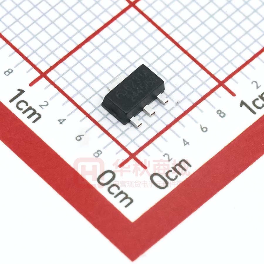

ME6231A50PG 数据手册
ME6231 18V 耐压、低功耗、高 PSRR、高精度 LDO 转换器 概述 特点 ME6231 系列是以 CMOS 工艺制造的 18V 耐压、  最大输出电流:500mA(VIN=4.3V,VOUT=3.3V) 低功耗、高 PSRR,高精度低压差线性稳压器。ME6231  低压差:125mV@ IOUT =100mA(VOUT=3.3V) 系列稳压器内置固定电压基准,温度保护,限流电路,相  工作电压范围:3V~18V 位补偿电路以及低内阻的 MOSFET,达到高纹波抑制,  输出电压范围:1.6V~5.0V 高精度低压差的性能。  高输出精度:±1%  低静态电流:1.8uA(TYP.)  关断电流:0 uA(TYP.) ME6231 系列的高速响应特性能应付负载电流的波  高纹波抑制比:65dB@1KHz(ME6231C33) 动,所以特别适合使用于手持及射频产品上。通过控制芯  输入稳定性好:0.035%/V(TYP.) 片上的 CE 脚可将输出关断,在关断后的功耗只有 0μA。  内置温度保护和限流保护 应用场合 封装形式  手机  3-pin SOT23-3、SOT89-3  无绳电话设备  4-pin DFN1.2*1.6-4  照相机  5-pin SOT23-5  蓝牙及其他射频产品  基准电压源 ME6231 系列兼容体积比钽电容更小的陶瓷电容,而 且不需使用 0.1μF 的 By-pass 电容,更能节省空间。 典型应用图 VOUT VIN CIN 10uF ME6231 ON OFF CL 10uF CE Vss 注:温度变化范围大的应用领域,请采用 X5R/X7R 陶瓷电容,或者加大普通陶瓷电容容值。推荐 CIN=CL=10uF,以 提供优异的负载瞬态响应和电源瞬态响应,改善热插拔过冲现象。 V10 www.microne.com.cn Page 1 of 13 ME6231 选型指南 ME 62 31 X XX XX G 环保标识 封装形式 M3:SOT23-3 P:SOT89-3 N4:DFN1.2*1.6-4 M5:SOT23-5 输出电压 18:1.8V 33:3.3V …… 版本或功能 产品品种号 产品类别号 公司标志 产品型号 产品功能 ME6231A18M3G CE 端内置;VOUT=1.8V;封装形式:SOT23-3 ME6231A30M3G CE 端内置;VOUT=3.0V;封装形式:SOT23-3 ME6231A30PG CE 端内置;VOUT=3.0V;封装形式:SOT89-3 ME6231A33M3G CE 端内置;VOUT=3.3V;封装形式:SOT23-3 ME6231A33PG CE 端内置;VOUT=3.3V;封装形式:SOT89-3 ME6231A36PG CE 端内置;VOUT=3.6V;封装形式:SOT89-3 ME6231A40PG CE 端内置;VOUT=4.0V;封装形式:SOT89-3 ME6231A44M3G CE 端内置;VOUT=4.4V;封装形式:SOT23-3 ME6231A44PG CE 端内置;VOUT=4.4V;封装形式:SOT89-3 ME6231A50M3G CE 端内置;VOUT=5.0V;封装形式:SOT23-3 ME6231A50PG CE 端内置;VOUT=5.0V;封装形式:SOT89-3 ME6231C18M5G CE 端外置,高电平有效;VOUT=1.8V;封装形式:SOT23-5 ME6231C28M5G CE 端外置,高电平有效;VOUT=2.8V;封装形式:SOT23-5 ME6231C30M5G CE 端外置,高电平有效;VOUT=3.0V;封装形式:SOT23-5 ME6231C33N4CG CE 端外置,高电平有效;VOUT=3.3V;封装形式:DFN1.2*1.6-4 ME6231C33M5G CE 端外置,高电平有效;VOUT=3.3V;封装形式:SOT23-5 ME6231C36M5G CE 端外置,高电平有效;VOUT=3.6V;封装形式:SOT23-5 ME6231C50M5G CE 端外置,高电平有效;VOUT=5.0V;封装形式:SOT23-5 注:此产品目前有8种电压值:1.8V,2.8V,3.0V,3.3V,3.6V,4.0V,4.4V,5.0V。如您需要其他电压值或者 封装形式的产品,请联系我司销售人员。 V10 www.microne.com.cn Page 2 of 13 ME6231 产品脚位图(顶视图) VOUT 5 1 VIN 2 Vss NC VIN 4 3 3 1 2 CE VSS VOUT SOT23-5 SOT23-3 1 2 3 VSS VIN VOUT VIN 1 4 CE VOUT 2 3 VSS SOT89-3 DFN1.2*1.6-4 脚位功能说明 PIN 脚位 (SOT23-5) PIN 脚位 (SOT23-3) PIN 脚位 (SOT89-3) PIN 脚位 (DFN1.2*1.6-4) 符号名 功能说明 1 3 2 1 VIN 电压输入端 2 1 1 3 Vss 地 3 - - 4 CE 使能,使能不能悬空 4 - - - NC 空脚 5 2 3 2 VOUT 电压输出端 V10 www.microne.com.cn Page 3 of 13 ME6231 芯片功能示意图 VIN VOUT 限流保护 电压基准 热关断 + R1 R2 CE 使能模块 CE 有源 放电 VSS 绝对最大额定值 参数 符号 范围 单位 VIN 引脚电压范围 VIN -0.3 ~ 20 V CE 引脚电压范围 VCE VIN -0.3 ~ VIN+0.3 V VOUT 引脚电压范围 VOUT VIN -0.3 ~ VIN+0.3 V VOUT 引脚电流范围 IOUT 600 mA SOT23-5 SOT23-3 封装功耗(TA=25℃) SOT89-3 0.6 Pd 0.54 DFN1.2*1.6-4 0.54 SOT23-5 210 SOT23-3 封装热阻(结到环境) SOT89-3 θJA DFN1.2*1.6-4 W 0.7 230 ℃/W 180 230 工作环境温度范围 TOpr -40 ~ +85 ℃ 储存温度范围 Tstg -55 ~ +150 ℃ 结温范围 TJ -40 ~ +150 ℃ 注意:绝对最大额定值是本产品能够承受的最大物理伤害极限值,请在任何情况下勿超出该额定值。 V10 www.microne.com.cn Page 4 of 13 ME6231 电气参数 测试条件:VIN=VOUT+1V(VOUT>2V) ,VIN=VOUT+1.5V(VOUT≤2V) ,VCE = VIN,Ta=25℃,除特别指定。 参数 符号 条件 最小值 典型值 最大值 单位 3 - 18 V 工作电压 VIN 输出电压 VOUT(E) (Note 2) IOUT=10mA, VIN= VOUT+1V X 0.99 VOUT(T) (Note 1) X 1.01 V 最大输出电流 IOUTMAX VIN= VOUT+1V - 500 - mA 负载特性 ∆VOUT VIN= VOUT+1V , 1mA≤IOUT≤100mA - 7 20 mV 1.6V≤VOUT<2V - 260 - 2.0V≤VOUT<2.5V - 220 - 2.5V≤VOUT<3.0V - 160 - 3.0V≤VOUT - 125 - 压差(Note 3) IOUT =100mA VDIF mV 静态电流 ISS VIN= VOUT+1V - 1.8 3.6 μA 关断电流 ICEL VCE=0V - 0 0.2 μA 电源电压调整率 ΔVOUT ΔVIN  VOUT IOUT =30mA VOUT+1V ≤VIN≤18V - 0.05 - %/V 输出限流 ILIM 最大输出电流 - 780 - mA CE端“高”电平 VCEH 开启 1.7 - - V CE端“低”电平 VCEL 关断 - - 0.5 V 有源输出放电电阻 RDIS VCE
