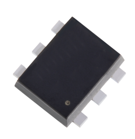

    SEN_2.5X2MM_SM
    环境光传感器 2.8~3.6V SEN_2.5X2MM_SM
VAL20A 数据手册
超低功耗,I2C 接口 紫外、蓝光、环境光传感器 使用说明书 VAL20A 特性 I2C 接口 超低功耗 I2C 时钟最高支持 400KHz I2C 7 位设备地址为 0x34 电源范围:2.8V~3.6V 工作电流:5μA@1Hz 数字接口支持 1.8V 片上光学器件集成 集成 2 个高灵敏度的 Photodiode 采样率可配置 信号采样率:1.2mHz(14min)~625Hz 应用场景 可广泛应用于便携式消费类电子,如手 环、手表和手机,还可应用于雨伞和化妆品 领域等 DVDD 封装特性 WTEN 2mm×2.5mm×0.75mm 符合 RoHS 标准 IOCFG VDDIO RST OSC RSTN Control Logic CHB SCL AMP ADC Register TEMP DGND 图 1 VAL20A 功能框图 *注:此版本为临时版本,最终的产品设计请以正式发布的版本为准。 IIC Interface CHA Channel SW INT SDA VAL20A 使用说明书 1 修订历史 表 1 修订历史 版本号 主要修订内容 修订时间 初稿 2022/3/7 BIT 2 电气特性 VAL20A 部分电气特性如下: 表 2 VAL20A 部分电气特性 参数 测试条件 最小值 典型值 最大值 工作电压 - 2.8V - 3.6V 数字接口 - 1.7V - 3.6V 工作电流 1Hz,紫外+蓝光+环境光 - 5uA - 休眠电流 - - 10000 s 低危险 1 × 104 ~1 × 106 100~10000 s 中危险 1 × 106 ~4 × 108 0.25~100 s 成都维客昕微电子有限公司 [4] VAL20A 使用说明书 VAL20A 蓝光功能对不同波长光的响应曲线如下: 图 4 VAL20A 蓝光功能对不同波长光的响应曲线 4.3 环境光(ALS)强弱的检测 VAL20A 可以感知周围光线情况,并告知主控自动调节显示器背光亮度,降低产品的功 耗。例如,在手机、笔记本、平板电脑等移动应用中,显示器消耗的电量高达电池总电量的 30%,采用环境光传感器可以最大限度地延长电池的工作时间。另一方面,环境光传感器有助 于显示器提供柔和的画面。当环境亮度较高时,使用环境光传感器的液晶显示器会自动调成 高亮度。当外界环境较暗时,显示器就会调成低亮度。 VAL20A 环境光功能对不同波长光的响应曲线如下: 成都维客昕微电子有限公司 [5] VAL20A 使用说明书 图 5 VAL20A 环境光功能对不同波长光的响应曲线 4.4 室内外活动判断 VAL20A 提供的采样数据可以通过特定的算法进行室内外活动的判断,该算法的识别率 达到 90%,该功能可以由设计者进行二次开发,比如检测儿童户外活动时间,每天的日照时 间等等。 成都维客昕微电子有限公司 [6] VAL20A 使用说明书 5 推荐应用电路 1.8V C2 100n R2 4.7k C1 10u R3 4.7k VDD R4 4.7k R1 10R 1 R2 4.7k C1 10u C2 100n R1 10R VDD 6 1 6 INT 2 SCL 5 4 VDD INT MCU 2 5 SDA 3 R3 4.7k SCL MCU SDA GND 3 4 GND 图 6 推荐应用电路图 图 6 所示是 VAL20A 应用电路图;如果 I2C 和 INT 需要接到 1.8V 的电压接口,I2C 和 INT 都需要上拉 4.7k 电阻到 1.8V 电源,详情参考左边的参考电路;如果 I2C 和 INT 是接到 跟 VDD(3.3V)一致的电压接口,只需要将 I2C 上拉到 VDD(3.3V),INT 不用上拉,详情参 考右边的参考电路。 注意:在电源噪声对采样值影响小的情况下可将 R1 用 0 欧电阻替代。 6 封装外形尺寸 2.000 0.250 0.400 2.500 0.400 0.500 图 7 封装、管脚尺寸图 成都维客昕微电子有限公司 2.200 [7] VAL20A 使用说明书 7 推荐回流焊曲线 图 8 推荐回流焊曲线 注意:焊接最多 3 次,回流之间的时间最少为 5 分钟。 8 结构设计 由于紫外线的波长较短,其穿透镜片的能力非常弱,为了保证紫外光接收效率以及性 能的稳定性,必须将芯片与玻璃之间的距离保证在 0.2mm 间隙以内,推荐镜片的透明开 窗直径不小于 1.5mm,该透明区域对波长 300nm 的紫外光透光率必须达到 50%以上,镜 片开窗大小以及相对于 VAL20A 具体位置如下图所示: 图 9 镜片开窗设计图 成都维客昕微电子有限公司 [8] VAL20A 使用说明书 9 包装信息及湿敏等级说明 VAL20A 采用卷带包装形式,3k/盘,具体尺寸如下(单位 mm): 图 10 编带信息 VAL20A 湿敏等级为 5 级(MSL5),包装在防潮袋中并且抽真空,内含干燥剂和湿度 指示卡,出厂后在不拆封的情况下能够保存 12 个月,其存储条件为:温度小于 30℃,相 对湿度小于 60%RH。 从防潮袋内拆出超过 48 小时在焊接之前要进行 60℃,48 小时的烘烤,除此之外,如 果湿度指示卡变色超过标准,在焊接之前也要进行上述条件的烘烤;如果整包芯片没有全 部加工,需要将剩下的芯片进行抽真空并且保存在干燥柜内。 成都维客昕微电子有限公司 [9]
