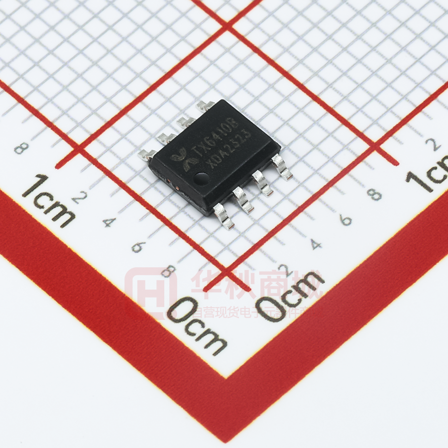

概述
TX6410B是一种带 PWM 调光功能的线性降压 LED 恒流驱动器,仅需外接一个
电阻就可以构成一个完整的 LED 恒流驱动电路,调节该外接电阻可调节输出电流,
输出电流范围为 10~2000mA。
TX6410B内置 30V 50 毫欧 MOS。
TX6410B内置过热保护功能,可有效保护芯片,避免因过热而造成损坏。
TX6410B具有很低的静态电流,典型值为 60uA。
TX6410B带 PWM 调光功能,可通过在 DIM 脚加 PWM 信号调节 LED 电流。
TX6410B采用ESOP8 封装。外露散热片接 LED 脚。
