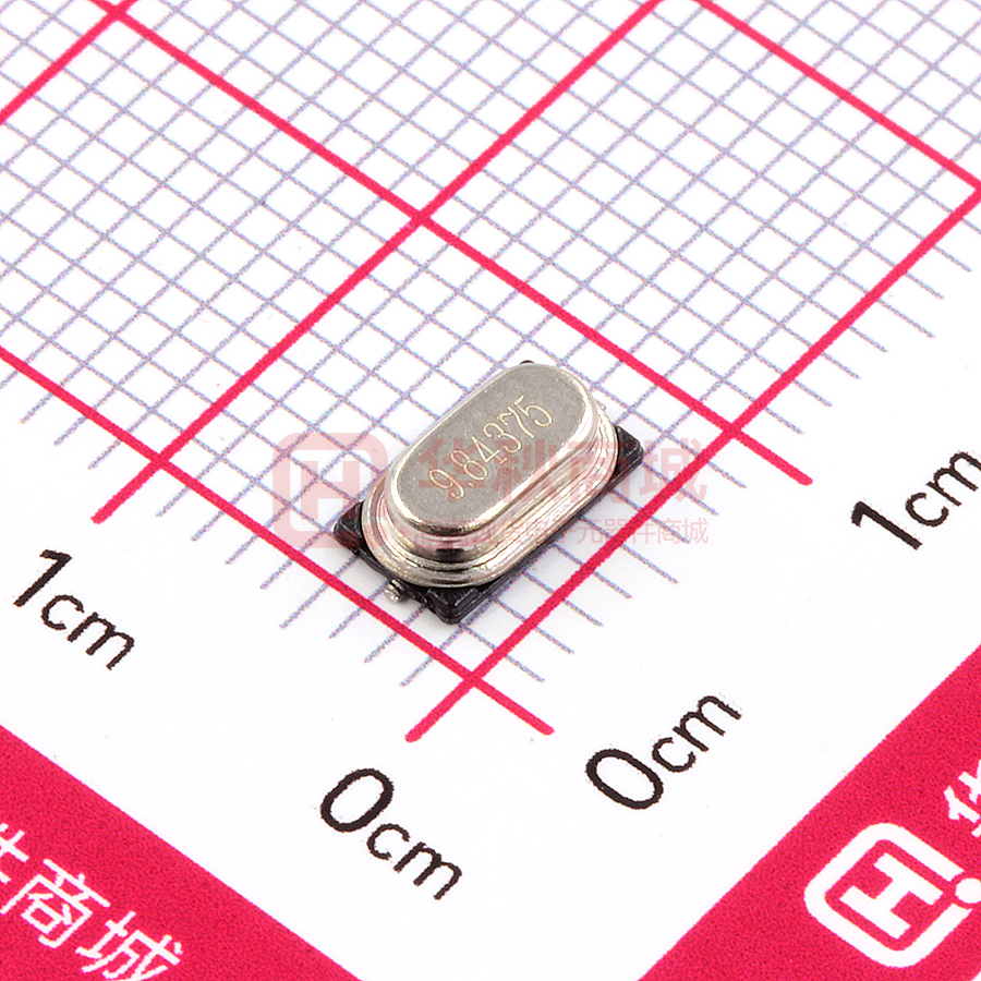

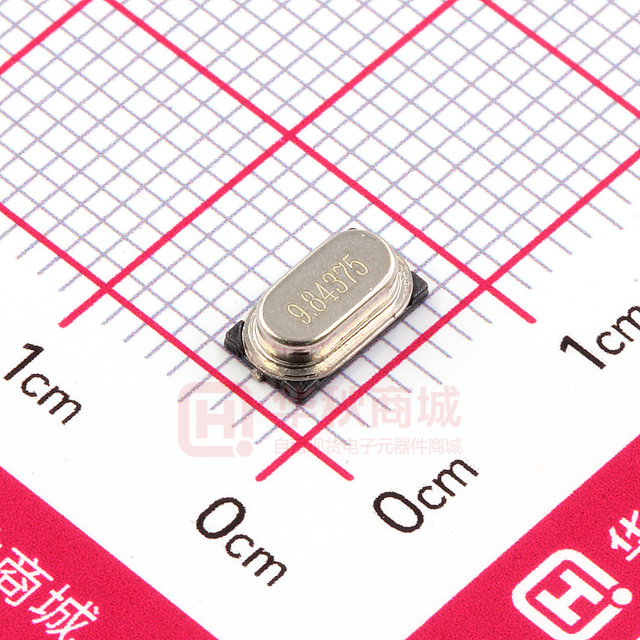

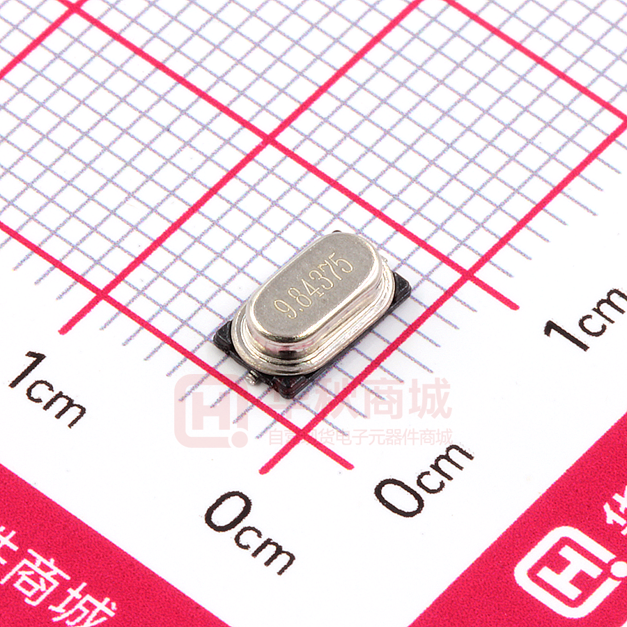

    无源晶振 80Ω 10pF 9.84375MHz ±30ppm HC-49S-SMD-2P-MiNi
9.84375M 10PF 10PPM 数据手册
四川索斯特电子有限公司 Sichuan Source-Set Electronics Co., Ltd 石英晶体规格书 CRYSTAL UNIT SPECIFICATIONS 规 格 书 SPECIFICATIONS 规格书编号/ID: 物料描述/ Product Description: 料号/ Part Number: M9843751010A 9.84375M 10PF 10PPM S47SMD9.84375M10PF10R30B3 制作人/ Approved by: 莫平会 审核人/ Checked by: 陈晓群 日期/ Date: 2022-12-29 盖章/ Stamp: 客户签署/ Customer signature required 公司名称/ Company: 客户料号/ Customer Part Number: 承认人/ Approved by: 批准人/ Confirmed by: 日期/ Date: 盖章/ Stamp: 公司地址:四川省泸州市泸县工业园 B 区明星路 204 号(坤羽)五、六栋 版本:A/0 电话:0830-8172777 第1 页 共 6页 四川索斯特电子有限公司 Sichuan Source-Set Electronics Co., Ltd 石英晶体规格书 CRYSTAL UNIT SPECIFICATIONS 一、电性能参数 ELECTRICAL PARAMETERS: No. 特性 Characteristic 范围 Limits 1 产品型号 Ackage Type SST-M49SSMD 2 标称频率 Nominal Frequency 9.84375MHz 3 振动模式 Mode of Vibration AT—Fund(基频) 4 5 6 常温频差 Frequency Tolerance 工作温度范围 Operating Temperature Range 频率稳定度 Frequency Stability 25±3℃ 测试 ±10ppm ±30ppm 储存温度范围 Storage Temperature Range -40℃~+85℃ 8 负载电容 Load capacitance 10pF 9 谐振电阻 Equivalent Series Resistance 80Ω max 11 12 13 激励功率 Drive Level 绝缘电阻 Insulation Resistance 静电容 Shunt Capacitance 年老化率 Aging Per Year Measure at 25℃±3℃ -20℃~+70℃ 7 10 备注 Remark 100μW max 500MΩ At 250VDC 5pF max ±5ppm 14 15 16 17 18 公司地址:四川省泸州市泸县工业园 B 区明星路 204 号(坤羽)五、六栋 版本:A/0 电话:0830-8172777 第2 页 共 6页 四川索斯特电子有限公司 Sichuan Source-Set Electronics Co., Ltd 石英晶体规格书 CRYSTAL UNIT SPECIFICATIONS 二、可靠性试验 Reliability test 测试条件 Test Conditions 测试项目 Intem No. 判定标准 Basis of Verdict 1 跌落冲击 Drop 75cm 高度自由下落到 3cm 厚度的硬质木板 3 次 3 Times Free Fall from 75cm height table to 3cm thickness hard wood board △FL≤±5ppm, △R≤ 5ohm or ≤10% 2 模拟回流焊 Reflow 240℃≤T≤265℃ t=60±30s T=260℃±5℃ t=40±10s T(max)= 265℃ △FL≤±5ppm, △R≤ 5ohm or ≤10% 3 可焊性 Solder Temperature: 260℃±5℃ 耐焊接热 Solder Heating Temperature: 280℃±5℃ 高温储存 High temperature storage Temperature: 100℃±5℃ 260℃±5℃焊锡槽浸润 3±0.5 秒 4 5 Time: 3±0.5 Seconds 280℃±5℃焊锡槽浸润 10±1 秒 Time: 10±1Seconds 100℃±2℃烘箱中烘烤 96±1 小时 Time: 96±1 Hours 6 高温老化 High temperature ageing 85℃±5℃之烘箱中烘烤 30 天 -40℃±2℃环境中保持 96±1 小时 7 低温储存 Low temperature storage 8 9 Temperature: 85℃±5℃,Time:30days Temperature: -40℃±2℃ Time: 96±1 Hours 新锡覆盖率≥90% the solder immersion surface≥90% △FL≤±5ppm, △R≤ 5ohm or ≤10% △FL≤±5ppm, △R≤ 5ohm or≤10% △FL≤±5ppm, △R≤ 5ohm or≤10% △FL≤±5ppm, △R≤ 5ohm or≤10% 恒温恒湿 Humidity 在湿度为 90~95%,温度为 40±2℃环境中保持 96 小时 Temp:40℃±2℃,Humidity:90~95% Times:96 Hours △FL≤±5ppm, △R≤ 5ohm or≤10% 振动 Vibration 频率:10~50Hz,幅度:0.75mm 频率 :50Hz~500Hz,加速度幅度:98m/s2 周期:10-500-10Hz,15min 振动方向:X、Y、Z 振动时间: 每个方向 2 小时 Frequency:10~50Hz,Amplitude:0.75mm Frequency:50~500Hz,Amplitude:98m/s2 Cycle time:10-500-10H,15min Direction:X、Y、Z Duration:2 Hours /direction △FL≤±5ppm, △R≤ 5ohm or≤10% 公司地址:四川省泸州市泸县工业园 B 区明星路 204 号(坤羽)五、六栋 版本:A/0 电话:0830-8172777 第3 页 共 6页 四川索斯特电子有限公司 Sichuan Source-Set Electronics Co., Ltd 石英晶体规格书 CRYSTAL UNIT SPECIFICATIONS 三、外形尺寸 Outline Dimensions (unit: mm) NO. 1. 规格 M49S -SMD H 2.3Max 四、印字 Marking 当前字样: 9.84375 公司地址:四川省泸州市泸县工业园 B 区明星路 204 号(坤羽)五、六栋 版本:A/0 电话:0830-8172777 第4 页 共 6页 四川索斯特电子有限公司 Sichuan Source-Set Electronics Co., Ltd 石英晶体规格书 CRYSTAL UNIT SPECIFICATIONS 五、包装方式 Packing T/R: 3000pcs/ REEL 单位 units : mm: Model SST-47SMD A B 4.7±0.1 9.5±0.1 D Φ1.5 E F P P0 1.75±0.1 7.5±0.1 8.0±0.1 4.0±0.1 公司地址:四川省泸州市泸县工业园 B 区明星路 204 号(坤羽)五、六栋 版本:A/0 T W 0.3±0.05 16±0.3 电话:0830-8172777 第5 页 共 6页 四川索斯特电子有限公司 Sichuan Source-Set Electronics Co., Ltd 石英晶体规格书 CRYSTAL UNIT SPECIFICATIONS 公司地址:四川省泸州市泸县工业园 B 区明星路 204 号(坤羽)五、六栋 版本:A/0 电话:0830-8172777 第6 页 共 6页
