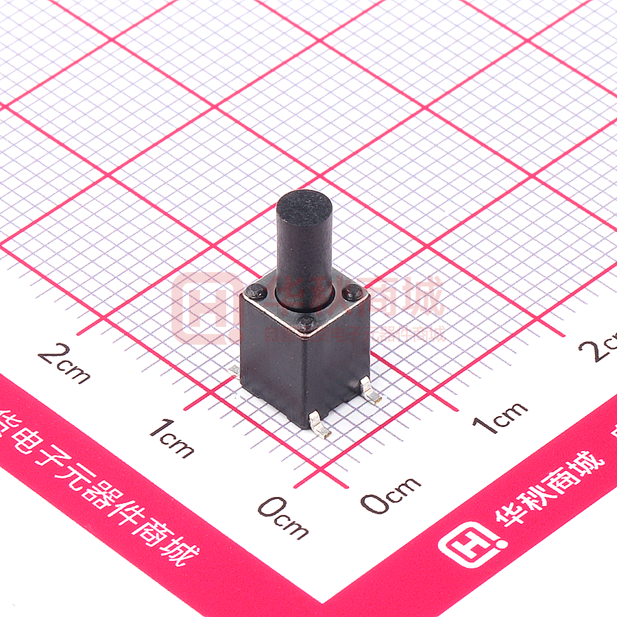

    SMD,6x6mm
    轻触开关 6X6X15MM 260gf 50mA DC12V
TS-KG02SS-AT150F 数据手册
额定电流、电压 Rate voltage.current 50mA DC12V 接触电阻 Contact resistance ≤100mΩ 按力 Operating force ±50gf 行程 Travel 0.25±0.10mm 绝缘电阻 Insulated resistance ≥100MΩ 介电强度 Dielectric strength ≥250VAC/1min 弹片材质: A:不锈钢 B:复磷铜 特殊码: (常规不启用) 包装方式: T:编带 B;散装 电路图 CIRCUIT DIAGRAM PCB.焊接图 PCB.WELDING DRAWING 力度: G:180g F:260g 高度H: 110:11.0H 115:11.5H 120:12.0H 125:12.5H ... 180:18.0H E 按钮 PPA 1 黑色 D 盖板 铁盖板 1 镀铜锡 C 弹片 不锈钢 1 镀银 B 本体 PPA 1 黑色 A 卡件 黄铜 1 镀银 项目 ITEM 名称 DESCRIPTION 材质 MATERIAL 数量 QTY 表面处理/颜色 FINSH/COLOR
