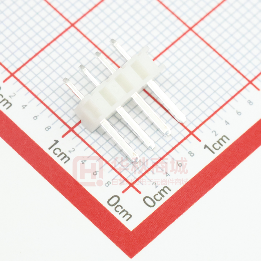

    插件,P=2.5mm
    线对板针座 1x4P 直插 间距:2.5mm
B4P-SHF-1AA(LF)(SN) 数据手册
B4P-SHF-1AA(LF)(SN)
物料型号: - 型号包括SHF-001T-0.8BS和SHF-002T-0.8BS,分别适用于AWG #22至#28和AWG #30至#28的电线。
器件简介: - 2.5mm间距的可分离压接式连接器,用于将电线连接到印刷电路板,有顶入、侧入和底入三种配置。
引脚分配: - 引脚分配未在文档中明确列出,但提供了不同电路数量的型号,从2至25不等。
参数特性: - 电流额定值:3A AC/DC(AWG #22) - 电压额定值:250V AC/DC - 温度范围:-25℃至+85℃ - 接触电阻:初始值/15mΩ最大,环境测试后/20mΩ最大 - 绝缘电阻:最小500MΩ - 耐电压:1,500V AC/分钟
功能详解: - 折叠梁结构提供高可靠性和长寿命 - 双侧接触设计,保护接触点,提供高接触压力 - 柱子有大的横截面积,抵抗插入PCB时的撬动 - 柱子嵌入绝缘体中,提供安装稳定性
应用信息: - 适用于电线与印刷电路板的连接,具体应用场景未在文档中详述。
封装信息: - 提供不同电路数量的型号,从2至25不等,具体尺寸根据型号而异。
材料和表面处理: - 接触材料为锡磷青铜,镀锡(回流处理) - 塑料部件为PA 6或PA 66,UL94V-0,自然色(白色)
标准认证: - 认证包括LR20812、Recognized E60389、J50168090。
