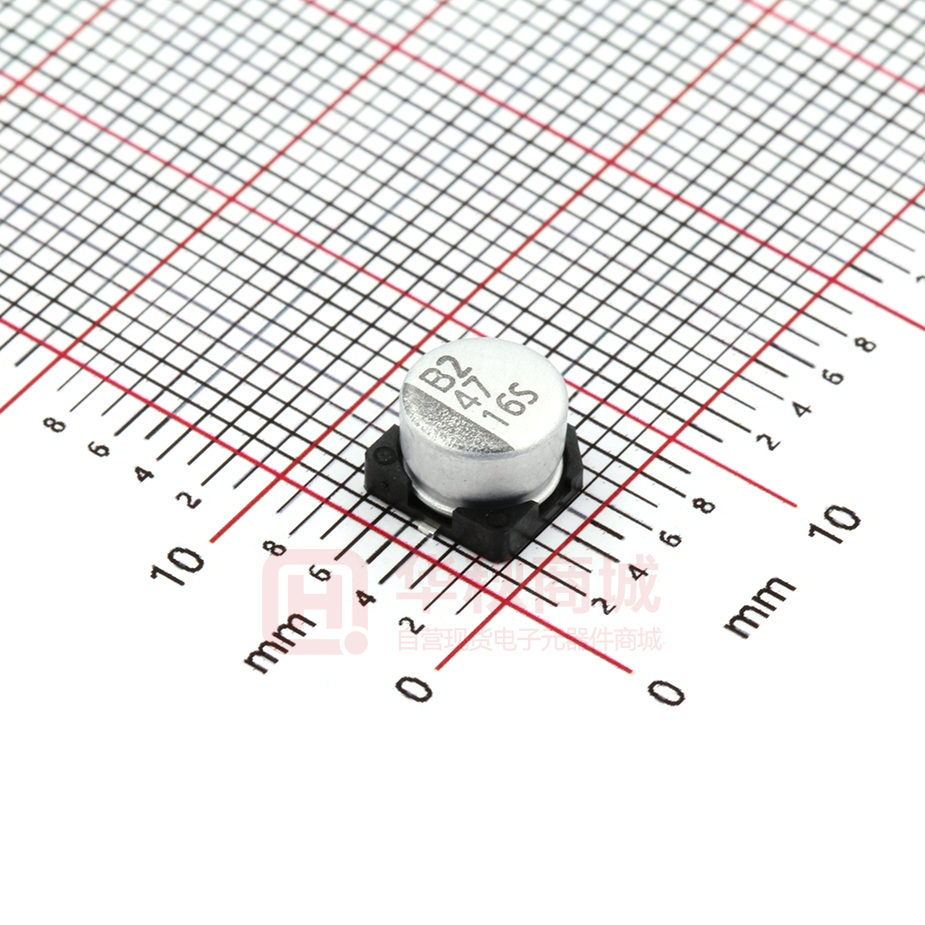

    贴片铝电解电容 SMD,D6.3xL4.5mm 47µF ±20% 16V 2000Hrs@85℃
VSS470M1CTR-0604 数据手册
VSS 片型铝电 铝电解 贴片型 铝电 解电容器 VSS 系列 特长/用途 ‧4φ ~ 6.3φ、85℃、2,000小时寿命保证 ‧制品高度4.5mm之小型贴片型电容 ‧适用表面黏着之高密度PCB设计 ‧符合RoHS指令 标示颜色:黑色 规格表 项 目 工作温度范围 额定静电容量容许误差值 性 能 -40℃ ~ +85℃ ± 20% I = 0.01CV 或 3(µA/微安)中的任一个较大值以下(2 分钟后) I = 漏电流(µA/微安)、C = 额定静电容量(µF/微法拉)、V = 额定直流工作电压(V/伏特) 漏电流(20℃) 4 0.50 额定电压 损失角正切值(最大值) 损失角正切值(120Hz, 20℃) 6.3 0.30 10 0.24 16 0.19 (120Hz, 20℃) 25 0.16 35 0.14 50 0.14 阻抗比不可大于下表所列数值 阻抗比 4 7 15 6.3 4 8 10 3 5 16 2 4 25 2 3 50 2 3 2,000小时 4 ~ 6.3V:≦初始值的± 30% 10 ~ 50V:≦初始值的± 25% ≦初始规格值的300% ≦初始规格值 保证寿命时间 静电容量变化率 耐久性 损失角正切值 漏电流 *于 85℃环境中供给额定电压 2,000 小时后,待制品回复至 20℃的环境中进行量测时,需满足上列要求。 保证寿命时间:1,000小时;其它测试项目同耐久性。 高温无负荷特性 50 0.7 频率(Hz) 补正系数 纹波电流与频率补正系数 120 1.0 10k≦ 1k 1.3 1.4 寸法图 标示 制品各项寸法 φD 4 5 6.3 L 4.5 ± 0.2 4.5 ± 0.2 4.5 ± 0.2 额定电压 VDC 4V(0G) 内容 φD×L 6.3V(0J) mA 10V(1A) mA φD×L 单位:毫米 A 4.3 5.3 6.6 B 4.3 5.3 6.6 C 5.1 5.9 7.2 W P ± 0.2 0.5 ~ 0.8 1.0 0.5 ~ 0.8 1.5 0.5 ~ 0.8 2.0 尺寸:直径(φD)×长度(L),(毫米/mm) 容许纹波电流:毫安/均方根值(mA/rms),120 赫兹(Hz), 85℃ 制品尺寸与容许纹波电流一览表内容 静电容量 (µF/微法拉) 35 2 3 贴片型 温度特性(120Hz) 额定电压 Z(-25℃)/Z(+20℃) Z(-40℃)/Z(+20℃) φD×L 16V(1C) mA φD×L 25V(1E) mA φD×L 35V(1V) mA φD×L 50V(1H) mA φD×L mA 0.47 1 R47 010 4×4.5 4×4.5 4.0 8.4 2.2 3.3 4.7 10 22 33 47 100 2R2 3R3 4R7 100 220 330 470 101 4×4.5 4×4.5 5×4.5 6.3×4.5 13 17 20 33 4×4.5 4×4.5 5×4.5 28 33 56 4×4.5 5×4.5 5×4.5 6.3×4.5 23 37 45 70 5×4.5 5×4.5 6.3×4.5 33 41 70 4×4.5 5×4.5 6.3×4.5 6.3×4.5 23 37 49 58 4×4.5 5×4.5 6.3×4.5 6.3×4.5 16 27 42 52 4×4.5 5×4.5 6.3×4.5 18 29 46 产品编码说明 ± 20% 16V 编带 100 M 1C TR - 0405 额定静电容量 额定静电容量 容许误差值 额定电压 包装型式 端子型式 制品尺寸 VSS系列 10微法拉 VSS 系列名 4φ×4.5L 无铅引线与PET镀膜铝壳 制品引线与铝壳镀膜材质 注:如需了解更详细之介绍,请参阅目录第15页”贴片型产品编码说明”。 本产品目录之规格如有变更恕不另行通知(CAT. 2018C1) 93
