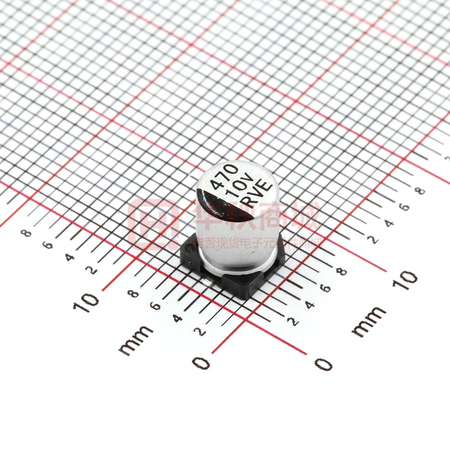

    SMD,D6.3xL7.7mm
    贴片铝电解电容 SMD,D6.3xL7.7mm 470µF ±20% 10V 2000Hrs@105℃
RVE1A471M0607 数据手册
RVE Series LOW IMPEDANCE 低阻抗品 低阻抗品  Low impedance with temperature range -55 ~ +105°C 低阻抗和適用於 -55 ~ +105°C 的溫度範圍  Load life of 2000 hours 負荷壽命 2000 小時  Comply with the RoHS directive 符合 RoHS 指令  SPECIFICATIONS 特性表 Items 項目 Characteristics Operation Temperature Range 使用温度範圍 -55 ~ +105°C Voltage Range 額定工作電壓範圍 6.3 ~ 50V 主要特性 Capacitance Range 靜電容量範圍 1 ~ 4700µF Capacitance Tolerance 靜電容量允許偏差 ±20% at 120Hz, 20°C Leakage Current 漏電流 Leakage current (∅4~∅10) ≦0.01CV or 3µA, whichever is greater (after 2 minutes application of rated voltage) Leakage current (∅12.5~∅16) ≦0.03CV or 4µA, whichever is greater (after 1 minute application of rated voltage) 漏電流 (∅4~∅10) ≦0.01CV 或 3µA,取較大值(施加額定工作電壓 2 分鐘後) 漏電流 (∅12.5~∅16) ≦0.03CV 或 4µA,取較大值(施加額定工作電壓 1 分鐘後) Measurement frequency 測試頻率: 120Hz, Temperature 温度: 20°C Rated Voltage (V) 額定工作電壓 Dissipation Factor (tan δ) 損耗角正切 tan δ (max.) 最大損耗角正切 ∅4~∅10 ∅12.5~∅16 6.3 0.22 0.26 10 0.19 0.22 16 0.16 0.18 25 0.14 0.16 35 0.12 0.14 50 0.12 0.12 Measurement frequency 測試頻率: 120Hz Rated Voltage (V) 額定工作電壓 Z(-25°C) / Z(20°C) ∅4~∅10 Impedance Ratio Z(-55°C) / Z(20°C) 阻抗比 Z(-25°C) / Z(20°C) ZT/Z20 (max.) ∅12.5~∅16 Z(-55°C) / Z(20°C) Stability at Low Temperature 低溫特性 6.3 2 5 3 10 10 2 4 3 8 16 2 4 2 6 25 2 3 2 4 35 2 3 2 3 50 2 3 2 3 After 2000 hrs. application of the rated voltage at 105°C, they meet the characteristics listed below. 在 105°C 環境中施加額定工作電壓 2000 小時 電容器的特性符合下表的要求。 Load Life 高溫負荷特性 Capacitance Change 靜電容量變化率 Dissipation Factor 損耗角正切 Leakage Current 漏電流 Shelf Life 高溫貯存特性 Within ±20% of initial value 初始值的±20%以內 200% or less of initial specified value 不大於規範值的 200% initial specified value or less 不大於規範值 After leaving capacitors under no load at 105°C for 2000 hours, they meet the specified value for load life characteristics listed above. 在 105°C 環境中無負荷放置 2000 小時後,電容器的特性符合高溫負荷特性中所列的規定值。 After reflow soldering and restored at room temperature, they meet the characteristics listed below. 經過回流焊並冷卻至室溫後,電容器的特性符合下表的要求。 Resistance to Soldering Heat 耐焊接熱特性 Marking Capacitance Change 靜電容量變化率 Dissipation Factor 損耗角正切 Leakage Current 漏電流 標示 Black print on the case top.  DRAWING (Unit: mm) Within ±10% of initial value 初始值的±10%以内 initial specified value or less 不大於規範值 initial specified value or less 不大於規範值 鋁殼頂部黑字印刷。 外形圖 *1. Voltage mark for 6.3V is [6V] 6.3V 的產品標識為 [6V] *2. Applicable to ∅6.3×7.7 適用於∅6.3×7.7 *3. Applicable to ∅8×10.5~∅10 適用於∅8×10.5~∅10 NOTE: All designs and specifications are for reference only and are subject to change without prior notice. If any doubt about safety for your application, please contact us immediately for technical assistance before purchase. 注: 以上所提供的設計及特性參數僅供參考,任何修改不作預先通知。如果在使用上有疑問,請在採購前與我們聯繫,以便提供技術上的協助。 ¹º»¼½¾»¼ÿÀºÀÁÂÃĺŽÁÿÁ¹Æ¹Á½ÂÄÃÇÿÿÈÉÊÉËÌ ~€‚ƒ‚„…†ƒÿ†ˆÿ€‚‰„ÿƒŠ‹Œ~‰ÿÿÿxyz{|} 0ÿ ÿ 2ÿ ÿ 3ÿ ÿ ÿÿ ÿÿ 4ÿ ÿ 5ÿ ÿ 6ÿ ÿ ÿÿ ÿÿ 7ÿ ÿ 8ÿ ÿ 9ÿ 0 ÿ 00ÿ ÿ 02ÿ ÿ 03ÿ 04 ÿ ÿÿ ÿÿ ÿ ÿ ÿ ÿ ÿ ÿ ÿ ÿ ÿ ÿ ÿ ÿ ÿ ÿ ÿ ÿ ÿ ÿ ÿ ÿ  ÿ ÿÿÿ ÿ ÿÿÿÿÿÿÿÿ ÿÿÿÿÿÿÿÿÿ !ÿÿÿ" ÿÿÿ# $ÿÿÿÿÿ ÿÿÿÿÿ# ! '()*+,-./0+()ÿÿ ¡ÿÿÿÿÿÿÿ12 ÿÿÿÿÿÿÿÿÿÿÿÿÿÿÿ ÿÿÿÿÿÿÿÿÿŽÿÿÿÿÿÿÿÿÿÿÿÿÿ ÿÿÿÿÿÿÿ %& ‘’“ ’“”•ÿÿ—˜™ÿÿš› ÿÿÿÿÿÿÿÿÿÿÿÿÿÿÿÿÿÿÿÿÿÿÿÿÿÿÿÿÿÿÿÿÿÿÿÿÿÿÿÿÿÿÿÿÿÿÿÿÿÿÿÿÿÿÿÿÿÿÿÿÿÿÿÿÿÿÿÿÿÿÿÿÿÿÿÿÿÿÿÿÿÿÿÿÿÿÿÿÿœžŸ ÿÿÿÿÿÿÿÿÿÿÿÿÿÿÿÿÿÿÿÿÿÿÿÿÿÿÿÿÿÿÿÿÿÿÿÿÿÿÿÿÿÿÿÿÿÿÿÿÿÿÿÿÿÿÿÿÿÿÿÿÿÿ ÿ34567ÿ ÿ 38597ÿ ÿ ÿ 3:;7ÿ                ÿ      ÿ ÿ $ $ ÿ  ÿ ?CDA ?@Aÿ $ ?EA %& ¢™ £¤ ¥¦ ‘’“ ÿÿ FGHI  Q ÿ 9ÿ W ÿ RL8ÿ  ÿ 4>ÿ \Q#] ÿ 4Rÿ @ ÿ 6:ÿ W# ÿ 8:ÿ l ÿ 9>ÿ Wk ÿ :>ÿ WD ÿ R8ÿ W ÿ ÿ op ÿ =:ÿ Dnÿ ÿ 4>>ÿ l]ÿ ÿ 4R>ÿ D] ÿ ÿ 4=>ÿ #l ÿ ÿ 6>>ÿ #m ÿ ÿ 6:>ÿ l Dÿ ÿ 84:ÿ ÿ ÿ 88>ÿ ÿ ÿ 8:>ÿ ÿ ÿ 9>>ÿ ÿ ÿ 9:>ÿ ÿ ÿ qrÿr >Kÿ >Sÿ 4Xÿ 4'ÿ 4Yÿ 4^ÿ 4Kÿ 4aÿ 4Sÿ 4dÿ 4Uÿ 4Mÿ 6Xÿ ÿ ÿ ÿ ÿ ÿ ÿ ÿ ÿ ÿ ÿ ÿ ÿ ÿ >L4ÿ >L66ÿ >L88ÿ >L9ÿ 6M6ÿ 8M8ÿ 9M>ÿ 66>ÿ 88>ÿ 9ÿ R=>ÿ 6'ÿ ÿ 4>>ÿ 4>4ÿ ÿ 6hÿ 6Vÿ 6Yÿ 6[ÿ 6iÿ 6^ÿ 6Kÿ 6jÿ stÿ 66>ÿ 88>ÿ 9ÿ R=>ÿ 4>>>ÿ 66>>ÿ 88>>ÿ 9>ÿ R=>>ÿ 664ÿ 884ÿ 96ÿ 666ÿ 886ÿ 9ÿ T4>ÿ N4:ÿ T4:ÿ N6>ÿ T6>ÿ N6>ÿ T4>ÿ ÿ ÿ ÿ ÿ ÿ U Z _ ÿ ÿ 3467ÿ ÿ ÿ 3485497ÿ ÿ # !ÿ $ ÿ      ÿ ÿ $ ÿ ?A ?JA $ §¨ §¨ §¨ 12  ¡ " ÿ š› 'O+P±² ' 9ÿ :ÿ RL8ÿ =ÿ 4>ÿ 46L:ÿ 48L:ÿ 4Rÿ 'ÿ Vÿ Yÿ [ÿ Kÿ `ÿ ^ÿ Uÿ ÿ :L9ÿ ÿ :L=ÿ ÿ RL6ÿ ÿ
