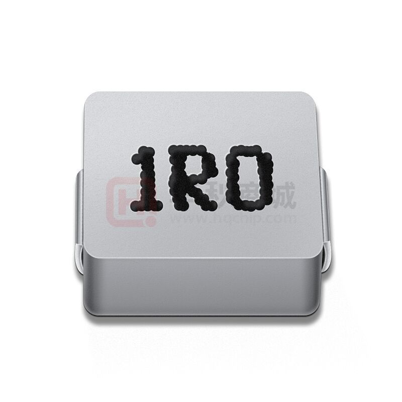

    SMD,17.15x17.15mm
    SMD,17.15*17.15*7mm(1707) 电感值:100µH 精度:±20% 额定电流:3.7A 饱和电流:5A 直流电阻(DCR):130mΩ 合金电感/一体成型电感/大电流
