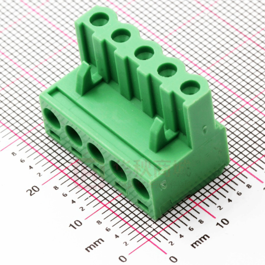

    接线端子 P=5mm 5Pin(1x5) 绿色
KF2EDGK-5.0-5P 数据手册
KF2EDGK-5.0-5P
1. 物料型号:KF2EDGK-5.0 2. 技术参数: - 额定电压:300V(C等级)/ 320V至630V(IEC标准) - 额定电流:10A(C等级)/ 15A(IEC标准) - 接线范围:24-12 AWG(单/多芯线) - 耐电压:1600V 1Min - 过电压类别:C(IEC标准) - 污染等级:未明确 - 额定冲击电压:4.0kV - 线径:2.5mm(硬质/柔性导线) - 材料:PA66(绝续材料) - 绝缘材料:0.70mm - 阻燃等级:UL94-0 - 导体材料:铜合金 - 导体表面层:镀锡 3. 一般参数: - 工作电压:300VAC - 极距:5.0mm - 接线螺丝:M2.5×4mm - 工作温度:-40至105°C - 引脚尺寸:5.00mm - PCB板孔径:(P-1)x5.0mm 或 Px5.0mm 4. 封装信息:尺寸为A4,比例为1:1 5. 公司信息:慈溪市科发电子有限公司
