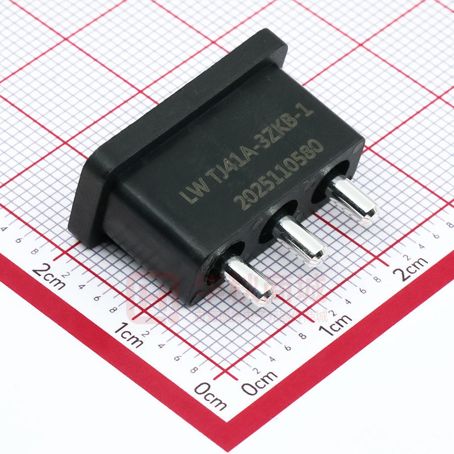

    插座 JDD-3ZKB-1,500V 8A,黄铜 镀银
TJ41A-3ZKB-1 数据手册
深圳市力为电气有限公司 版 次:1.0 深圳市力为电气有限公司 技术规格书 客户名称:许湖南华秋数字科技有限公司 客户型号:TJ41A-2TJ-1,TJ41A-3ZKB-1 产品型号:JDD-2TJ-1,JDD-3ZKB-1 产品名称: 2 芯插头,3 芯插座 文件审签 确认 角色 姓名 客户确认 日期 角色 编制 采购 审核 品质 批准 研发 第 1 页 共 4页 姓名 日期 深圳市力为电气有限公司 版 次:1.0 文件变更记录 版次 序号 1.0 1 章条编号 变更前内容 变更后内容 发行日期 20200618 首次发行 第 2 页 共 4页 深圳市力为电气有限公司 版 次:1.0 插头 JDD-2TJ-1,插座 JDD-3ZKB-1 技术规格书 1、产品描述: 该产品适用于控制屏、保护屏的二次回路作连接、切换、试验之用。 2、产品主要性能指标: 2.1 电气性能 序号 项目 1 额定电流 8A 2 额定电压 500V(AC) 3 4 5 接触电阻 (初始值) 耐电压 (海平面) 绝缘电阻 (常态) 性能要求 备注 按 GB/T 5095.2-1997,试验 2a:接触电阻--毫伏 ≤1mΩ 法。 2000V(AC),1min 按 GB/T 5095.2-1997,试验 4a:耐电压,泄露电 流小于 5mA。 ≥2000 MΩ, 1min 按 GB/T5095.2-1997,试验 3a:绝缘电阻,测试电 压 500V。 2.2 材料及表面处理 序号 零件名称 材料 表面处理 1 接触件 插针:黄铜;插孔:磷铜 表面镀银 2 绝缘体 PBT 加纤塑料 序号 项目 规格要求 1 机械寿命 500 次 2 端接工艺 焊接 备注 插座黑色,插头黄色 2.3 机械性能 备注 每分钟12次,插拔速率25.4mm/分钟 2.4 环境性能 序号 项目 1 工作温度 2 盐雾要求 (5%的 NaCl) 规格要求 -20℃~105℃ 24 小时;无影响性能的腐蚀; 中性稳态盐雾 第 3 页 共 4页 备注 深圳市力为电气有限公司 版 次:1.0 2.5 特殊说明 无; 3、包装储存: 产品采用气泡袋包装,再采用内箱包装,然后用包装外箱包装。包装箱上注明有产品型号,数量, 日期,检验印章等。 包装成箱或成盒的产品,应在环境温度为-10℃~+40 ℃,相对湿度在 80%以下,周围空气中无酸性, 碱性,或无其它腐蚀性气体的库房里贮存,在上述条件下,建议贮存期自生产日期起不超过三年;如果 贮存期超过三年还要使用,产品须复检合格才能使用。 4、外形尺寸 (未注公差按 GB/T 1804-m;单位:mm): 插头 JDD-2TJ-1(客户型号:TJ41A-2TJ-1) LW JDD-2TJ-1 XXX XXX 插座 JDD-3ZKB-1(客户型号:TJ41A-3ZKB-1) JDD-3ZKB-1 xxx xxx 注:刻字按客户型号 第 4 页 共 4页
