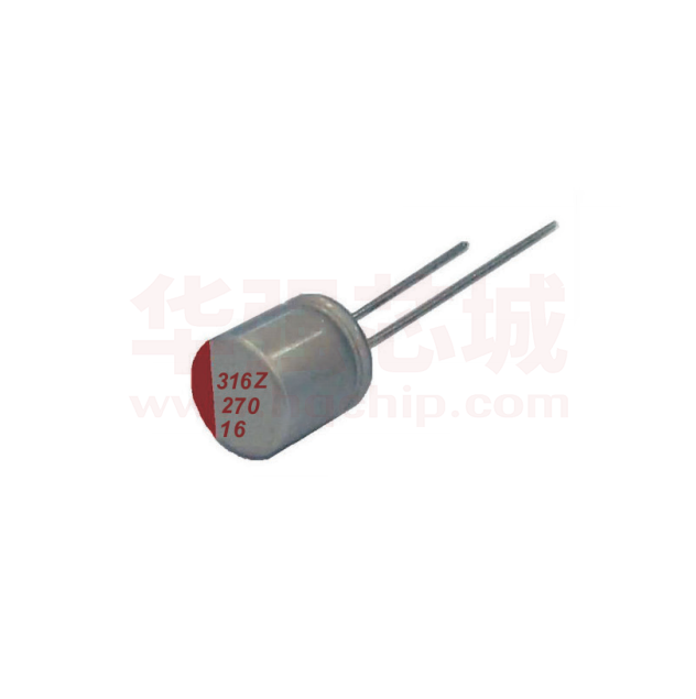

    插件,D6.3xL9mm
    铝聚合物电容器 AEC_D6.3X9MM_TM 680µF ±20% 6.3V Ф6.30 x 9.00mm 20mΩ
