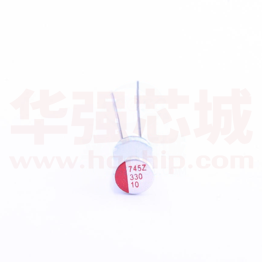

    插件,D6.3xL8mm
    铝聚合物电容器 AEC_D6.3X8MM_TM 330µF ±20% 10V Ф6.30 x 8.00mm 20mΩ
